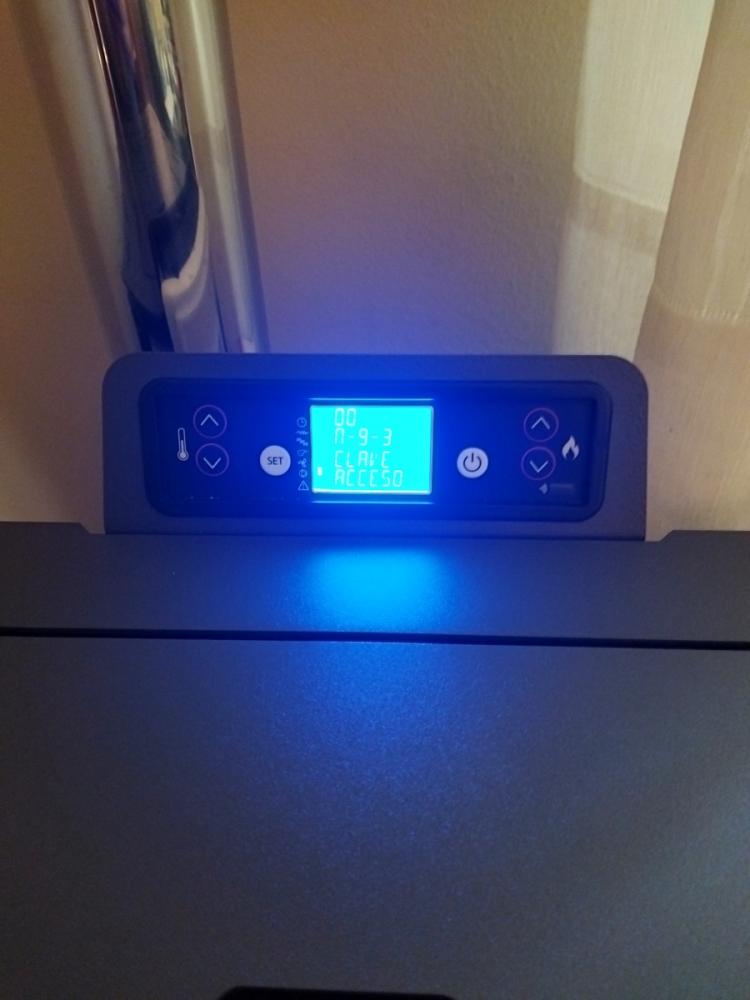

    Hola Pablo,en la mia entro en A9 toco of y ya estoy dentro de los parámetros.No me pide ninguna contraseña, es una AMG.Lo siento no se que contraseña es.
    Parámetros estufa y reseteo service
    Parametros

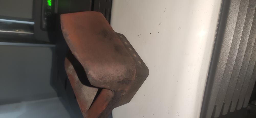

    Cenicero muy oxidado, a empezado este año asín, a caerse la pintura y cada vez va a más, utilizo mismo pellet que el año pasado y la limpieza anual la tengo hecha tanto estufa como interior de los tubos, no se a que se debe esta oxidación. Debería pintarlo o lo dejo tal cual? Alguien podría decirme?
    Parametros estufas de pellets de bricodepot (8Kw)-img_20221203_104835.jpgParametros estufas de pellets de bricodepot (8Kw)-img_20221203_104843.jpgParametros estufas de pellets de bricodepot (8Kw)-img_20221203_104902.jpg

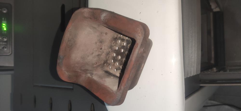

    Buenas tardes, soy poseedor de la famosa estufa de bricodepot de 9kw con wifi.
    Lo primero dar las gracias al foro y a los foreros por exponer sus experiencias y ayudar a los que entramos en este mundillo de los pellets.
    Os cuento mi experiencia.
    Yo me instalé la estufa yo mismo con unos cuantos consejos del vendedor de brico depot y algun tutorial de youtube.
    El caso es que la estufa siempre me ha funcionado bien, usando pellets EN a1 siempre. SObretodo los que mejor me han funcionado en cuanto al resto de ceniza que dejan y limpieza en general, han sido los kingfoc de leroy merlin, los de bonarea y algun otro..
    Pero el caso es que este año con los precios que hay he intentado probar otras marcas que los tenian a mejor precio, en concreto los de pino de Maderas Campos.

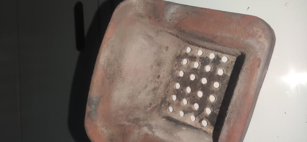

    Y cual ha sido mi sorpresa que al hacer la limpieza diaria, me he encontrado el cenicero y el deposito de ceniza, lleno de pellets a medio quemar, y mucho resto solidificado.
    He visto a algun compañero por aqui con fotos de un problema similar.
    He estado tocando parámetros, y para empezar me he ido al C9, el CPEL, CASP y CFAN.
    Aqui bajas o subes un procentaje de carga de pellet de 5 en 5%, al igual que la cantidad de aire que entra en la combustión, y también se puede tocar la velocidad de salida del ventilador.
    Pues bien, he bajado a -4 la carga de pellet (-20%) y he subido el aire de combustión a un +2 (10%).
    El resultado parece bastante bueno, el cristal no se ensucia tanto y parece que el pellet no se acumula sin quemar en el brasero.
    Pienso que haciendolo con estos parámetros es mas fácil volver a los que funcionaban bien con otros pellets.
