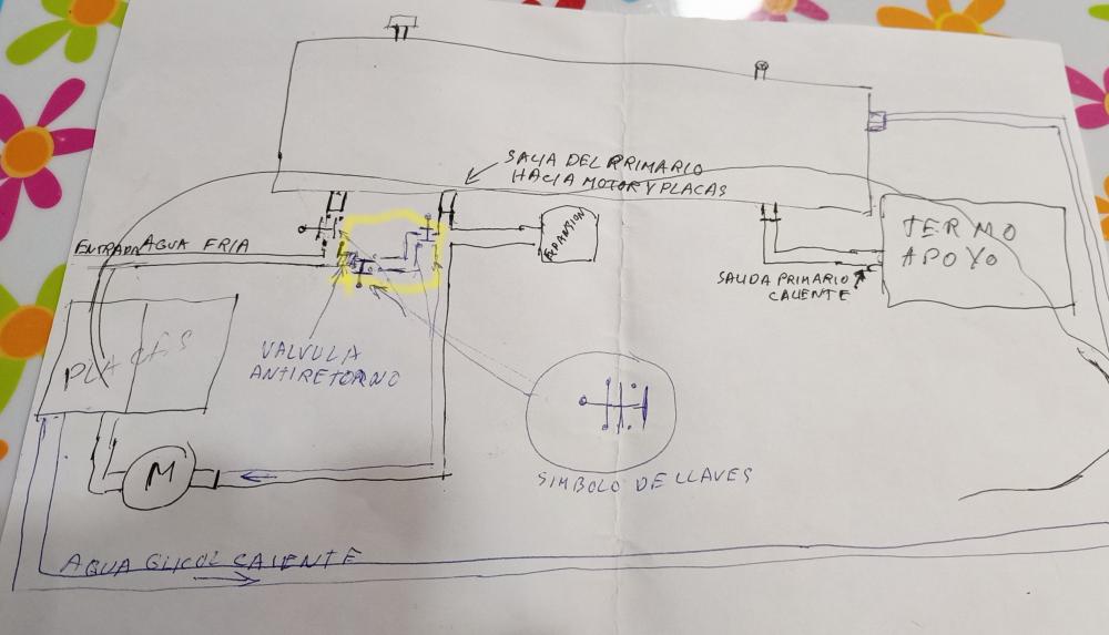

    Predeterminado COMO REPONER LIQUIDO EN EL PRIMARIO POR CAMBIO DE MOTOR DE AYUDA
    Hola buenas noches haber si alguien me puede ayudar, he cambiado el motor de mi instalación que se había estropeado, el caso es que al quitar las conexiones
    en el motor ha perdido alrededor de 5 litros de liquido (glicol anticongelante) pero no se como reponerlo pues al quitar el tapon ciego que lleva el depósito
    supuestamente pensaba yo que por ahí tendría que rellenarlo de nuevo.........pero nada más desenroscar sale agua sin parar.....si le doy a la otra valvula la de purgar
    igual.....sale agua en cantidad.
    Qué debería hacer.
    Las placas solares son claro está con motor tiro forzado

    tiene un latiguillo que va desde la entrada del agua fría hasta la salida del glicol hacia el motor, con dos llavesCOMO REPONER LIQUIDO EN EL PRIMARIO POR CAMBIO DE MOTOR DE AYUDA-esquema-placas.jpg

    Las dos ¿valvulas? que hay sobre el acumulador, ¿son de sobrepresión y purga? Si lo son es posible que el que salga agua sin parar por ellas al abrirlas es porque el vaso de expansión tiene carga y hasta que se ponga a cero va a tirar liquido.
    A falta de una opinión mas profesional entiendo que esas dos llaves son para rellenar el circuito con agua, todo el primario no va a ser glicol, con eso rellenas y bajas la concentración.

    Gracias por responder......las dos valvulas del acumulador una es efectivamente de sobrepresión y la otra está cerrada con una tuerca tapón (que supongo que
    se quita para rellenar el depósito primario).
    He deducído que las dos llaves que pongo en el esquema corresponde a un latiguillo que sería para rellenar o vaciar.
    Pero al ser tanta cantidad que recogí al cambiar el motor (cerca de 5 litros) pensé que tendría que rellenar y al quitar la tuerca tapón del acumulador salía con presión.
    ¿entonces supuestamente estaría lleno el primario y eso no me tendría que preocupar?

    A ver si entiendo bien el sistema, las dos válvulas/llaves del circuito de agua fría, son manuales, la de entrada al acumulador está siempre abierta y la de entrada al primario está cerrada normalmente. Enmedio hay una antiretorno para que no se vaya el agua del primario al agua fría.
    El vaso de expansión, ¿tiene manómetro?
    Si lo interpreto bien lo que haría es abrir el tapón de arriba con las llaves en su funcionamiento normal y el motor parado. Va a salir agua pero dejará de salir cuando el vaso de expansión se equilibre. Entonces es cuando echaría el glicol por el tapón de arriba.
    Y después rellenar la instalación con agua fria y cerrar la llave, poniendolo todo en funcionamiento normal. Es posible que te pases al rellenar pero para eso está la válvula de sobrepresión, conforme caliente tirará agua.

    Si creo que interpretas correctamente el circuíto...........El vaso de expansión no tiene manómetro.
    Hoy ha estado un rato el sol y ha calentado un par de horas el agua y funciona de momento todo bien........solo me queda la duda de si tendrá suficiente agua
    el primario, aunque supongo que si se salia al querer rellenarlo, es que está suficientemente lleno.

    ¿Vives en un sitio muy frio? Porque el glicol entre otras cosas evita que el agua se congele y hace que el sistema funcione con temperaturas mas bajas.
    Por otro lado si sobrellenas no pasa nada, para eso tiene la válvula de seguridad. De todas formas aunque no sea muy ortodoxo cuando el sistema esté funcionando casi seguro que puedes oir si las tuberias tienen mucho aire porque el circuito no se haya rellenado bien, si eso ocurre o ves que no calienta bien siempre puedes meterle mas agua poco a poco.
