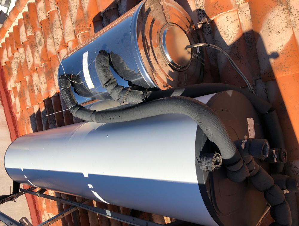

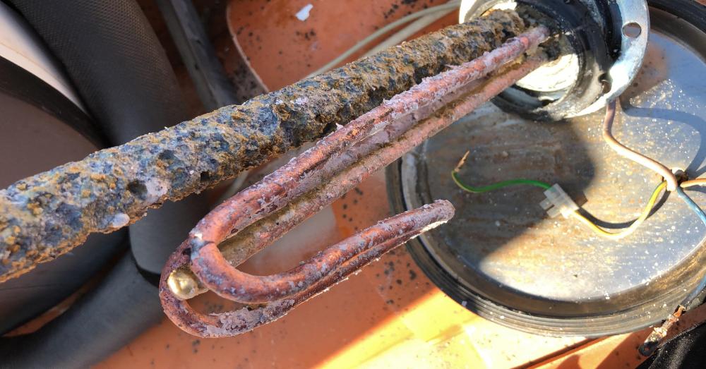

    Buenas tardes,
    Hace unos 5 años que puese unas placas solares, de la marca Novasol, tengo un problema con el depósito auxiliar eléctrico, me saltaba el automático, después de investigar, la averia la provoca la resistencia del depósito auxiliar. Necesito comprar una, pero no se donde, alguien podría informarme donde puedo comprar una que me pueda valer, muchas gracias, subo unas fotos.

    Predeterminado Re: Resistencia apoyo electrico novasol
    Lo único que tienes que tener en cuenta para comprar la resistencia es la métrica de la rosca de la resistencia,y la medida del largo de la resistencia,aunque en la longitud de la resistencia no tendrás mucho problema.Ten en cuenta de cuanta potencia es.
    Mira en internet,yo la compré ahí para mi acumulador.
    La base y conector de tu equipo es como este https://www.espare.es/epages/ea8800....s/512.150.2020
    Hay muchos parecidos. Verifica la distancia entre los contactos, y que lleven soporte para el ánodo.

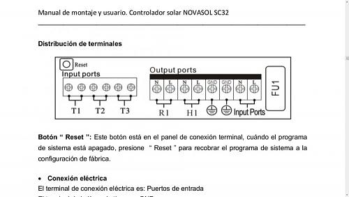

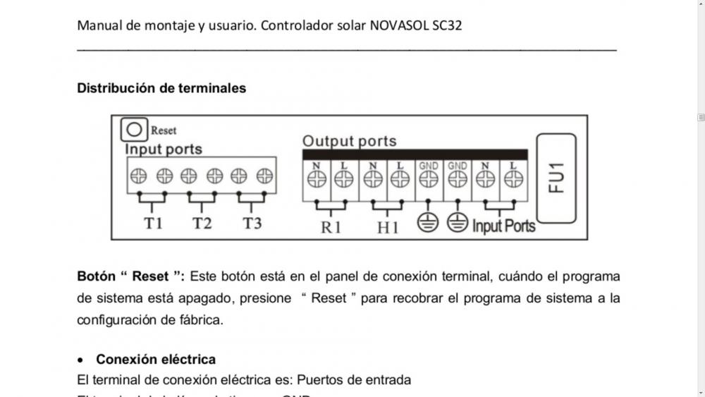

    Que centralita tienes, la SC32? Aqui puedes leer como funciona https://es.slideshare.net/AlfonsoGar...ovasol-sc32pdf.
    En el apartado 4.6 te explican como activar/desactivar manualmente tanto R1 (bomba de recirculación) como H1(resistencia electrica).
    Activa H1 y controla que la sonda T3 te indica que sube la temperatura. Cuando llegue a 60ºC, desactiva esta función.
    Saludos y suerte

    El boton reset lo verás quitando la tapa de la centralita, arriba a la izquierda.

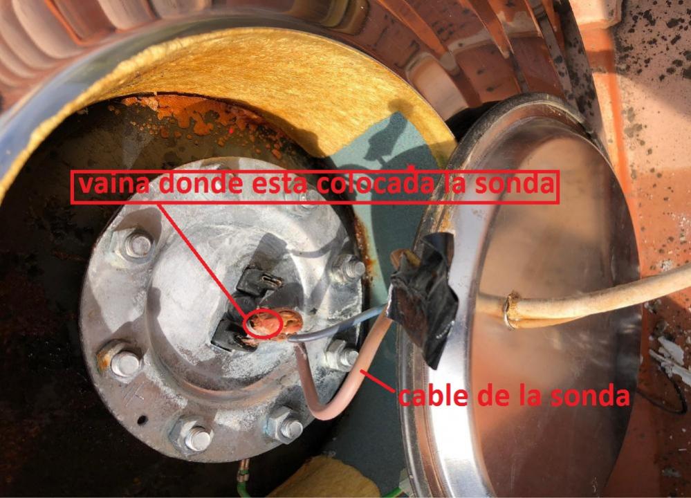

    Tal como indicas, si T1 marca 40ºC y T2 marca 11ºC, deberia funcionar la bomba, recircular el fluido solar y calentar. Cuando T1 es superior en 7ºC a T2, debe arrancar la bomba. No sé si la centralita indica alguna animación de que está funcionando la bomba. Lo normal es que parpadee o se vea como gira el trianguilito interior.
    Si te falta fluido solar en el primario, por mucho que gire la bomba, no habrá recirculación y por tanto no se calienta el acumulador. T2 permanecerá casi estático.
    Observalo.
    T1 es la sonda que indica temperatura de las placas.
    T2 es la sonda que indica la temperatura del acumulador.
    T3 creo que novasol instala esta sonda en el termo eléctrico, de ahí que la centralita controle su temperatura. El manual indica que está en la parte superior del acumulador, pero esto es así para controlar una supuesta resistencia interna del acumulador. Como el apoyo es el termo electrico, la sonda T3 la ponen ahí. Es el segundo cable que se vé junto al que alimenta la resistencia en tu foto. Está colocado dentro de la vaina (tubo hueco) que penetra en el acumulador. Para tomar así la temperatura del termo eléctrico.

    Raqsof, muchas gracias y perdón por la tardanza, me ha sido de gran ayuda. Efectivamente mi centralida es la SC32, y active el H1 como comentaste, conseguí calentar el termo eléctrico, mi centralita se ve que corta el H1 cada 15 minutos, pero bueno, cada 15 minutos estaba atentdo para activarlo, ahora por si solo mantiene el agua a una temperatura de 45º grados.
    Estuve mirando el boton reset, pero en mi centralita no está, todo lo demás es igual, pero el boton reset, no está.
