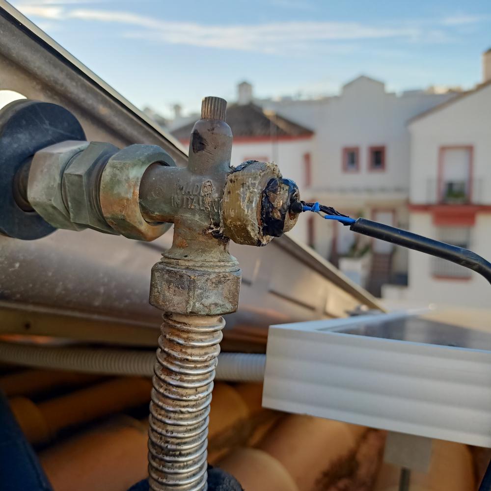

    Hola buenos dias, pregunto si hay algún problema en cambiar el sensor de temperatura de la placa solar.........ayer me saltó el diferencial de mi vivienda
    y localicé que el problema era del sensor de temperatura ( T1) lo desconecté en la caja de conexiones y efectivamente era eso.
    No entiendo nada de placas solares (agua sanitaria) y no se si solo hay que desenroscar y sustituirlo (¿hay que cortar el agua o solo es desenroscar y sustituir?)

    Pues al parecer no es problema del sensor........me sigue saltando el termico que da corriente al equipo......he intentado descartar todos los elementos que
    lleva como: el calentador de apoyo y el motor que hace recircular el sistema y sigue saltando el termico, me temo que el problema es el controlador que tiene
    un problema interno.

    vuelvo al tema..........pues finallmente lo que hace saltar el termico es la bomba de circulación, al parecer está en cortocircuito y nada más entrarle corriente para
    que funcione salta el termico.
    La he desconectado en la centralita y el resto de la instalación funciona correctamente........solo que habrá que cambiar la bomba¿pregunto....no sé si ha habido una pequeña fuga justo en la entrada o salida de la bomba....pero si esto hubiese sido así se podría haber quemado la bomba al trabajar mucho tiempo en vacío?

    Predeterminado Re: COMO CAMBIAR SENSOR DE TEMPERATURA
    Aunque estas bombas son muy duras si ha estado funcionando en vacío continuamente al final se quema pero a veces se quema porque le da la gana, no hay que darle muchas mas vueltas. O porque tenía un defecto de fabricación o cualquier otra cosa.
    Los aparatos se estropean a veces, sin mas.
