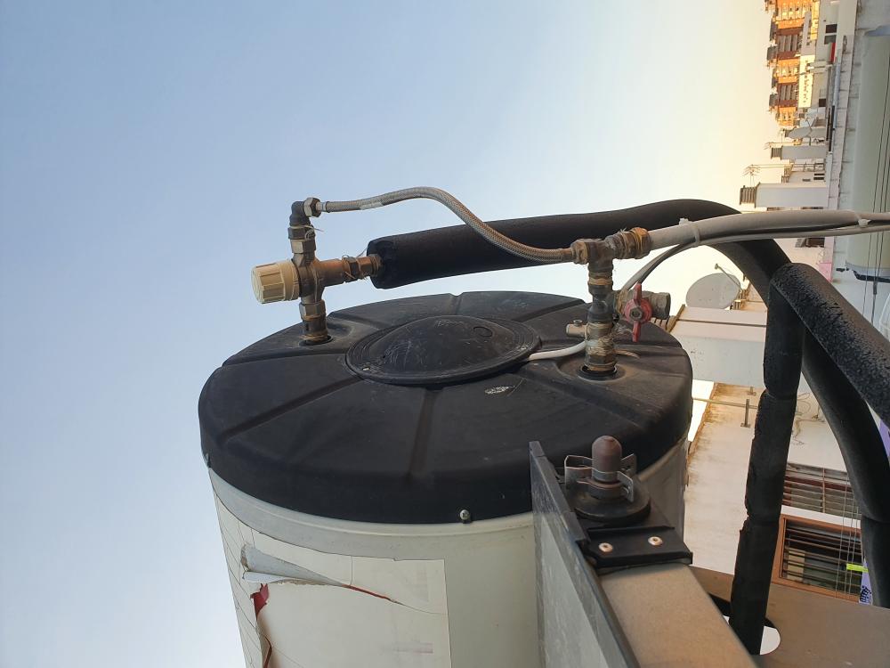

    Predeterminado El contador me marca gasto de agua sin usarla y viene de la placa.
    Buenas tardes, soy nuevo en el mundo de ACS y estoy perdido.
    Nos dimos cuenta del problema por las facturas del agua, pagamos el triple que el resto de vecinos... Viendo que no era muy normal, observamos el contador y no dejaba de sumar, todos los grifos cerrados y sigue subiendo, cerramos las llaves de paso de los baños y cocina y nada sigue subiendo, cerramos la entrada de caliente de la placa solar y sigue subiendo, sólo para de subir cuando cerramos la entrada de agua fría de la placa.
    Pero el problema es que cómo puede gastar agua el termosifón y no ir a ningún sitio?¿ hablamos de 20.000 litros de agua en 3 meses (9,2litros por hora) y no se ve ni goteos, ni perdidas por ningún sitio.
    Lo único que se me ocurre, pero no sé si es una tontería, que el agua caliente tenga más presión que la fría y pase a la tubería de la fría por la mezcladora y la saque de la casa sumando en el contador (que yo esperaba que restara en vez de sumar).
    Lo único que tengo claro es que no tengo ni idea... ¿Alguien ha tenido algún problema similar?
    Gracias!!
    Javi.

    Tiene toda la pinta de ser la válvula de seguridad. Mira si la tienes conducida al desagüe.

    ésta es la instalación por si le aclara algo, yo no veo nada al desagüe.El contador me marca gasto de agua sin usarla y viene de la placa.-20210613_211423.jpg

    Veo que no tienes conducida la válvula de seguridad y tampoco veo válvulas de corte. En principio yo taponaría la válvula mezcladora en la toma fría. El agua del acumulador pasa a un termo o caldera?.

    Son dos circuitos paralelos, el de la placa y corta y se pone el termo. ¿y si le pongo una válvula antiretorno en la toma de fría?

    En nuestra tierra los contadores de agua fría deben de llevar un antirretorno, para evitar descargas a red.Creo que en algún lado tienes una fuga, has comprobado las cisternas de las bazas?( igual pienas que es una tontería pero es una putada recurrente.

    Si, está todo revisado y lo único que se me ocurre es que el antirretorno no funcione... acabo de comprar una y voy a probar, total por 5€ salimos de dudas y si es os cuento.

    Arreglado, le he puesto una válvula antirretorno en la entrada de agua fría y ya se ha parado el consumo, por lo tanto era la válvula antirretorno del contador que estaba estropeada (en la casa parece que hay otra que también estaba estropeada), asiq ahora queda hablar con emasesa para que arregle la suya y dejaré las dos por precaución.
