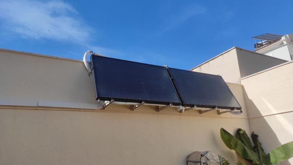

    El tema es que los acumuladores de 300 litros son caros y pesan muchísimo, por lo que había pensado que con 200 litros tengo de sobra ya que somos 2 en casa, ahorrando dinero, espacio y esfuerzo para moverlo. El problema es que tengo 2 captadores de 2mx1,20m y creo que podría tener problemas de sobrecalentamiento. Hace dos años cambié la ubicación de los colectores para poner fotovoltaica en el tejado, por lo que ahora los colectores están en la pared del patio, donde reciben menos sol a primeras y últimas horas pero siguen estando orientados al sur. Además les aumenté la inclinación a unos 65º para mejorar el rendimiento en invierno y la verdad es que han funcionado muy bien, calentando bastante más en invierno y bastante menos en verano, que antes se sobrecalentaban al llegar con mucha facilidad a 70º en el acumulador.
    Siempre me queda la opción de cubrir un colector en verano ahora que los tengo accesibles, antes no podía subir al tejado.

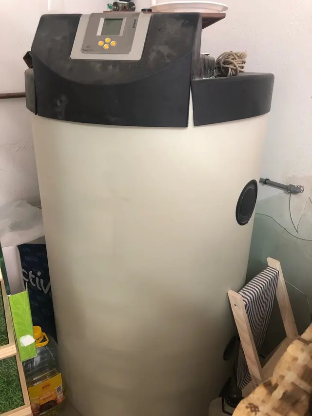

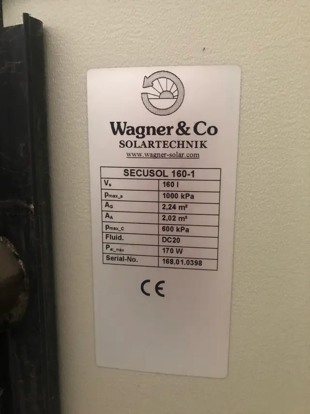

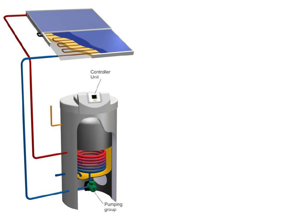

    Pues al final, después de darle muchas vueltas y mirando material de segunda mano, he comprado esto:
    Cambiar acumulador 300L por uno de 200L en equipo forzado Novasol.-secusol-anuncio.jpg
    Cambiar acumulador 300L por uno de 200L en equipo forzado Novasol.-secusol-placa.jpg
    Es un equipo Wagner Solar drain back de 160 litros que nunca se ha llegado a poner en marcha. Estaba instalado en un chalet de los muchos que con la crisis quedaron sin terminar y el nuevo comprador ha decidido no usarlo (desconozco el porqué) y ponerlo a la venta por 100€
    Cambiar acumulador 300L por uno de 200L en equipo forzado Novasol.-secusol.jpg
    Nunca ha tenido agua en su interior ya que no se ha conectado a la red y el primario si estaba conectado pero estaba vacío, supongo que nunca llegaron a cargarlo.
    El colector no lo he podido comprar porque dice el vendedor que tiene que dejar la placa puesta en el tejado por normativa.
    Ahora viene la parte de intentar hacerlo funcionar con mis placas. Es posible que para 160 litros con un solo colector tenga suficiente, pero voy a hacer pruebas a ver que tal. Se supone que con el drain back no debe haber peligro por tener demasiada superficie de captación.

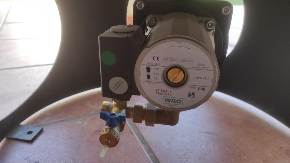

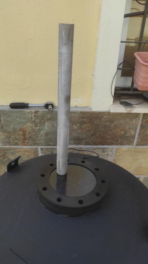

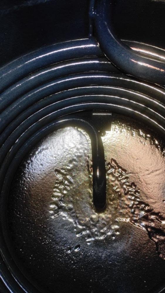

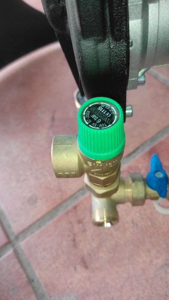

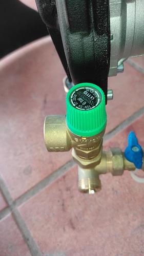

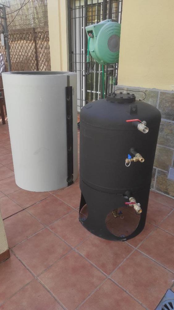

    Pues esta tarde he estado revisando el equipo, os pongo algunas fotos y comentarios
    Cambiar acumulador 300L por uno de 200L en equipo forzado Novasol.-photo_2021-06-08_21-07-30.jpg
    Aquí con el aislante y la tapa quitados

    Detalle de la bomba
    Cambiar acumulador 300L por uno de 200L en equipo forzado Novasol.-photo_2021-06-08_21-05-29.jpg
    Válvula de sobrepresión del primario
    Cambiar acumulador 300L por uno de 200L en equipo forzado Novasol.-photo_2021-06-08_20-59-40.jpg
    Abriendo por arriba, el ánodo está impoluto
    Cambiar acumulador 300L por uno de 200L en equipo forzado Novasol.-photo_2021-06-08_20-59-39.jpg
    Y el interior del acumulador, nunca se ha llenado.

    Estas son las dos placas que tengo, de 2,4m2 cada una orientadas al sur y con unos 65 grados de inclinación.
