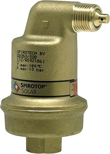

    Creo que sé lo que ha pasado... tengo dos airedores en la partes superiores de la instalación, pero son de los baratos de tipo boya con válvula, y los tengo cerrados (por aquello que decían que se escapaba el fluido con el tiempo), y lo que ha pasado es que el gas se ha acumulado en el vaso de expansión porque lo he tocado y está vacío, y tenía 4 bares cuando yo lo había tarado a menos, le he bajado la presión a 3 bares y le bombaré un poco de fluido al primario. Lo de dejarlo a 3 bares es porque leí que la fase gaseosa era menor a las altas temperaturas del verano, con heat pipe. Por lo demás, la instalación iba bien, como siempre.
    También tuve la precaución de instalar los aireadores con llaves de paso, voy a cambiarlos por los realmente buenos de este tipo, que tengo varios
    Nombre:  51kL5GmOsEL._AC_.jpg
Visitas: 129
Tamaño: 29,2 KB
    No pongáis de los baratuchos, que me parece que no sirven de nada
