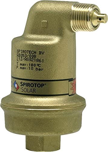

Buenas, después de varios años, de repente me ha subido la presión del primario de 2,5 a 4 bar, he ido a los purgadores y los he abierto, pero no he oído que saliera gas. Se ha mantenido durante bastante tiempo a esos 4 bares y no parece que suba más. En el primario tengo una válvula de seguridad tarada a 6 bares y el correspondiente vaso de expansión, que puse en su día a 2,5. ¿Qué puede haber pasado?
Cuando tenga tiempo vaciaré el primario y lo volveré a llenar para limpiar el líquido, que ya va para 4 años.

Creo que sé lo que ha pasado... tengo dos airedores en la partes superiores de la instalación, pero son de los baratos de tipo boya con válvula, y los tengo cerrados (por aquello que decían que se escapaba el fluido con el tiempo), y lo que ha pasado es que el gas se ha acumulado en el vaso de expansión porque lo he tocado y está vacío, y tenía 4 bares cuando yo lo había tarado a menos, le he bajado la presión a 3 bares y le bombaré un poco de fluido al primario. Lo de dejarlo a 3 bares es porque leí que la fase gaseosa era menor a las altas temperaturas del verano, con heat pipe. Por lo demás, la instalación iba bien, como siempre.
También tuve la precaución de instalar los aireadores con llaves de paso, voy a cambiarlos por los realmente buenos de este tipo, que tengo varios
Archivo adjunto 24788
No pongáis de los baratuchos, que me parece que no sirven de nada
