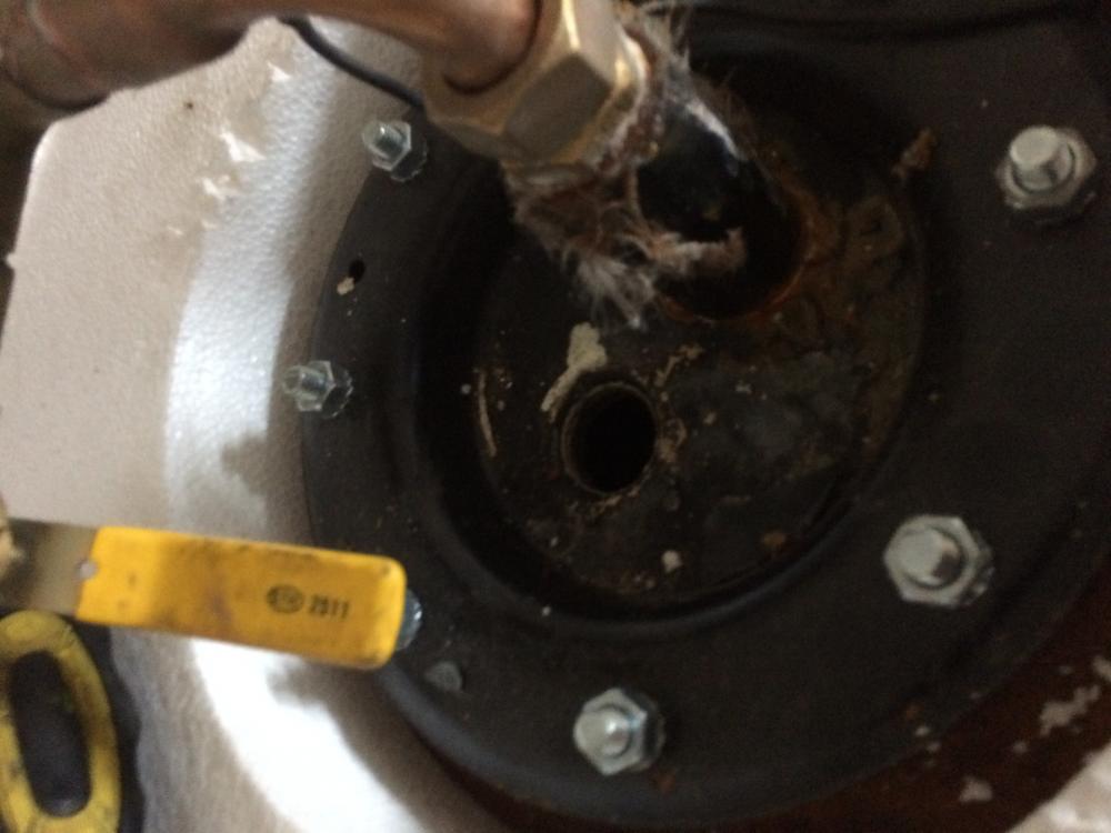

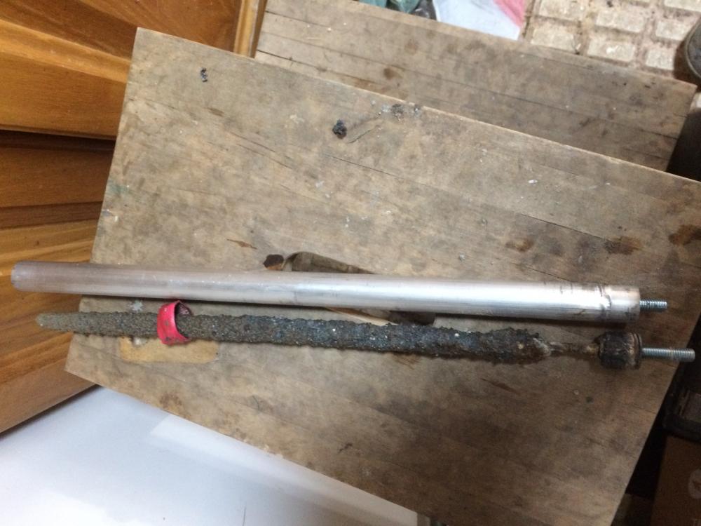

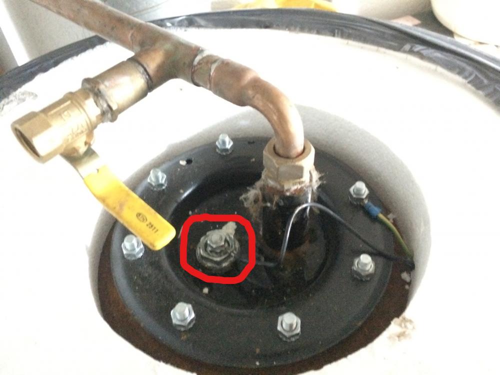

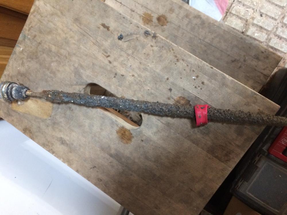

    Quiero cambiar el ánodo de sacrificio de un termo solar Baxiroca modelo AS 160 1E, según el testigo esta agotado.
    He estado mirando y en teoría es sencillo, pero como estamos con el problema del corona virus los almacenes están cerrados, por ese motivo prefiero preguntar.
    1º el ánodo esta debajo de la rosca que he marcado en rojo?
    2º suelto el cable "tuerca pequeña" y luego desenrosco la esa rosca grande para sacar el ánodo viejo, sabéis tiene alguna junta o se pone con teflon?
    3º el termo esta a unos 30 cm del techo, el ánodo mide 40cm, mi idea es intentar meter el ánodo inclinándolo, si entra perfecto, si no lo puedo meter de esta forma se puede doblar el ánodo de alguna forma o lo tengo que cortar. Si lo tengo que cortar que hago con el trozo que he cortado, lo meto dentro del termo??.
    4º como puedo sacar el oxido o las impurezas del fondo del deposito.
    Gracias de ante mano

    Lo primero es muy sencillo el cambio pero tenemos que tener en cuenta un par de cuestiones.

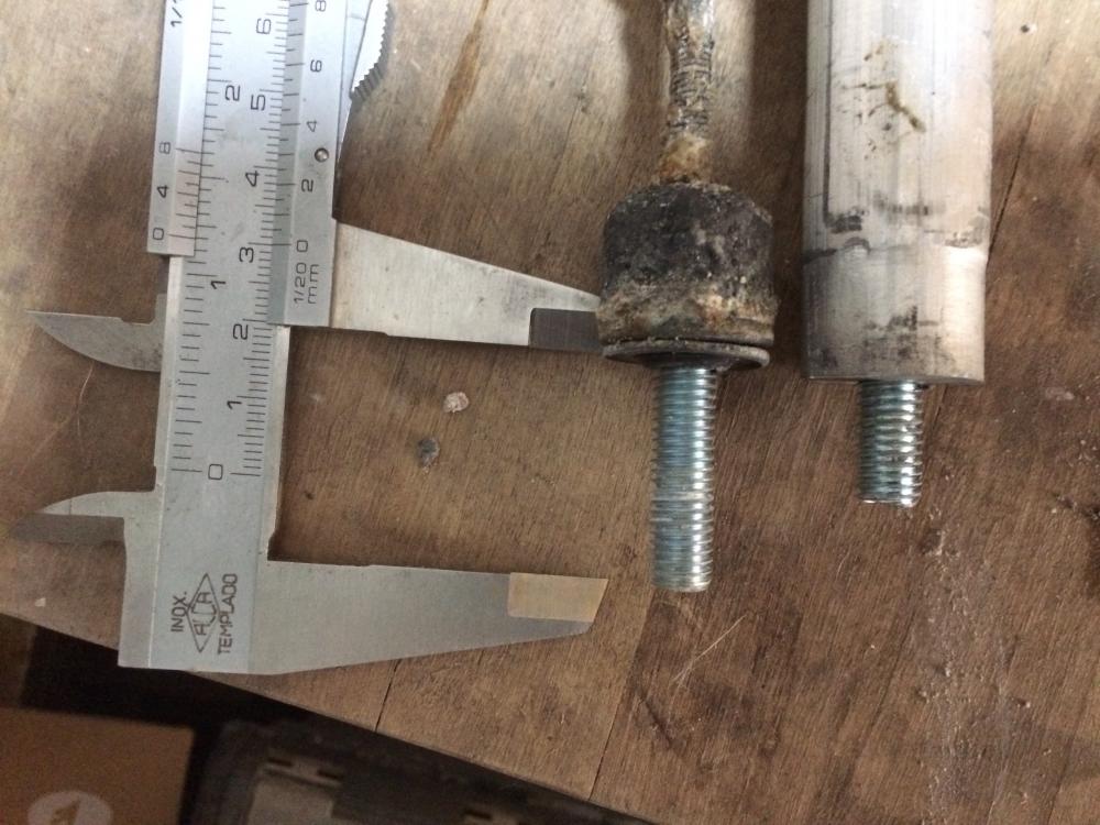

    En diferentes sitios ponen que el ánodo tiene que llevar métrica 8 pero no hablan del largo de la misma, en mi caso compre un ANODO MAGNESIO TERMO ELECTRICO 22X400MM M8 el largo de la rosca era de 1,5[ATTACH=CONFIG]22221 cm por este motivo no lo he podido cambiar.
    Ahora como lo se cambia
    Primero cierras la entrada del agua al termo y abres los grifos de agua caliente, para que el termo pierda presión.
    Segundo sueltas la tuerca que sujeta el cable testigo del ánodo, ojo solo tienes que soltar la primera tuerca, si sueltas las dos corres el peligro de que el ánodo viejo se caiga dentro del termo.
    Tercero vas aflojando la tuerca grande despacio, en un momento dado puedes escuchar que esta entrando aire en el termo, por esa rosca, eso es bueno, ya que esta entrando aire y no saliendo agua, una vez aflojado del todo el soporte del ánodo lo retiras despacio, si ves que no sale agua por el mismo, cierras los grifos de agua caliente, para evitas vaciar el calentador.

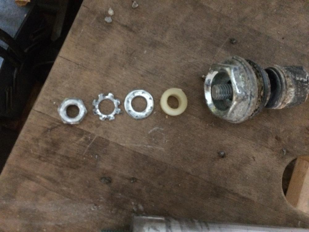

    Sacas el soporte, desmontas el ánodo viejo, tienes que soltar la segunda tuerca. Recuerdas que la primera tuerca sujetaba el ánodo y la segunda el cable, pues esta la que tiene que quitar, fíjate el orden de las gomas y arandelas para montarlo igual.
    Antes de poner el cable comprobamos no tener ninguna fuga de agua, si no la tenemos ya podemos montar el cable, importante hasta que el temo no esta lleno el testigo de estado del ánodo no funciona bien.
    espero que las fotos aclaren algo.
    Abrimos los grifos de agua caliente para que circuito se purgue y listos.Cambio ánodo sacrifico  termo As 160 1E baxiroca-calentador-1.jpg[ATTACH=CONFIG]Cambio ánodo sacrifico  termo As 160 1E baxiroca-calentador-3.jpg22219[/ATTACH]Cambio ánodo sacrifico  termo As 160 1E baxiroca-calentador-2.jpg
