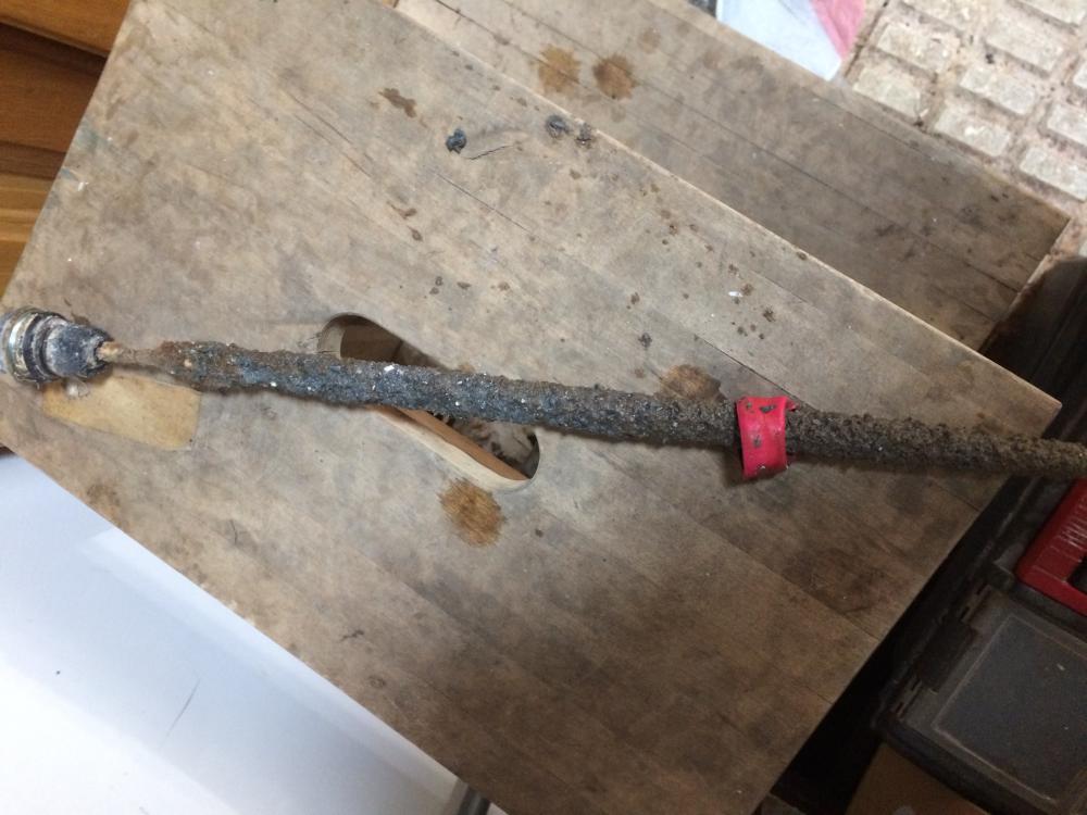

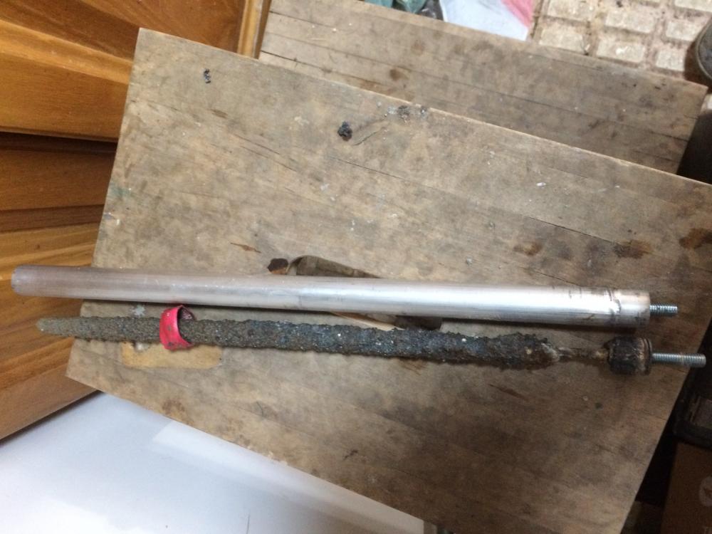

En diferentes sitios ponen que el ánodo tiene que llevar métrica 8 pero no hablan del largo de la misma, en mi caso compre un ANODO MAGNESIO TERMO ELECTRICO 22X400MM M8 el largo de la rosca era de 1,5[ATTACH=CONFIG]22221 cm por este motivo no lo he podido cambiar.

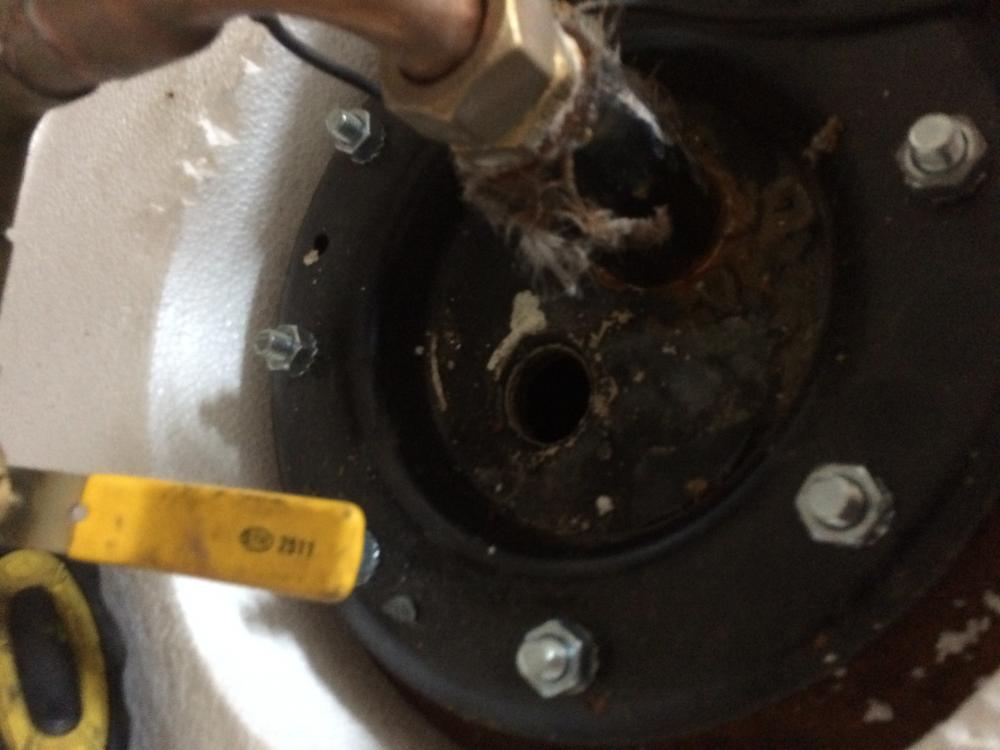

Segundo sueltas la tuerca que sujeta el cable testigo del ánodo, ojo solo tienes que soltar la primera tuerca, si sueltas las dos corres el peligro de que el ánodo viejo se caiga dentro del termo.
Tercero vas aflojando la tuerca grande despacio, en un momento dado puedes escuchar que esta entrando aire en el termo, por esa rosca, eso es bueno, ya que esta entrando aire y no saliendo agua, una vez aflojado del todo el soporte del ánodo lo retiras despacio, si ves que no sale agua por el mismo, cierras los grifos de agua caliente, para evitas vaciar el calentador.
Sacas el soporte, desmontas el ánodo viejo, tienes que soltar la segunda tuerca. Recuerdas que la primera tuerca sujetaba el ánodo y la segunda el cable, pues esta la que tiene que quitar, fíjate el orden de las gomas y arandelas para montarlo igual.
Antes de poner el cable comprobamos no tener ninguna fuga de agua, si no la tenemos ya podemos montar el cable, importante hasta que el temo no esta lleno el testigo de estado del ánodo no funciona bien.
espero que las fotos aclaren algo.
