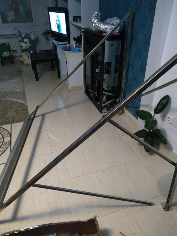

    Bueno, pues estoy a ver si instalo el colector de 20 heat pipe, primero lo estoy montando en salón y luego lo pondré en el tejado, que está a 12º de inclinación. El problema es que estos chinos no ponen manual de montaje ni nada, sólo de la centralita, y en la web tampoco ponen nada. A ver si me podéis echar una mano... la estructura es algo como:
    La foto se ve mal pero las dos riostras laterales no se pueden poner a la vez, o se pone una o la otra. Además el perfil de enmedio no sé lo que pinta ahí
    De estas hay 20, son pletinas muy finas que deben ir por debajo de los tubos, pero no hay donde agarrarlos, y hay unas 40 piececitas pequeñas que están sobre la mesa, pero no sé donde van cogidas
    El colector viene sin racor. No sé hacer soldadura fuerte, ¿se puede poner un racor abocardándolo?
    Y esto no sé si va así para evitar pérdidas en el colector, ¿puede ser?
    Cuando me lleve la estructura para el tejado creo que tendré 45º + 12º=57º, que es lo que recomendáis para Madrid. No irá cogida directamente al forjado, sino a unos perfiles Wurth
    Gracias por cualquier sugerencia!

    Cita Iniciado por tio_pepe Ver mensaje
    Hola tío Pepe,te mando fotos del mio.esas son las piezas que van a la entrada y salida del primario.
    Enviado desde mi Mi A1 mediante Tapatalk
    Esas chapas finas son reflectores para debajo de los tubos ,yo los intenté poner pero no me gustaron como quedaba y los quité,no hacen nada.

    La tubería no la soldas, la conexión se hace con piezas con añillo aptas para solar.
    Puedes poner el link de la web chino?
    Si quieres que te ayuden, ponga fotos de todos los elementos de la estructura.

    Yo la estructura la tengo a 47 grados

    ah es verdad!, también tengo esas piezas que compré hace tiempo
    El producto se llama YR-200-1800, y en google no viene nada, sólo que la empresa se llama Yangzhou Sunleada Solar Energy Co., Ltd. La verdad es que la estructura no tiene muchas más piezas, las riostras sigo sin saber cómo van y aquí se ve un poco mejor.
    Y esa barra ahí abajo, tampoco sé qué pinta. La que sujeta los tubos no, la otra
    Bueno, esta semana voy a subirlo al tejado a ver qué tal

    Creo que lo que está mal es esto:
    Creo que la barra está "al revés" y el extremo con inglete debería ir para el suelo. Lo que pasa es que entonces la unión no casaría y en vez de ir una pieza dentro de la otra, iría una pieza al lado de la otra. Es la única forma que se me ocurre, o bien que sólo lleve una riostra.

    He tenido un rato los tubos en el techo y en 15 minutos ya ponen el agua hirviendo, pero el colector no parece de mucha calidad, una de las roscas se ha pasado y voy a darle ahora con la terraja a ver si lo arreglo. Tampoco entiendo si va así porque no tengo instrucciones y no sé si las gomas en las que apoya al bastidor van de esta manera:
