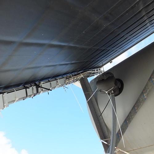

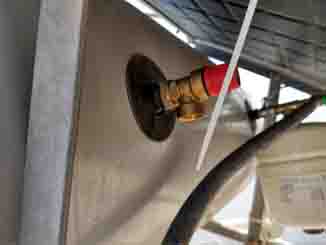

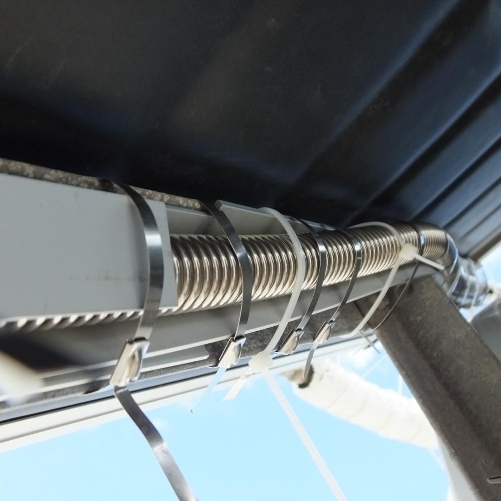

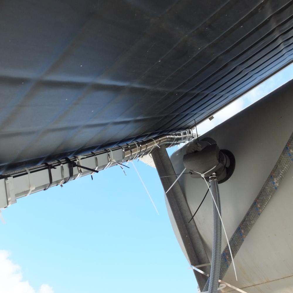

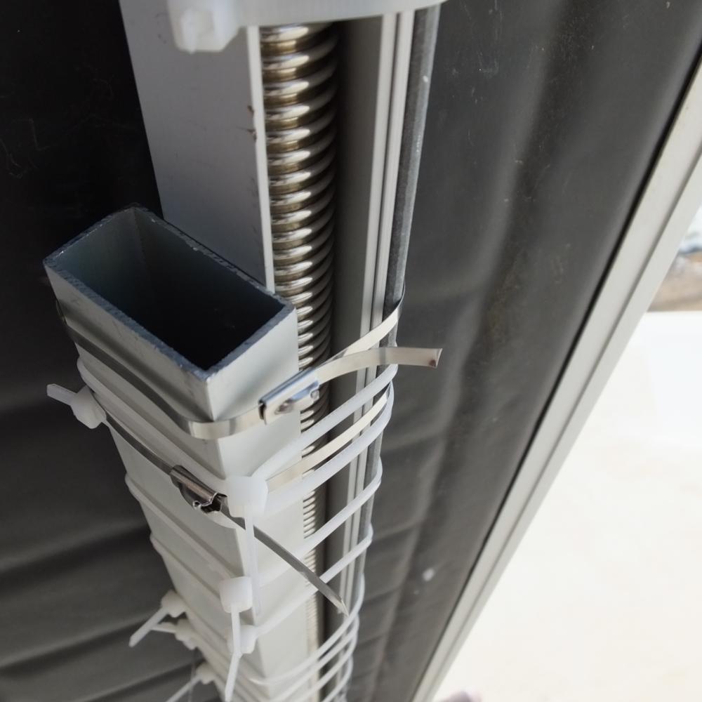

    Bueno, pues esto es lo que he hecho para no tenar que subirme a tapar los captadores:
    1) Valvula P+T en el secundario, insertada en uno de los orificios para uso vertical. La válvula abre a noventayalgo grados. Entiendo que el depósito está estratificado pero en algún momento saltará
    2) Vaso de expansión de 8 litros + vçalvula de 6 bares en el secundario
    3) en el primario DISIPADOR ESTATICO CASERO construido a partir de otra válvula P+T que abre a unos 90 grados y oferece al caloportador otro camino... El tubo de acero recircula hasta la entrada del colector. En esos tres metros le he puesto unas piezas de alumnio para dispar el calor
    ... Ya no me subo más... que sea lo que Dios quiera
    Recopilando:
    En el primario, además de la válvula de 3 bares que viene montada
    - Derivación a disipador estático casero de aluminio, que se abre con una valvula P+T 7 bares/90 grados
    En el secundario, además de la válvula de 8 bares que viene montada
    - Vaso de expansión de 8 litros / 90 grados membrana para potable con válvula de 6 bares
    - Valvula P+T 90 grados / 7 bares
    Con todo esto espero no subirme más al tejado...

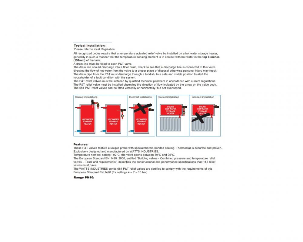

    La válvula P+T que uso es esta
    http://wattswater.it/upload/iblock/a...lve-pt_684.pdf
    Presion 7 bares -esto es lo de menos- y tempratura de apertura sobre los 90 grados
    Otra opción es "sacar más la válvula" del panel para que no se caliente tanto, pero, lo dicho, no me esperaba esto

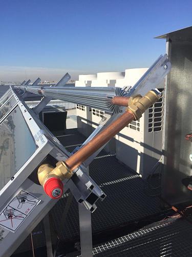

    Predeterminado Re: Solución definitiva para ausencias termosifón
    Hola tiomiguel
    He mirado las gráficas de radiación solar según los meses y angulo y 45 grados son los adecuados para tu ubicación no debería afectar.

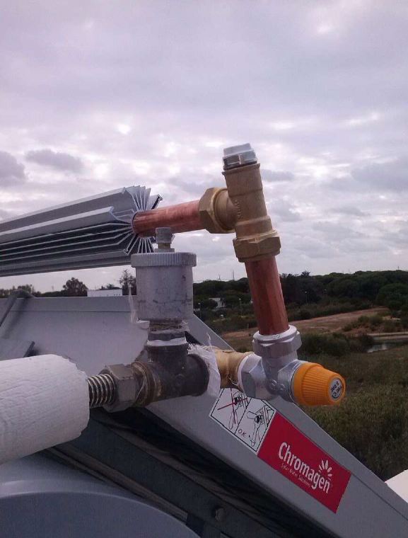

    por lo contrario revisando tus fotos creo que has cometido un error lo mejor para una válvula pt es la posición vertical y si por conexionado tiene que ser horizontal nunca con la salida hacia arriba no se podrá cerrar es importante compruébalo
    Se suelen acumular impurezas y demás en el punto de estanqueidad e impide el cierre, por eso te recomendé vigilar el cierre a finales del verano. eso ya lo he vivido.
    Solución definitiva para ausencias termosifón-18834d1534431056-disipador-estatico-chromagen-zdea001-2.jpg
    Yo he copiado el disño de Chromagen y otros tantos, que la tienen horizontal. En cuanto a impurezas, en teoria el primario no se renueva y no debería tenerlas. De todas fromas, llevo unos meses con ellas. Una la tengo en el primario y otra en el secundario, en una de las salidas del acumulador, de forma que si el agua se pone muy caliente tire agua -con la estrastificvacion, para que la valvula se abra, estando a media altura, el agua debve estar casi en ebullición-
    Es cierto que estas válvulas no se ven mucho, pero vamos a ver qué pàsa
    PD: que conste que no compareto ese diseño de chromagen, que no pone el purgador en el punto más alto, pero en fin...
    El tiempo lo dirá. Teneis que pensar que estoy en Lanzarote y aquí la radiación solar es muy fuerte. Debeis que saber que las subvenciones se conceden si el equipo NO LLEVA resistencia de apoyo, como es mi caso
    En fin alla vosotros

    Tienes razón pero no debería haber impurezas en el primario, que es un circuito cerrado. Si te fijas, poner la válvula vertical es complicado. Habría que salir del colector, poner la llave de corte, un codo haci arriba y una extensión larga para que quepa el vástago de la p+t despues otra T para el purgador arriba y la salida. además, la válvula estaría en el exterior y no mediría bien la temperatura, salvo que se calorifugase bien todo eso.
    Si lo pongo horizontal no puedo ir hacia abajo porque se perdería el efecto, creo yo
    De todas fromas la cuestión es observar si la válvula se cierra bien con el paso del tiempo. Dices que las impurezas impiden que se cierre. Ok hay que mirar eso.
    De todas formas hay dos cosas
    a) Ese es u sistema de seguriodad que puedo tener siempre CERRADo y solo abrirlo ante una ausencia prolongada. aunque la llave de corte está detrás de la P+t si la cierro por ahí no hay circulacion de liquido
    b) Entiendo que las impurezas, si las hay, se irán al fondo del colector. El agua que sube por efecto termosifon no creo que arrstre nada.
    En fin yo creo que es mejor ver qué pasa antres de desmontar todo esto. El equipo está en garantía y tendría que venir el técnico a hacerlo... ¿no sería mejor dejarlo así a vedr qué pasa? ¿Y dejarlo con la lleve de corte cerrada?
    Entonces estos montajes aconsejador por la marca son incorrectos?
    ferrer está desconectado Forero
    jun 2016
    valencia
    82
    Hola
    Así es, no son correctos con solo leer la documentación del fabricante de la válvula queda mas que claro (watts ,caleffi,giacomini,recal,tiemme ) en su ficha técnica prohíben el uso con salida vertical, porque?, estas marcas son reputadas, fáciles de encontrar así como sus fichas técnicas.
    A diario veo errores en montajes y equipos que claman al cielo, muchas veces creo que apropósito obsolescencia programada, averías programadas, mantenimientos abusivos. así le va a lo solar
    No soy fontanero ni montador de equipos solares pero superviso grandes instalaciones.
