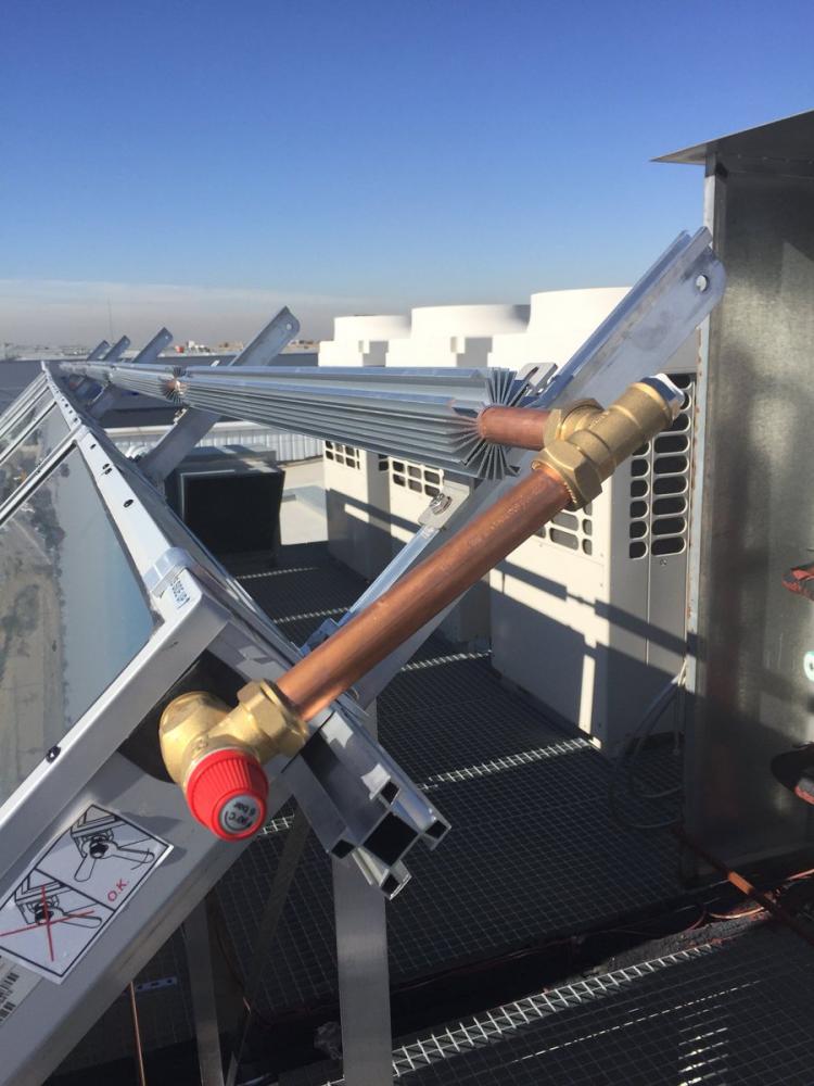

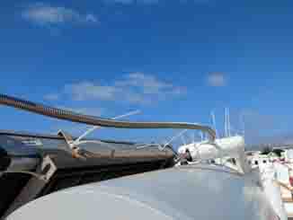

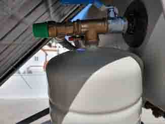

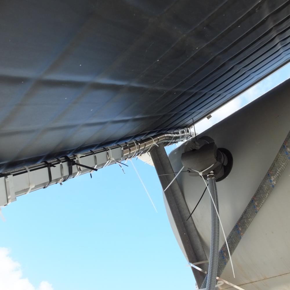

Bueno, pues esto es lo que he hecho para no tenar que subirme a tapar los captadores:

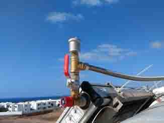

1) Valvula P+T en el secundario, insertada en uno de los orificios para uso vertical. La válvula abre a noventayalgo grados. Entiendo que el depósito está estratificado pero en algún momento saltará
2) Vaso de expansión de 8 litros + vçalvula de 6 bares en el secundario

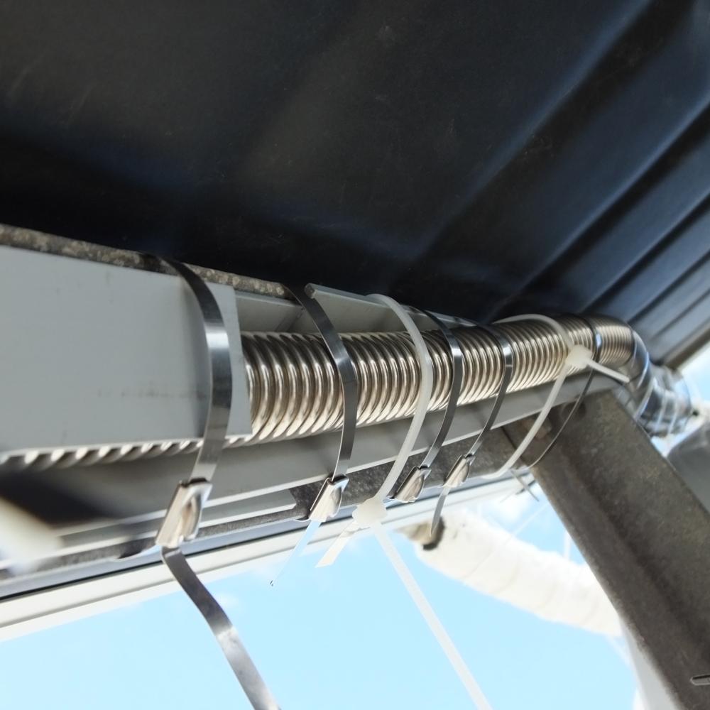

3) en el primario DISIPADOR ESTATICO CASERO construido a partir de otra válvula P+T que abre a unos 90 grados y oferece al caloportador otro camino... El tubo de acero recircula hasta la entrada del colector. En esos tres metros le he puesto unas piezas de alumnio para dispar el calor
... Ya no me subo más... que sea lo que Dios quiera

Lo que si puedo decir es que si abro la valvula manualmente, el caloportador sube por ahí al instante. el calor se disipa por el mismo tubo y unos perfiles de alumnio que le he puesto... en todo caso, aunque no dispara nada -que si lo hace- entiendo que el meter caliente en la base del colector estoy anulando parcialmente el efecto termosifón, y en todo caso puedo lograr el estancamiento del colector antes, y siempre es fluido que no va a la doble envolvente
solo me queda aislar con armaflex la válvula para que mida bien

Recopilando:
En el primario, además de la válvula de 3 bares que viene montada
- Derivación a disipador estático casero de aluminio, que se abre con una valvula P+T 7 bares/90 grados
En el secundario, además de la válvula de 8 bares que viene montada
- Vaso de expansión de 8 litros / 90 grados membrana para potable con válvula de 6 bares
- Valvula P+T 90 grados / 7 bares
Con todo esto espero no subirme más al tejado...

Pues si que funciona... sobre todo cuando pega mucho el sol y no hay viento... se abre la válvula y el tubo de acero se pone muy caliente... Con este dispador la temperatura del secundario en ningún caso ha alvanzado hasta ahora más de 88 grados. El vaso de expansión ha terminado con las sobrepresiones. llegados a este punto mo me entra en la cabeza que los captadores no vengan de serie con este elemento de seguridad. Yo creo que incluso con un tubo de acero que vuelva a poner el fluido caloportador en la parte de bajao del captador es suficiente.

Tras unos meses de funcionamiento, es evidente que el sistema está protegido, pero hay un par de problemas:
1) El sistema pierde más energía que antes, sobre todo por la noche. La caida de temperatura es mayor que antes. es comprensible ya que he añadido elc disipador estático y el vaso de expansión en el secundario
Para minimizar esta pérdidas he recubierto de armaflex el comienzo del dispador estático, para minimizar las pérdidas de calor a la salida del colector solar, pero me ha ocurrido lo siguiente.
2) llevamos unos días normalmente fríos aquí, y a primera hora de la mañana el agua a duras penas pasa de los 30 grados -siempre puedes ducharte aquí- ya que está nublado
De repente sale el sol a mediodía con toda su fuerza, con la placa inclinada 45 grados y me doy cuenta por casualidad, que el disipador estático está funcionando -la válvula P+T está abierta- ya que el dispador está muy caliente. es decir, el agua del secundario a 35 grados y desperdiciiando energía que se me va por el dispador estático.
Esto se puede deber a que sale el sol, con toda su radiación, y el agua en el interior del colector va subiendo por efecto termosifón y al llegar arriba está a más de 90 grados y abre la válvula del estático. Podría ser eso pero paras ello habría que saber aqué temperatura llega el agua a la parete superior del colector ¿tanta temperatura coge?
Otra opción es que es un error calorifugar la válvula P+T y alo mejor hay que dejar eso a la intemperie para que no se cumule ahí el calor y se abra la válvula
¿qué opinais?

Vamos a ver, es posible que la válvula este haciendo bien su función. El problema es que el resultado no es el que yo esperaba.
Estoy en Lanzarote, con una radiación solar muy fuerte, con los paneles inclinados 45 grados. En verano apenas se me abrió la válvula pero ahora cuando se pone el sol fuerte se abre completamente y me desvía el primario hacia la entrada -crea un camino alternativo, ya que el otro, que conduce al primario del acumulador, siempre está abierto.
No contaba con que el colector calentase tanto el agua, e hiciera abrise la válvula
que conste que, en principio, no es malo uqe se abra la válvula, pero se está dando la circunstancia de que está nublado la mayor parte del día, y cuando sale el sol fuerte, que sería ideal para recuperar lo perdido, al rato se abre la válvula y empieza a recircular, algo que no deseo.
Siempre puedo cerrar, ya que puse una llave de paso.
El casdo es que estoy un pco confundido, porque el dispador que me he montado es similar al que tiene chromagen y otros.
El tema es que el colector, cuando pega el sol fuerte, debe calentar mucho el agua del primario, que llega a la parte superior del panel muy caliente -no pensé que tanto, la verdad-

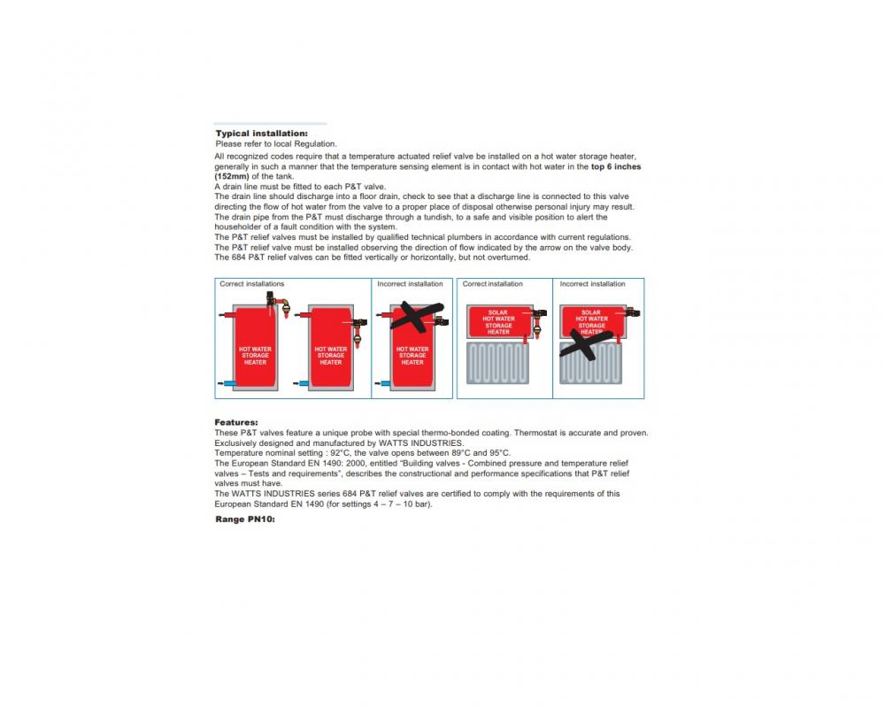

La válvula P+T que uso es esta
http://wattswater.it/upload/iblock/a...lve-pt_684.pdf
Presion 7 bares -esto es lo de menos- y tempratura de apertura sobre los 90 grados

por lo contrario revisando tus fotos creo que has cometido un error lo mejor para una válvula pt es la posición vertical y si por conexionado tiene que ser horizontal nunca con la salida hacia arriba no se podrá cerrar es importante compruébalo
Se suelen acumular impurezas y demás en el punto de estanqueidad e impide el cierre, por eso te recomendé vigilar el cierre a finales del verano. eso ya lo he vivido.

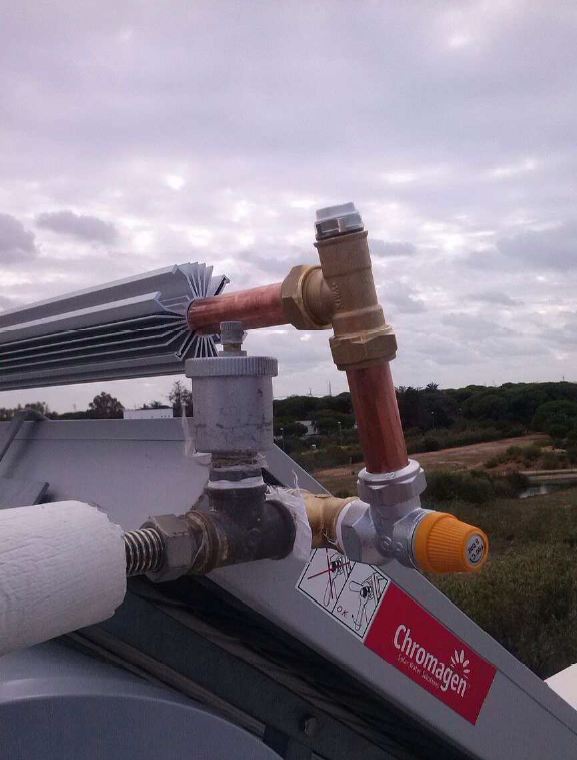

Archivo adjunto 19414
Yo he copiado el disño de Chromagen y otros tantos, que la tienen horizontal. En cuanto a impurezas, en teoria el primario no se renueva y no debería tenerlas. De todas fromas, llevo unos meses con ellas. Una la tengo en el primario y otra en el secundario, en una de las salidas del acumulador, de forma que si el agua se pone muy caliente tire agua -con la estrastificvacion, para que la valvula se abra, estando a media altura, el agua debve estar casi en ebullición-
Es cierto que estas válvulas no se ven mucho, pero vamos a ver qué pàsa
PD: que conste que no compareto ese diseño de chromagen, que no pone el purgador en el punto más alto, pero en fin...
El tiempo lo dirá. Teneis que pensar que estoy en Lanzarote y aquí la radiación solar es muy fuerte. Debeis que saber que las subvenciones se conceden si el equipo NO LLEVA resistencia de apoyo, como es mi caso

Tienes razón pero no debería haber impurezas en el primario, que es un circuito cerrado. Si te fijas, poner la válvula vertical es complicado. Habría que salir del colector, poner la llave de corte, un codo haci arriba y una extensión larga para que quepa el vástago de la p+t despues otra T para el purgador arriba y la salida. además, la válvula estaría en el exterior y no mediría bien la temperatura, salvo que se calorifugase bien todo eso.
Si lo pongo horizontal no puedo ir hacia abajo porque se perdería el efecto, creo yo
De todas fromas la cuestión es observar si la válvula se cierra bien con el paso del tiempo. Dices que las impurezas impiden que se cierre. Ok hay que mirar eso.
De todas formas hay dos cosas
a) Ese es u sistema de seguriodad que puedo tener siempre CERRADo y solo abrirlo ante una ausencia prolongada. aunque la llave de corte está detrás de la P+t si la cierro por ahí no hay circulacion de liquido
b) Entiendo que las impurezas, si las hay, se irán al fondo del colector. El agua que sube por efecto termosifon no creo que arrstre nada.
En fin yo creo que es mejor ver qué pasa antres de desmontar todo esto. El equipo está en garantía y tendría que venir el técnico a hacerlo... ¿no sería mejor dejarlo así a vedr qué pasa? ¿Y dejarlo con la lleve de corte cerrada?

Exacto al ser el cierre horizontal se deposita en la parte baja y ya no asienta la membrana por el empuje del muelle del mecanismo de seguridad , el vástago es el que por dilatación empuja la membrana y abre la válvula.

Archivo adjunto 19466
Entonces estos montajes aconsejador por la marca son incorrectos?
Re: Solución definitiva para ausencias termosifón
Hola
Así es, no son correctos con solo leer la documentación del fabricante de la válvula queda mas que claro (watts ,caleffi,giacomini,recal,tiemme ) en su ficha técnica prohíben el uso con salida vertical, porque?, estas marcas son reputadas, fáciles de encontrar así como sus fichas técnicas.
