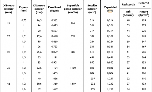

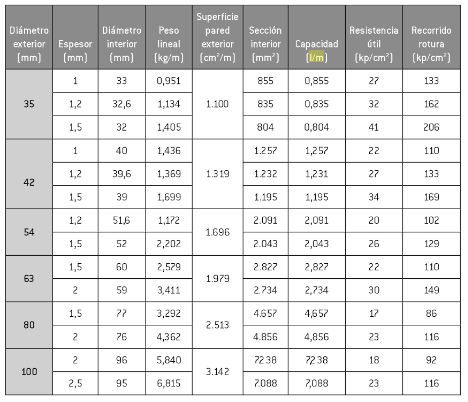

    Predeterminado volumen estimado en l/m en función del diámetro de tubería de cobre.
    Hola!
    espero que se encuentren muy bien.
    he insertado:

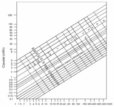

    • una figura que contiene las perdidas por rozamiento (mmca) para tubería de cobre.

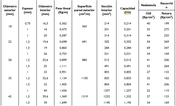

    • dos tablas que permiten conocer el volumen estimado en l/m en función del diámetro de tubería de cobre, ambas tablas están incompletas pero a la vez se complementan una con la otra. lo distingo por la figura que adjunto ya que en ella se muestran diametros interiores que van desde 10 mm hasta 90 mm.
    me pueden ayudar por favor facilitandome o ayudándome a conseguir la tabla (o conjunto de tablas) para incluirlas y referenciarlas en mi TFC (trabajo final de curso).
    feliz navidad y prospero año 2018 a todos.
    muchas gracias por su ayuda.
    Nombre:  perdida por rozamiento para tuberia de cobre.PNG
Visitas: 7775
Tamaño: 115,9 KB
    volumen estimado en l/m en función del diámetro de tubería de cobre.-tuberia-cobre-1.png
    Nombre:  tuberia de cobre 2.PNG
Visitas: 54641
Tamaño: 40,3 KB

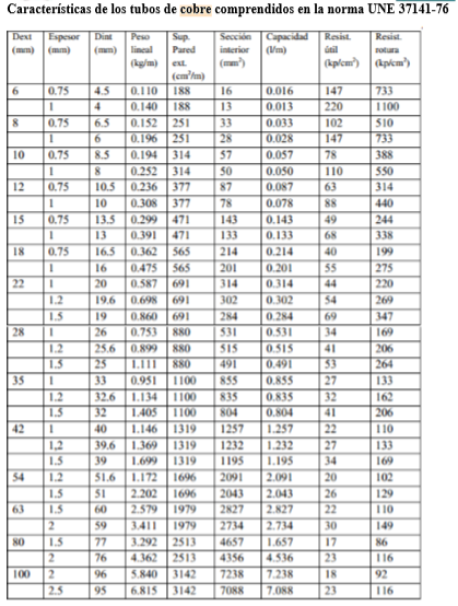

    Predeterminado Re: volumen estimado en l/m en función del diámetro de tubería de cobre.
    hola a todos!
    les comento que las tablas que adjunte forman parte de la norma UNE 37141-76 y que ahora encontre al parecer la tabla completa, adjunto la imagen de la misma seguro que sera de gran ayuda para todos:
    volumen estimado en l/m en función del diámetro de tubería de cobre.-tuberia-cobre-une-37141-76.png
    se encuentra en la página 63 del documento pdf de Alonso García C - Sistema solar Térmico, con esta referencia seguro lo encuentran.
