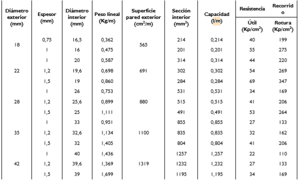

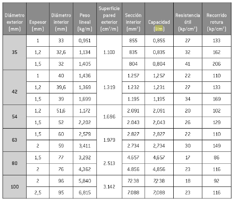

volumen estimado en l/m en función del diámetro de tubería de cobre.
Hola!
espero que se encuentren muy bien.
he insertado:

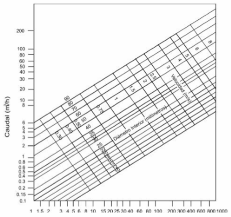

- una figura que contiene las perdidas por rozamiento (mmca) para tubería de cobre.
- dos tablas que permiten conocer el volumen estimado en l/m en función del diámetro de tubería de cobre, ambas tablas están incompletas pero a la vez se complementan una con la otra. lo distingo por la figura que adjunto ya que en ella se muestran diametros interiores que van desde 10 mm hasta 90 mm.
me pueden ayudar por favor facilitandome o ayudándome a conseguir la tabla (o conjunto de tablas) para incluirlas y referenciarlas en mi TFC (trabajo final de curso).

Archivo adjunto 17496
Archivo adjunto 17497
Archivo adjunto 17495

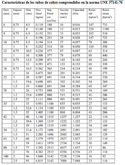

hola a todos!
les comento que las tablas que adjunte forman parte de la norma UNE 37141-76 y que ahora encontre al parecer la tabla completa, adjunto la imagen de la misma seguro que sera de gran ayuda para todos:
Archivo adjunto 17503
se encuentra en la página 63 del documento pdf de Alonso García C - Sistema solar Térmico, con esta referencia seguro lo encuentran.
