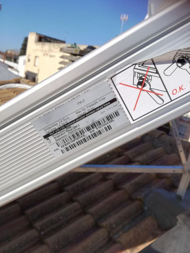

    Uf, y yo pensando que me habían hecho una buena instalación.
    Qué veis que puedo exigir que me mejoren?
    Os paso una imagen con un trozo de tubería. Por lo que decís, entiendo que no sirve para exterior.
    También adjunto otra imagen de la instalación por si se puede ver algo más.
    Por cierto, ayer me llegó a 38 grados y hoy ha amanecido con 20 grados. Estoy muy decepcionado.

    Juanig32 no te alarmes todavía, posiblemente la sonda te la an puesto por contacto. En el depósito y no sumergida.. No te obsesione con el termostato. Tu tienes un termo para aprovechar la bombona de butano. Si hoy que el día va a estar bueno. Tu equipo calentará desde 20 a 40 seguro... Y puede que el agua este a mas de 40.: te un poco de paciencia para que el sol salga sin nublado..

    Buenos dias. Me uno a vuestro grupo de solar termica. Me siento atraido por las energias renovables, las cuales sigo y me gustaria sino os importa poder comentar los asuntos que aqui planteais.
    Con respecto a la instalacion que le han hecho en Cordoba y viendo las fotos que ha subido, si el circuito primario esta correctamente instalado en un dia soleado en la zona de instalacion no va a tener problema alguno en la temperatura que alcance el equipo.No obstante si ve que el termometro no sube mucho, pero el agua sale muy caliente la sonda puede ser que no este inmersa en el deposito. Saludos.

    Buenos días, la sonda creo que está marcando bien. He hecho algunas pruebas, y con solo placas, el agua no llega a estar caliente, no serviría para una ducha. Además he comprobado la temperatura a la que sale con una sonda digital que tengo, y la temperatura es muy similar a la que indica el termómetro del depósito. Creo que el fallo debe de estar en otro sitio.
    Agradezco mucho vuestras opiniones, pero me he quedado muy decepcionado al ver que no me han hecho una buena instalación. Sobre todo por las tuberías que me han puesto, que según me decís no sirven para estar a pleno sol, y se van a deteriorar. Además de que con las heladas, el agua se pueda congelar.
    El tema de las bajas temperaturas que alcanza el agua espero que me lo puedan solucionar, ya que seguramente mañana el técnico irá a revisar la instalación. Pero el resto de la instalación, no sé, supongo que ya se puede hacer poco. Ya os contaré lo que me dice el técnico.

    Ya ha pasado el técnico a revisar la instalación. Por lo visto tenía aire en el circuito primario. Espero que a partir de ahora caliente como es debido. Ya os contaré.
    Respecto a las tubería de polietileno reticulado que me han instalado sin recubrir, el instalador me asegura que no se deterioran con el sol, y que tampoco habrá problemas con las heladas. La verdad es que teniendo en cuenta vuestras sabias opiniones, me quedo más tranquilo si me las recubre con un aislante. Cuánto creéis que me podrá cobrar por recubrirlas? También le pediré que me ponga aluminio en el aislante que va de las placas al acumulador.

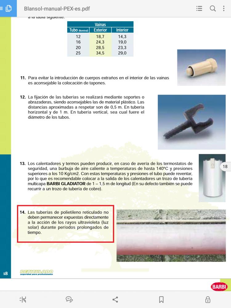

    Respecto a las tuberias de poletileno reticulado, sacado del manual de uso de la marca BARBI de industrias Blansol. Lee lo que pone en el punto 14, te lo he remarcado en Rojo.
    Instalación placas solares en Córdoba-screenshot_2018-01-30-09-38-22-402_com.adobe.reader.jpg
    Y a las tubería igual no le pasa nada con las heladas, lo pone en el manual. Pero no veas la gracia que hace que te vayas a duchar por la mañana temprano y no salga ni un gota de agua por el grifo de agua caliente.

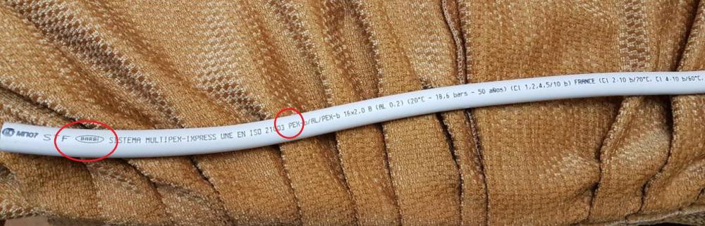

    Y la instalación de las tuberias, parece que esta gente no sabe lo que es una brida, una abrazadera, etc... Doblar un tubo, darle un poco de forma, esmerarse una mijilla....
    Así se queda todo, suelto como si fuera una instalación provisional.
    Ahh, se me pasaba.
    Foto de tu trozo de tubería, mira la marca y el tipo, BARBI y PEX

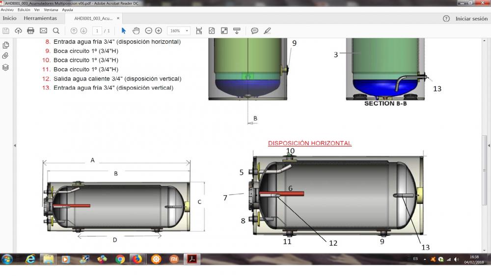

    Ese equipo tiene algo mal montado, o no está bien lleno, o la placa un poco mas alta (cerca del depósito) de lo normal.
    Lo que si he visto es que las tomas de la placa en el acumulador, están invertidas con las que veo en otros chromagen. Pero en el esquema oficial de ese acumulador tampoco se especifica cual es la ida y cual es retorno, solo pone conexión circuito primario en las tomas 9 y 11. En el interior de la envolvente no se observa ningúna guia para el agua caliente en el retorno, como si he visto en el equipo de Wargner por ejemplo, que lleva como una "U" que llega hasta la mitad de la envolvente.
    Esto de que no lleve guia interna puede ser crucial para la corriente inversa nocturna, que hace que se enfríe mucho el depósito por la noches. Se supone que en un equipo termosifón con depósito alto no se dá este fenómeno mientras haya 30 cm entre la toma alta de la placa y su conexión con el depósito.
    Pero no he visto quejas generalizadas de que esto pase en los acumuladores chromagen.

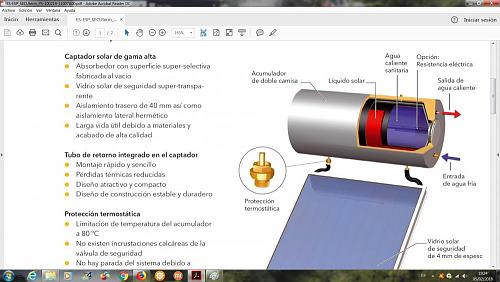

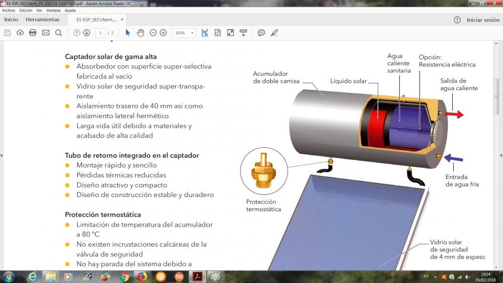

    tronc2000, no me refiero a la salida de agua caliente de ACS.
    Me refiero a las tomas del primario, a la envolvente del depósito, que es una cámara muy estrecha por donde discurre el agua caliente de las placas, envolviendo al depósito.
    Si tú tienes un equipo heat pipe, no tienes envolvente. Tu primario lo forman los tubos heat pipe, sus bulbos y las vainas internas del depósito donde se acoplan los bulbos.
    Instalación placas solares en Córdoba-dbea3c_ade3ec77819c4c58872a53e225cddcdf-mv2.jpg
    Observa esta foto. El tubo que entra por la izquierda desde el lateral inferior, con una toma roja, es el retorno de la placa hacia la envolvente. Y la conexión con la envolvente está situado en el tercio inferior del depósito. No totalmente debajo como el chromagen.
    La ida, o salida hacia la parte inferior de la placa, es el tubo rojo que sale por el lado derecho tambien marcado de rojo, aunque deberia ser azul o negro, para diferenciarlo con el otro. Este si se conecta a la parte inferior de la envolente.

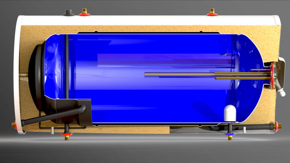

    Y respecto a lo del guiado interno dentro de la envolvente, aquí te pongo un ejemplo del equipo de Wagner. Es lo que ellos denominan una chimenea hidrodinámica.
    La toma superior del captador se conecta por debajo, igual que el tuyo. Pero internamente tiene como una "U" que conduce esta entrada hasta la mitad del depósito aproximadamente. En la práctica es como si estuviese conectado a unos 30 cm desde la placa, ya que estos depósitos suelen tener 60 cm de diámetro. Además este tiene la ventaja de distribuir el agua caliente a ambos lados de la envolvente.
    El de el esquema anterior a este que te puse, la toma la tiene como a un tercio, que serian unos 20 cm. El guiado es interno porque no se vé, pero realmente está por fuera de la envolvente y oculto por el aislante y la cubierta exterior del acumulador. Y además entra por un sólo lateral de la envolvente, con lo que en teoria es menos eficiente que el Wagner. Ya que es muy facil que la envolvente no esté llena completamente, el wagner calienta por ambos lados siempre y al que me refiero sólo por uno, con lo que la superficie de intercambio es la mitad.
    La envolvente es ese espacio negro que se ve en esta foto. Es una lamina de acero que envuelve al cilindro principal, y deja un espacio muy pequeño dentro por donde discurre una lámina de agua, el agua que viene del captador. Esta lamina envuelve a depósito, por eso se denomina así, envolvente. Y calienta el depósito como al baño María.

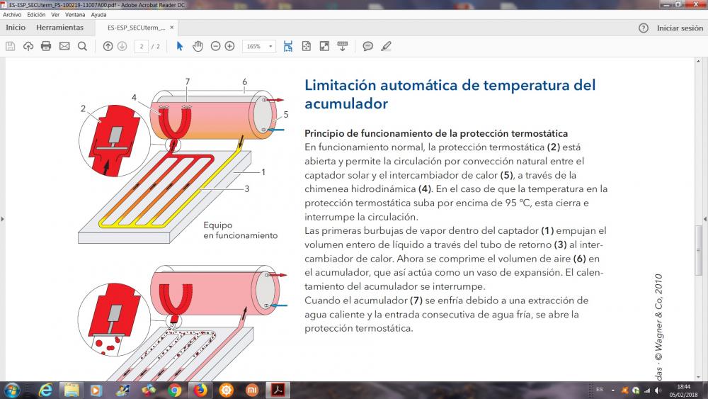

    Aparte el Wagner tiene esa válvula termostática que no he visto a ningún otro equipo y que le protege de la sobretemperatura sin necesidad de taparlo.
    Lo malo, no he visto ningún distribuidor de este equipo.
    En esta otra foto del Wagner se vé mejor. Lo que se vé en rojo es la lámina de agua caliente procedente de la placa, y que está atrapada en la doble camisa, que es como tambien se denomina a la envolvente.

    C: nesecidades energética medidas mensuales MJ/día
    S: energía suministrada por la instalación solar
    F: fracción de energía cubierta por la instalación
    Tu equipo esta trabajando como Chromagem tiene estudiado..
    Enviado desde mi Orange-Rise31 mediante Tapatalk

    Por eso cuando se monta Chromagem 200 litros, lo mejor es montar los captadores F... Que son 19 cm mas ancho por 219 de alto. Osea mas superficie de captación

    raqsof muchas gracias por tu magnífica explicación.
    pepedemoron el captador que me han montado es el PA-F. Es el que me recomendástéis. Que por cierto, me extrañó que el año de fabricación fuera 2016.
