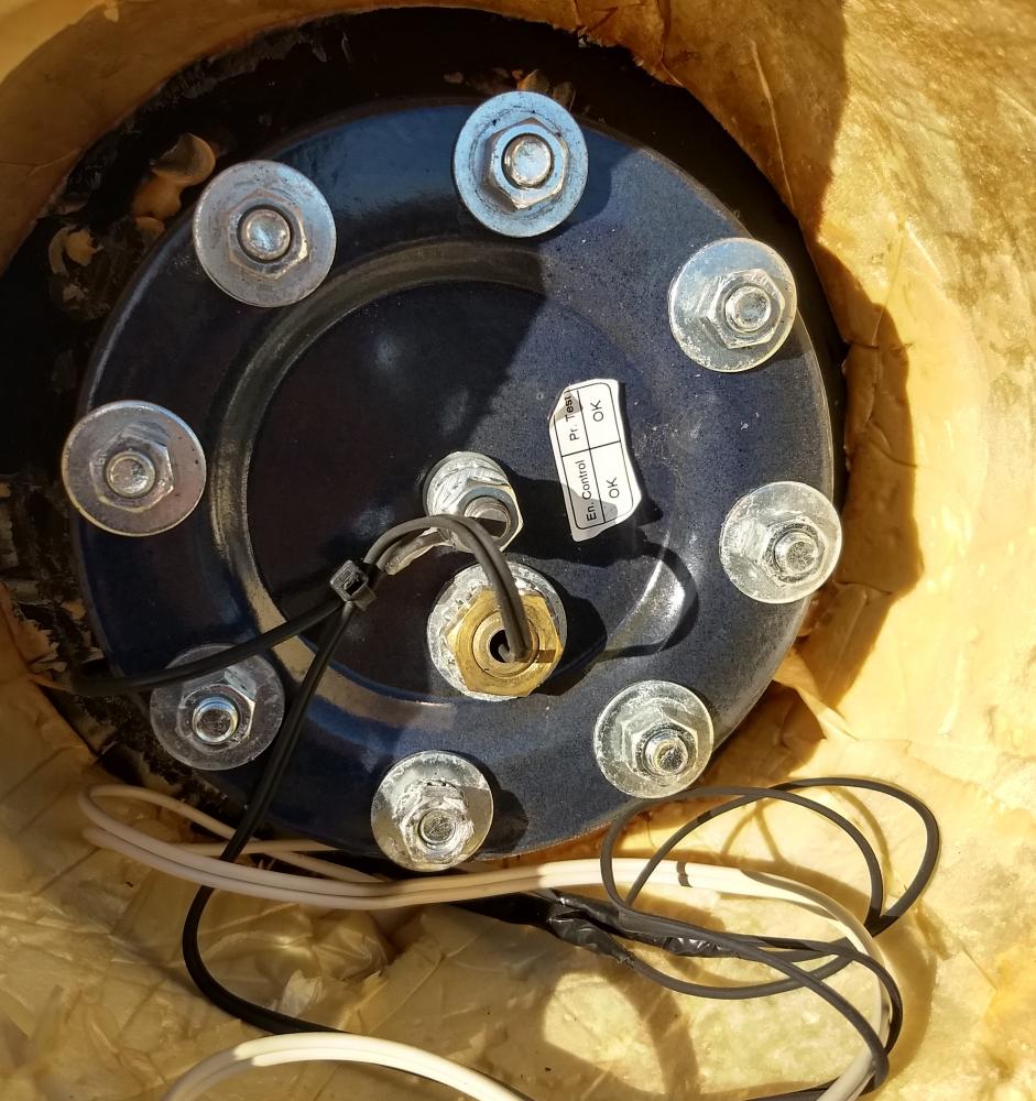

    Esta mañana he podido quitar la tapa protectora donde supuestamente va el ánodo y me he encontrado esto:
    Me sabrían decir cual es el ánodo??

    El ánodo es la tuerca que tienes en el centro.
    Pero dá igual, de todas formas la única forma de verificar su estado será abriendo la tapa de la boca de registro.
    Para ello, como comentas, cierra las llaves de fría y caliente del acumulador.
    Con las placas tapadas, o en ausencia de sol, afloja las 8 tuercas poco a poco. Hazlo en diagonal, afloja un poco una y luego la del lado contrario, así con todas, hasta que comience a salir el agua de forma mas o menos controlada. Si tienes agua caliente acumulada hazlo con cuidado, no te vayas a quemar.
    Cuando ya no salga más agua, termina de aflojar y sacas la tapa. Ahí veras el ánodo y podras verificar su estado. Sustituyelo por uno igual, que casi con seguridad será de rosca M8. Aunque eso ya lo puedes comprobar . Si mides el diámetro de la rosca con un pié de rey, o con una llave inglesa. Coje una llave inglesa y la ajustas midiendo la parte del tornillo que sobresale de la tuerca, para que midas su diámetro. Luego, saca la llave inglesa y mide la apertura con un una cinta metrica o una regla. Si mide 8 mm es rosca M8. Casi seguro que será M8 Largo 500 y Diámetro 22.
    No olvides poner la junta de goma que tendrá tu ánodo por el interior, para que no tengas fuga de agua.
    Ya que tienes la tapa quitada, mete la mano y comprueba que no haya restos de arena o cal en el interior del acumulador. Si lo ves necesario, termina de vaciar y limpia o enjuaga el interior.
    Prodecede de forma inversa, y recuerda roscar los tornillos poco a poco y en diagonal, para que asiente bien la tapa en su junta de goma.
    Abre un grifo de agua caliente y luego el de agua fría. Cuando veas que por el grifo de agua caliente deje de salir aire y el agua sale con normalidad, quiere decir que el acumulador ya está lleno. Cierra el grifo de agua caliente.
    Ya puedes destapar las placas si la tenias cubierta. Verifica que no tengas fugas. Vuelve a comprobar que no haya fugas cuando ya el acumulador tenga agua caliente, pasados uno o dos días.

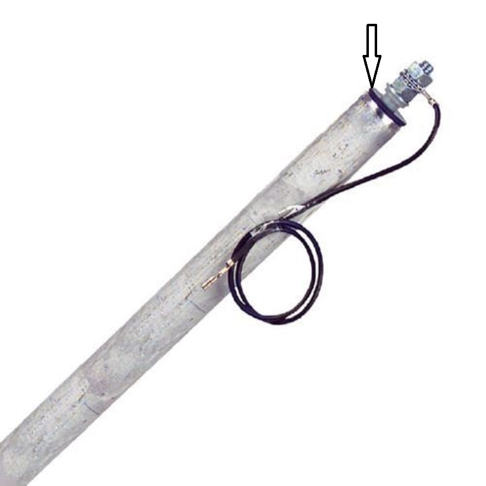

    Gracias raqsof, el ánodo va enroscado por dónde pasa la vaina de la temperatura?
    Entoces aflojo las tuercas y saco todo el conjunto... Desenrosco el ánodo y pongo el nuevo... Lo que no me queda claro es donde está la junta y si necesito una nueva... Loctite55 no es necesario entonces...

    En la foto te marco donde vá la junta de goma. Se coloca por dentro, ya que la tuerca del anodo pasa por un agujero de la tapa. La junta se apretará entre el mismo ánodo y la pared de la tapa, haciendolo hermético.
    No necesitarás nada más. No creo que tengas la junta de la tapa deteriorada todavía, tu equipo es muy nuevo.
    Aqui tienes un enlace de compra por si te interesa https://www.ebay.es/itm/Anodo-De-Mag...wAAOSwJ0xaYDyu
    Ten en cuenta, que el tramo de varilla roscada, al ser pasante, llevar junta y tuercas, debe ser un poco mas largo de lo normal.
    En este caso pone que es rosca M8, con un tornillo de 30 mm de largo. El díametro de la barra es de 26 mm y la barra es de 500mm
    +30mm de la varilla, en total 530 mm de largo.
    Yo compré en su día dos unidades como estas, ya que el gasto de envío es el mismo. Así te sale más económico.

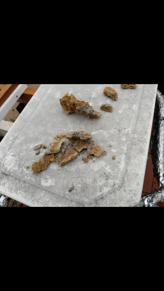

    Ya he cambiado el ánodo esta mañana, tres años y nueve meses despues me he encontrado con que el tubo de metal por donde va la sonda de la temperatura estaba lleno cal o incrustaciones o como se llame eso, el anodo estaba más o menos entero pero bastante negro...
    El foro me da error al subir las imagenes las he subido aquí:
    https://ibb.co/hPbE5n
    https://ibb.co/h3PCrS
    La junta estaba bastante deteriorada pero la he aguantado ya que no tenía otra y tenía que acabar el trabajo... he vuelto a usar el cable de mi anterior anodo y lo he puesto tal cual estaba, en principio no da agua pero mañana miraré a ver si sigue todo seco.
    El agua de Córdoba es blanda pero visto las imagenes y como estaba la varilla de la sonda que la he limpiado totalmente aconsejo hacer una revisión entre dos o tres años y cambiar el ánodo...
    Como lo ves Raqsof?? alguna sugerencia?? hubieras aguantado más el ánodo????

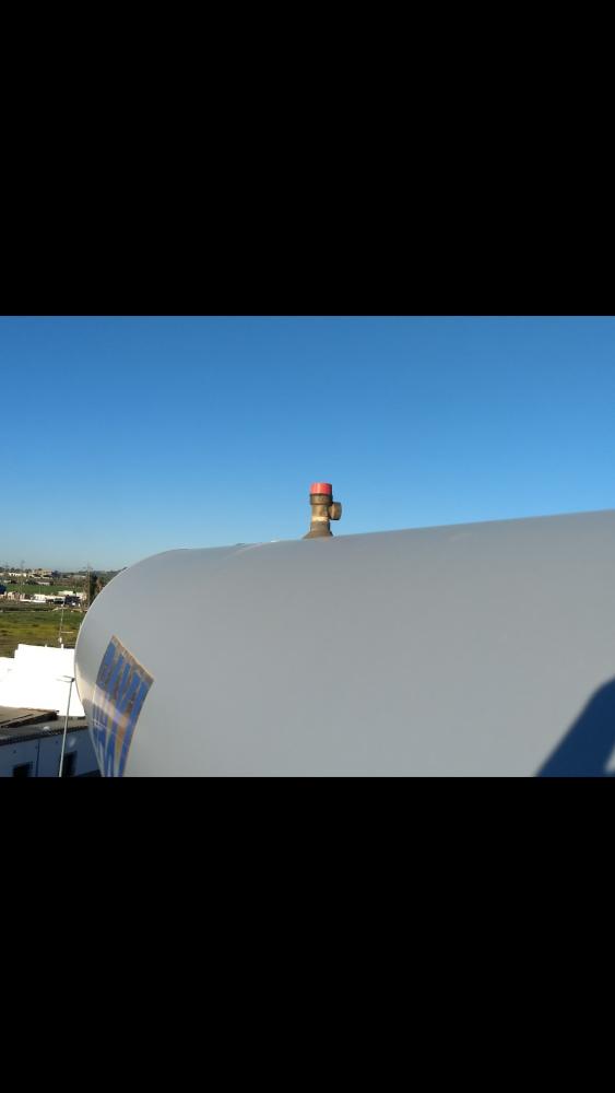

    Alguien me dice como se rellena el primario?

    Por otra parte cuando cambié el anodo el lunes y tras abrir el grifo para que se volviera a llenar el acumulador ese día que solo hizo sol a partir de las 14 horas subió la temperatura de 13 a 33 grados, ayer volví a subir a las placas con una temperatura ya de 58 grados y no había rastro de agua, totalmente seco.
    Soy de la opinión que si en esta vida no das con un auténtico profesional lo mejor es hacerlo uno mismo.
    Ves normal en un equipo de casi cuatro años que en la vaina de metal por dónde pasa la sonda tuviera estas incrustaciones?

    Lo de la las inscrustaciones de cal entorno a la vaina es debido a que tiene el ánodo muy cerca. En este video puedes ver como en un termo eléctrico cointra evitan incristaciones de cal entorno a la resistencia alejando el ánodo de la resistencia. https://www.youtube.com/watch?v=IedVXQ-f1WA
    No sé si has mirado el interior del acumulador para ver como anda de acumulaciones calcáreas. Yo el mio lo he abierto dos veces, y lo he limpiado lo mejor que he podido. Y el agua de mi zona es mucho mas blanda que la tuya por lo que veo.

    Por ultimo, rellenar el primario es muy fácil.
    Tendras que quitar la válvula de seguridad que has puesto en la foto. Antes de hacerlo, gira el tapón superior de plastico con la mano para que libere la presión interna. Cuidado que podría salir vapor o agua caliente por la boca de la válvula, aunque en esta época del año es menos peligroso.
    Desenrosca la válvula con ayuda de una llave inglesa y limpia la rosca interna, suelen quedar resto de teflón o hilo. Tu equipo no tiene otra boca para que entre aire, igual el mio, y al rellenar si no lo haces muy lentamente, se puede quedar aire atrapado y parecer que está relleno cuando no es así. Yo uso un trozo de tubería delgada de plastico, la inserto por la boca con cuidado de que no se cuele dentro y el resto fuera, y relleno por lo que me queda libre de boca. Así el aire sale por la tubería delgada y el relleno es mucho mas fluido.
    Una vez relleno, con agua o agua con glicol, pones hilo a la rosca de la válvula y ha montarla de nuevo y listo.
    Si tienes que reponer muchos litros y usas sólo agua, ten en cuenta que el anticongelante estará ahora mas diluido y te protegerá para menos grados. Una vez se puede admitir rellenarlo con agua sólo si tienes un buen porcentaje de glicol para tu zona, pero ya en las proximas revisiones debes plantearte porner glicol mezclado con agua, para que te siga protegiendo ante una helada. O vaciar, enjuagar el primario y reponerlo todo de nuevo.

    Muchas gracias Raqsof, toqué con la mano y estaba limpio un poco de arenilla pero no merecía la pena limpieza aparte que no tenía ni idea por dónde empezar....

    La verdad que el ánodo se ve muy entero a pesar de tanta inscrutación.
    El mio, la primera vez que lo saqué tenia algunas protuberancias y menos inscrustaciones que el tuyo. Así que con la ayuda de una amoladora pequeña que tengo y con un disco de hierro, lo dejé nuevecito en menos de un minuto.
    Aqui puedes ver como estaba despues de pulirlo https://www.solarweb.net/forosolar/s...cto-200-a.html

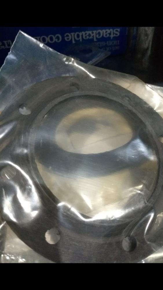

    Pues hoy he recogido unos recambios para el mantenimiento de mi termosifón, en total 6 juntas del ánodo y dos bridas de la boca de registro... Creo que tengo para unos 20 años...
