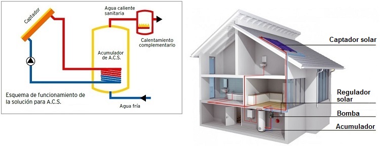

    Hare fotos para que veais.
    Y lo que se ha averiado es un termo electrico que esta situado a la salida del acumulador grande, es un sistema para calentar el agua con una resistencia electrica para cuando en invierno no haya mucho sol. No se si me explico, pero es algo asi:
    Lo que me refiero es donde pone calentamiento complementario, que para mi forma de verlo es un termo electrico.

    Hola MerLINz.
    Si ya han pasado 3 años de la instalación, la garantía del termo eléctrico ha caducado. Maxime cuando esta empresa tenia una clapsula abusiva en la que estaban excluidas de toda garantía cualquier elemento eléctrico. Es ilegal, pero la tenian. Legalmente son dos años mínimo.
    Un consejo, el que es malo instalando es aún peor manteniendo.
    Yo en tu lugar buscaba a alguien de tu confianza que te haga las reparaciones necesarias para alargar la vida útil de ese equipo, y me olvidaba de una garantía de muchos años que a la hora de la verdad no sirve para nada. Porque el equipo, aún estando correctamente montado necesita de un mantenimiento periódico, y mejor que te lo haga alguien de confianza. Que en estas empresas hay muy pocos profesionales cualificados. No es suficiente con ser fontanero, hay que saber como funciona un equipo solar y sobre todo que materiales usar tanto en el equipo como en la instalación complementaria.
    Y elimina el termo que hay debajo del equipo, cualquier termo en el interior de la vivienda durará mas, será mas eficiente y mas barato que uno instalado a la intemperie. O si te gusta de gas, uno termostático preparado para energía solar, que es la forma mas eficiente de aprovechar la energía solar.
    Saludos y suerte
