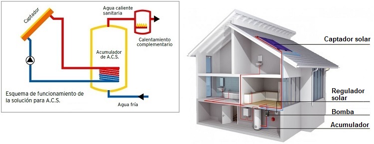

Y lo que se ha averiado es un termo electrico que esta situado a la salida del acumulador grande, es un sistema para calentar el agua con una resistencia electrica para cuando en invierno no haya mucho sol. No se si me explico, pero es algo asi:
Archivo adjunto 16658
Lo que me refiero es donde pone calentamiento complementario, que para mi forma de verlo es un termo electrico.

El tema es como actuar, porque mi madre no va a pagar ni un duro ya que le parece un robo, entonces los tecnicos no van a venir y no va a ver ningun parte de averia. Todo esto es porque como he dicho cobran 150€ por venir, y luego dicen que en caso de que sea defecto del "acumulador auxiliar" el coste serian 300€ adicionales (vamos me parece un robo porque de precios estan sobre 100€). Como es logico no quiere pagar los 150+300€ y arriesgarse que luego las reclamaciones no vayan a ningun sitio y pierda el dinero...
La instalacion creo que tiene unos 3 años.
