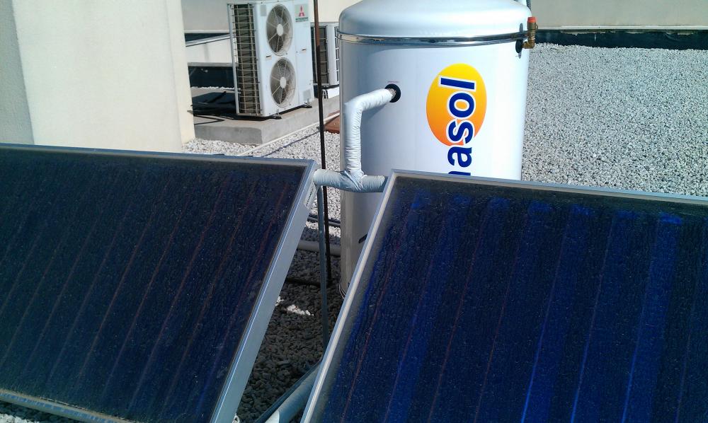

    Hola a todos,
    Tengo una duda que me tiene hablando sólo. Tengo una placa solar de 2m2 de superficie y le quiero comprar un interacumulador vertical de 120 l para conectarla. El tema está que quiero que funcione mediante termosifón, poniendo el acumulador unos centimetros por encima de la placa(como los que vienen ya diseñados pero con acumulador vertical). La duda es que no sé si va a tener mucha altura el serpentín del acumulador y afecte a la circulación del fluido.
    ¿Que pensais?, ¿funcionará?, ¿hay algún problema?,...

    Hola,si buscas el esquema de montaje por internet no vas a tener ninguna pega.Recuerda q. el acumulador tenga serpentin y cuanto más alto el depósito mejor funciona el termosifon.

    Chromagen dispone de un acumulador que se puede colocar indistamente en posición horizontal o vertical. Los hay de 150, 200 y 300 litros.
    Es de doble envolvente, no de serpentín, que creo que es mas adecuado para un termosifón.
    La ficha técnica la tienes aquí Acumuladores | Chromagen
    Descarga el pdf con el nombre "Ficha técnica AHDI001 003", es el primero de la tercera columna.

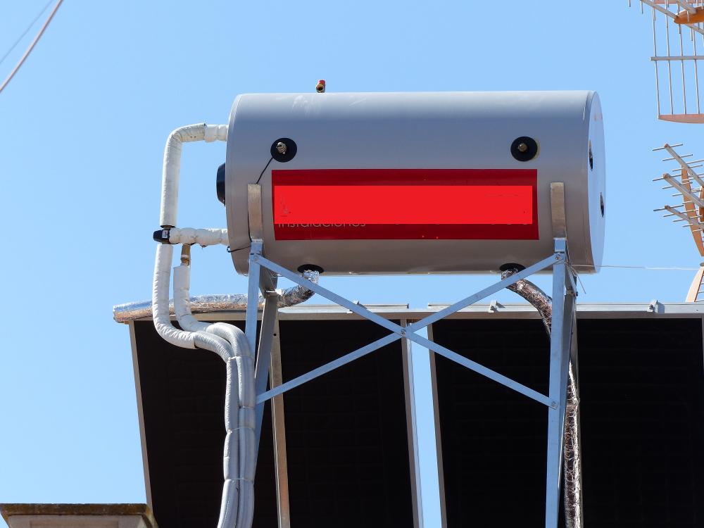

    Es el mismo que este de la foto, aquí colocado de forma horizontal.
    Foto de una instalación del compañero pepedemoron

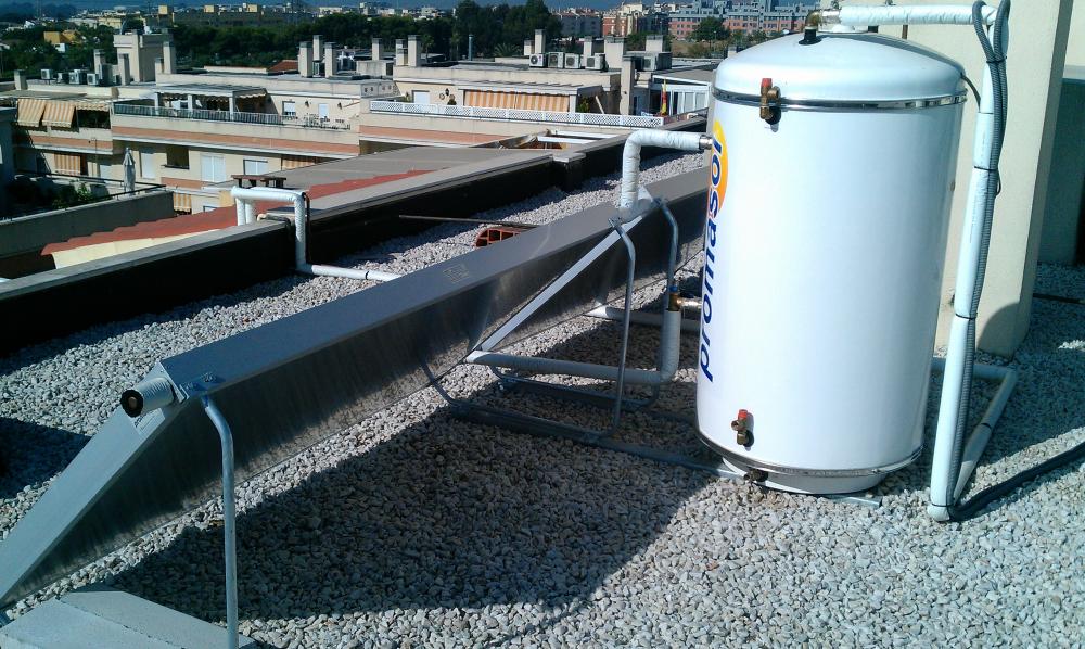

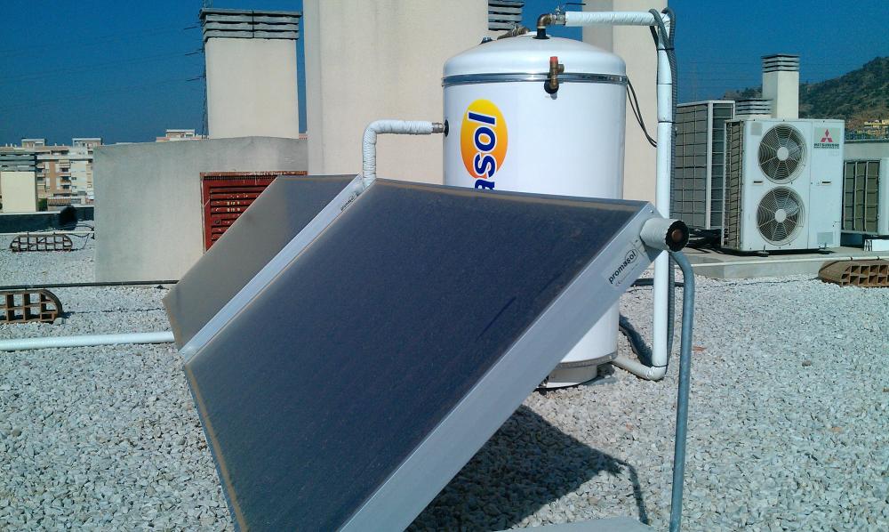

    Promasol dispone de un termosifón con acumulador vertical. http://promasol.com/PRODUCTOS/compactos-stratos/
    Fotos del equipo instalado

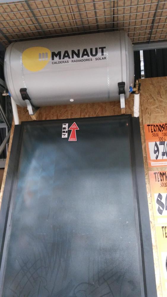

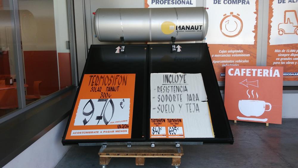

    He ido varias veces al Bricomark que está a pié de autopista, en la salida de Gines.
    Disponen de un equipo termosifon de la marca Manaut. Este fabricante español se dedica principalmente a calderas de calefacción.
    He intentado sacar mas información de su página web, pero cuando pico en sistemas solares, me salen solo calderas.
    Pero el equipo, al menos visualmente, no tiene mala pinta.
    Te adjunto foto de la oferta por si te interesa. El mas pequeño que tienen es de 160 litros, de ahí pasa a 200 y 300 litros.
    En los precios se incluye todo, equipo, estructura, resistencia, etc.

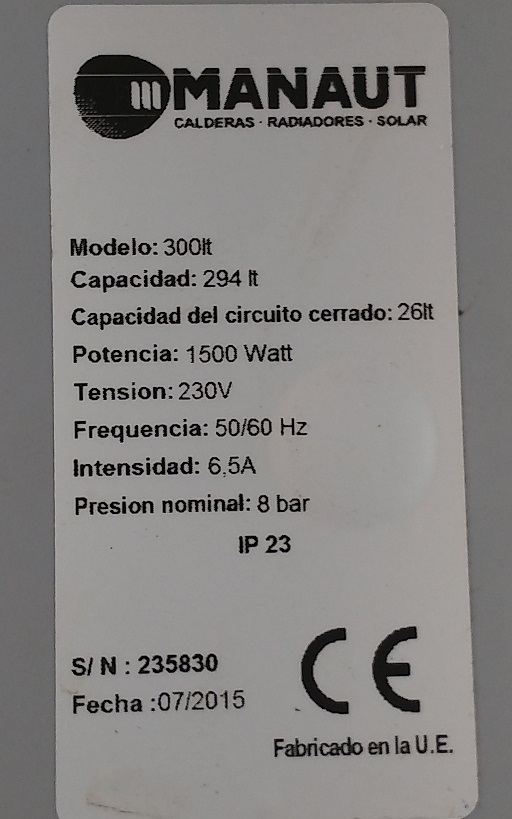

    Por la pegatina del depósito, parece que es clásico y de doble envolvente. Pone volumen del circuito cerrado (primario) 26 litros.
