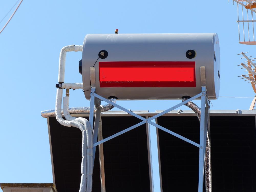

Chromagen dispone de un acumulador que se puede colocar indistamente en posición horizontal o vertical. Los hay de 150, 200 y 300 litros.
Es de doble envolvente, no de serpentín, que creo que es mas adecuado para un termosifón.
La ficha técnica la tienes aquí Acumuladores | Chromagen
Descarga el pdf con el nombre "Ficha técnica AHDI001 003", es el primero de la tercera columna.
Es el mismo que este de la foto, aquí colocado de forma horizontal.
Archivo adjunto 16187
Foto de una instalación del compañero pepedemoron
Mas información

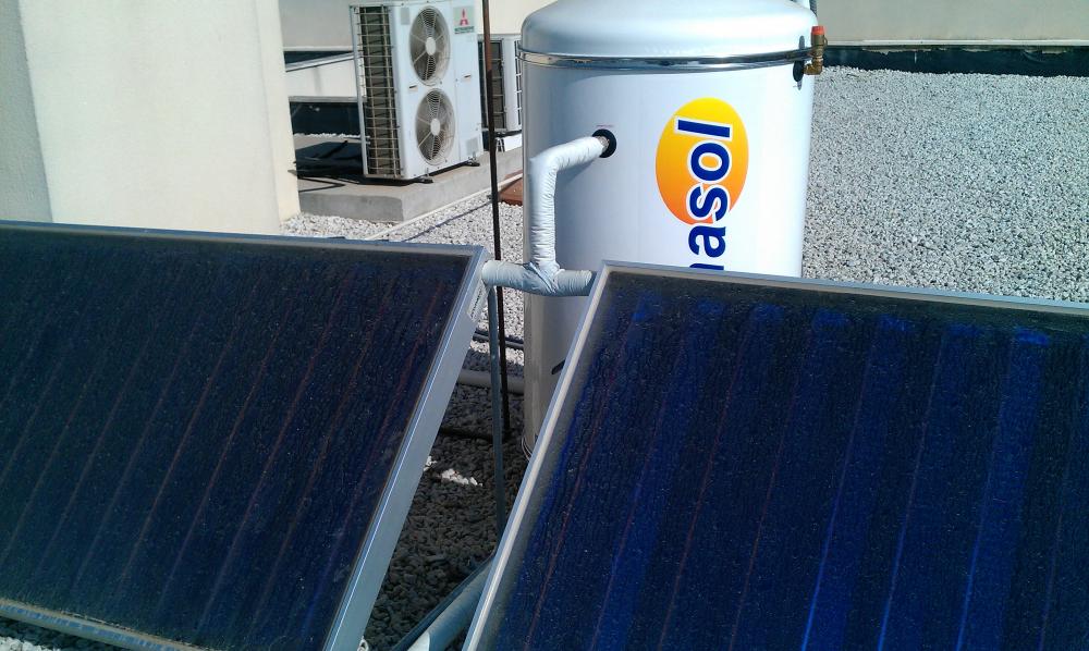

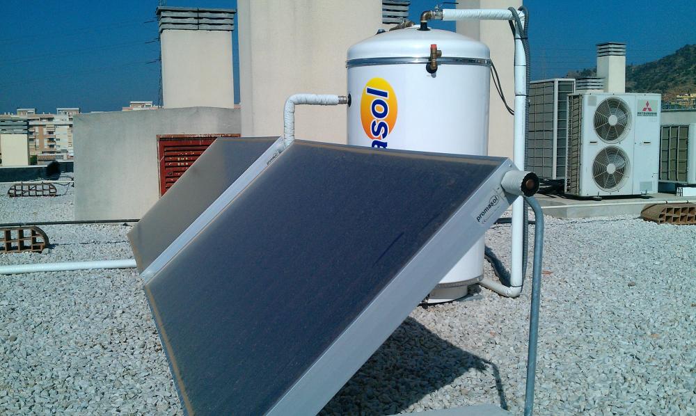

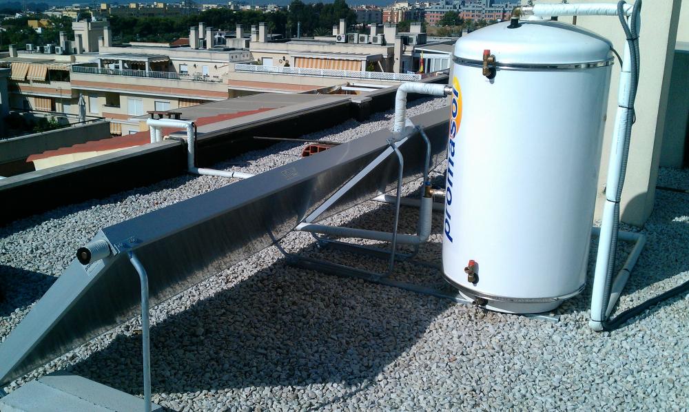

Promasol dispone de un termosifón con acumulador vertical. http://promasol.com/PRODUCTOS/compactos-stratos/
Fotos del equipo instalado
Archivo adjunto 16188
Archivo adjunto 16189
Archivo adjunto 16190

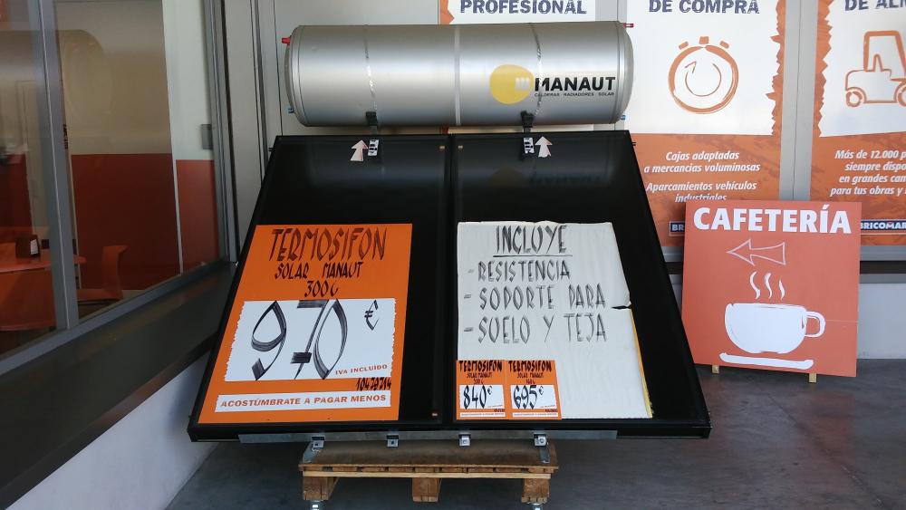

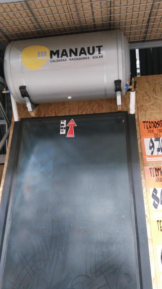

Re: Termosifón con interacumulador vertical de 120 l y placa solar
He ido varias veces al Bricomark que está a pié de autopista, en la salida de Gines.
Disponen de un equipo termosifon de la marca Manaut. Este fabricante español se dedica principalmente a calderas de calefacción.
He intentado sacar mas información de su página web, pero cuando pico en sistemas solares, me salen solo calderas.
Pero el equipo, al menos visualmente, no tiene mala pinta.
Te adjunto foto de la oferta por si te interesa. El mas pequeño que tienen es de 160 litros, de ahí pasa a 200 y 300 litros.
En los precios se incluye todo, equipo, estructura, resistencia, etc.
Archivo adjunto 16234
Archivo adjunto 16235
Archivo adjunto 16236
Por la pegatina del depósito, parece que es clásico y de doble envolvente. Pone volumen del circuito cerrado (primario) 26 litros.
