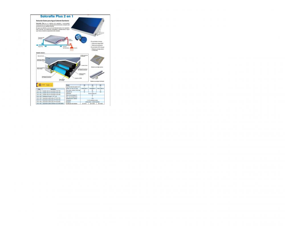

    Por motivos técnicos-docente necesito una ayuda respecto a los diferentes modelos de tubos de un colector solar plano. Como sabeis existen varios tipos:
    - Parrilla, algunos le llaman lira.
    - Serpentín o meandro.
    Y hay un tercer tipo del que no encuentro ni información de ningún tipo (google, fabricantes....). Para ser sinceros hace algunos años en unas jornadas de Boderus me lo mostraron, pero desde entonces na de na.
    El modelo al que me refiero es el tipo integral, denominado así por algunos autores, adjunto dibujo, pero realmente creo su nombre técnico es otro. ¿algún forero puede ayudarme indicándome el nombre técnico así como si existe algún fabricante que lo tenga en catálogo actualmente?, tengo la impresión de que ningún fabricanrte utiliza ya este diseño.

    Hola pakoste.
    Este modelo es algo diferente y podría definirse como integral
