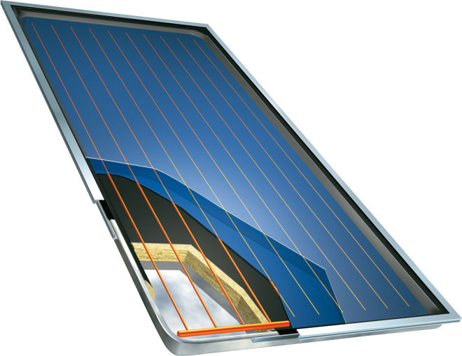

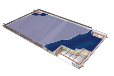

    Predeterminado Re: Colocar paneles térmicos Horizontales
    Haber.... si las placas son de parrilla y son verticales.... no se deben de colocar en horizontal, perderás mucho rendimiento y funcionalidad por no decir que el efecto termosifón posiblemente lo pierdas. Por ello hay placas horizontales y placas verticales.
    La base es que se encuentra un colector en la parte baja y otro en la parte alta y siempre el sentido de los tubos del emparrillado sera de abajo hacia arriba.
