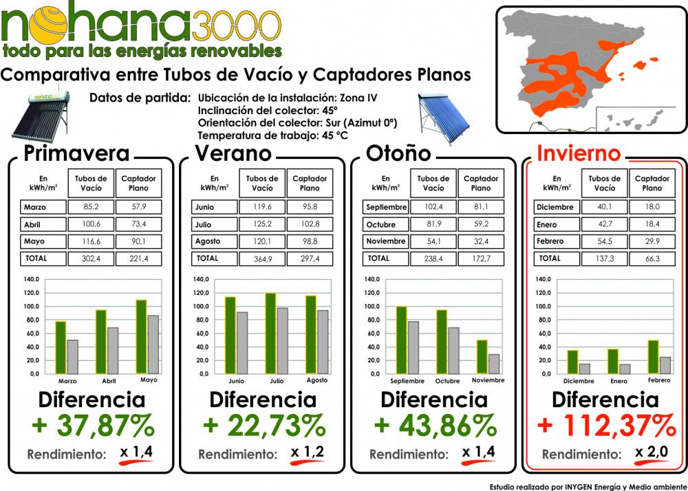

    nohana3000 está desconectado Forero
    ago 2011
    Málaga
    78
    Predeterminado Re: instalacion tubos de vacio en sevilla
    Estimados,
    Aquí podéis ver una comparativa para Zona IV realizado por Inygen ingeniería y Medio ambiente:
    instalacion tubos de vacio en sevilla-comparativa-tubos-vacio-placas-planas-zona-iv.jpg
    Lo que decimos en este caso es que realmente la diferencia en el aprovechamiento de la energía solar se produce en los meses mas fríos, ya que en verano el uso de agua caliente es mucho menor, por lo que el uso del sistema de energía solar (Placas planas o tubos de vacío) sera igual de bajo en ambos casos.
    El rendimiento económico de nuestra instalación realmente se produce en los meses mas fríos, donde si necesito energía para calentar agua o calefacción, no en los meses de buenas temperaturas, y es ahí como se ve en la estadística que los sistemas de tubos de vacío ganan a los captadores de placa plana convencionales.
    Cuando hablo de ignorantes, pido disculpas, lo hago en referencia a una llamada que una tele operadora me hizo hace pocos días a mi casa (El problema no fue esta señora, sino la formación que le habían dado) y me dijo que gastando una bombona y media de gas al mes (30€/mes) amortizaba un sistema de X litros (no me dio ningún volumen) en un plazo de un año y medio... a lo que le dije, entonces el sistema cuesta 540 €?.. a esto ella me respondió que no, que el precio me lo daría un comercial en una cita personal en mi casa. A esto es a lo que me refiero con tratar a las personas como ignorantes.
    Los problemas que comentáis sobre tener que tapar tubos o difícil acceso a la instalación para tapar los tubos son exactamente los mismos que cualquier instalación de placa plana, por lo que no me vale ese argumento.
    La critica y el debate siempre que sean constructivas son bienvenidas, por lo que pido disculpas de nuevo si alguien se ha sentido ofendido por el termino ignorantes.
