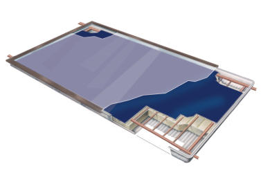

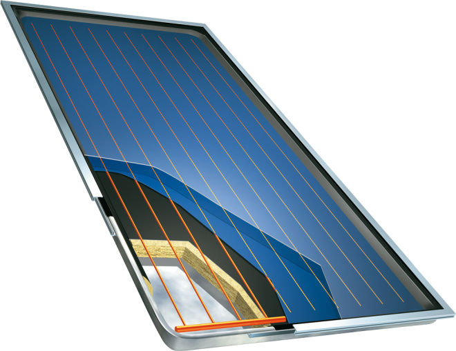

Haber.... si las placas son de parrilla y son verticales.... no se deben de colocar en horizontal, perderás mucho rendimiento y funcionalidad por no decir que el efecto termosifón posiblemente lo pierdas. Por ello hay placas horizontales y placas verticales.
La base es que se encuentra un colector en la parte baja y otro en la parte alta y siempre el sentido de los tubos del emparrillado sera de abajo hacia arriba.
Archivo adjunto 13062Archivo adjunto 13063
