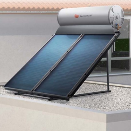

    Ese modelo es el mismo k yo lo he montado y va muy bien, pero por unos 1300 tienes un saunier duval helioblock 2, montado en tu casa con su garantía

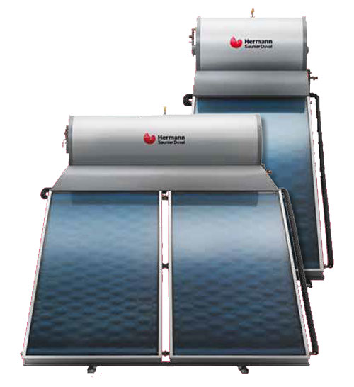

    pepedemoron, la foto del saunier duval Helioblock/2 no es la que has puesto.
    Es esta
    Nombre:  helioblock-3002-2-tejado-inclinado-saunier-duval.jpg
Visitas: 702
Tamaño: 37,1 KBayuda opiniones acumulador-helioblock-3-1.jpg
    Es esta
Visitas: 702
Tamaño: 37,1 KBPulsa en la imagen para verla en tamaño completo
Nombre: helioblock-3-1.jpg
Visitas: 345
Tamaño: 33,6 KB
    Buenos días me refiero al modelo anterior de helioblock, k es la misma placa

    No sabia que en termosifones saunier y vaillant eran iguales. Aunque ayer, buscado la foto del otro modelo ya me salia en algunos sitios el nombre de ambas marcas.
    Se ve que hay muchas marcas, pero fabricantes hay bastantes menos.
