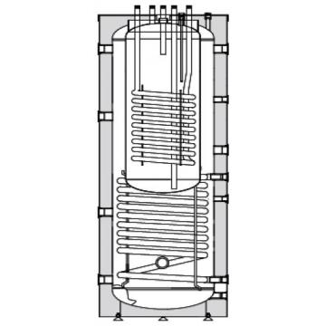

    JErwin está desconectado Forero Junior
    Córdoba
    7
    Predeterminado Re: CAPTADORES PLANOS + TUBOS DE VACIO
    Scanjob_20150216_143822.pdf
    este puede ser el esquema que he intentado explicar, no sé si así está mas claro
    Nombre:  Boiler-tank-in-tank-cu-doua-serpentine grande.jpg
Visitas: 709
Tamaño: 16,9 KB
    y este el depósito de inercia (Tank in Tank) que quiero u otro similar
    Muchísimas gracias por las explicaciones de todos
    Buenas.
    En principio le veo un problema a la instalacion, la regulación. Al usar un TIT es muy dificil poner diferentes temperaturas al ACS y a la calefaccion. Este problema se acentua cuanta mas temperatura de calefaccion quieras.
    Pongamos:
    T requerida ACS y calefaccion 60º
    Empieza el día y todo está a 15ºC, ¿dejas que el solar vaya calentando poco a poco todo? (si la bomba de calefaccion esta encendida tambien será la casa) o ¿enciendes el pellet? subiendo la Temp del TIT a 60ºC y bajando el rendimiento del solar.
    La instalacíon que pones en el dibujo puede funcionar bien de la siguiente manera.
    1º necesita un controlador de la bomba que mueve el ACS que solo la haga circular cuando la Temp en el deposito solar sea mayor que en la parte exteriory de abajo (mas fria) del TIT.
    2º necesita ciertos habitos de uso como:
    Por la mañana debe de evitarse encender el pellet y así precalentarás el ACS o la casa si quieres, con el solar. Esto se complica si te gusta ducharte por la mañana...(tambien puedes darle un toque de pellet para poder ducharte por la mañana) Esto lo digo porque si el ACS está a 60º el primario del solar tardara en alcanzarlos y luego tampoco dara mucha potencia.
    En resumen tu idea esta bien (con el controlador de la bomba) pero se caracteriza por que cuando enciendas el pellet el solar será solo un precalentamiento del ACS, así que jugando con temporizadores y controladores de temperatura puedes tener muy buenos resultados.
    gracias jamin89
    sí efectivamente me faltan los controladores de las bombas, que no los puse.
    con el punto 1º, esa era la idea, recircular el agua para calentar, con el tanque actual y el termosifónico, el TIT. Que recircule para impulsar por el serpentin "solar" inferior y poder precalentar todo (o calentarlo llegado el caso) y también sumar los dos depósitos del ACS (300L + el del TIT que podrá ser de unos 100 ó 150-pequeño en todo caso).
    con el punto 2º, no hay problema porque ya tenemos esos hábitos con la actual instalación termosifónica. Si te fijas en el TIT que he buscado hay un serpentín en el depósito superior del ACS para precisamente darle ese "toque" cuando sea necesario. Ahí se necesitará una vávula de tres vias termostática, con apertura hacia el serpentín superior del ACS y cuando este esté a una temperatura alta, pase al principal del TIT.
    Me alegro que creais que pueda funcionar, porque le he dado bastante al coco para no perder mi actual instalación y poder conjugarla con una caldera/estufa exterior.
    No he dicho que dejaré llaves para aislar todo esto en verano y seguir con mi actual instalación termosifónica que no gasta ni un euro de electricidad en bombas.
    Lo que aún no tengo muy claro si poner el captador nuevo de tubos de vacío junto con el de mis placas planas (antes que ellas o después) que creo que es lo mejor para que siga con gasto cero (tendré que taparlas en verano pq vivo en Córdoba) o independientes del equipo termosifónico con su bomba y termostato para meterla en el TIT para lo cual tendré que buscar otro que vi con dos serpentines solares, tangentes en el interior, que saldrá mas caro.
