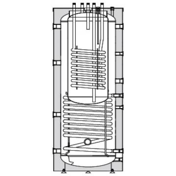

Archivo adjunto 12227
y este el depósito de inercia (Tank in Tank) que quiero u otro similar

En principio le veo un problema a la instalacion, la regulación. Al usar un TIT es muy dificil poner diferentes temperaturas al ACS y a la calefaccion. Este problema se acentua cuanta mas temperatura de calefaccion quieras.
Pongamos:
T requerida ACS y calefaccion 60º
Empieza el día y todo está a 15ºC, ¿dejas que el solar vaya calentando poco a poco todo? (si la bomba de calefaccion esta encendida tambien será la casa) o ¿enciendes el pellet? subiendo la Temp del TIT a 60ºC y bajando el rendimiento del solar.
La instalacíon que pones en el dibujo puede funcionar bien de la siguiente manera.
1º necesita un controlador de la bomba que mueve el ACS que solo la haga circular cuando la Temp en el deposito solar sea mayor que en la parte exteriory de abajo (mas fria) del TIT.
2º necesita ciertos habitos de uso como:
Por la mañana debe de evitarse encender el pellet y así precalentarás el ACS o la casa si quieres, con el solar. Esto se complica si te gusta ducharte por la mañana...(tambien puedes darle un toque de pellet para poder ducharte por la mañana) Esto lo digo porque si el ACS está a 60º el primario del solar tardara en alcanzarlos y luego tampoco dara mucha potencia.
En resumen tu idea esta bien (con el controlador de la bomba) pero se caracteriza por que cuando enciendas el pellet el solar será solo un precalentamiento del ACS, así que jugando con temporizadores y controladores de temperatura puedes tener muy buenos resultados.

con el punto 1º, esa era la idea, recircular el agua para calentar, con el tanque actual y el termosifónico, el TIT. Que recircule para impulsar por el serpentin "solar" inferior y poder precalentar todo (o calentarlo llegado el caso) y también sumar los dos depósitos del ACS (300L + el del TIT que podrá ser de unos 100 ó 150-pequeño en todo caso).
con el punto 2º, no hay problema porque ya tenemos esos hábitos con la actual instalación termosifónica. Si te fijas en el TIT que he buscado hay un serpentín en el depósito superior del ACS para precisamente darle ese "toque" cuando sea necesario. Ahí se necesitará una vávula de tres vias termostática, con apertura hacia el serpentín superior del ACS y cuando este esté a una temperatura alta, pase al principal del TIT.
