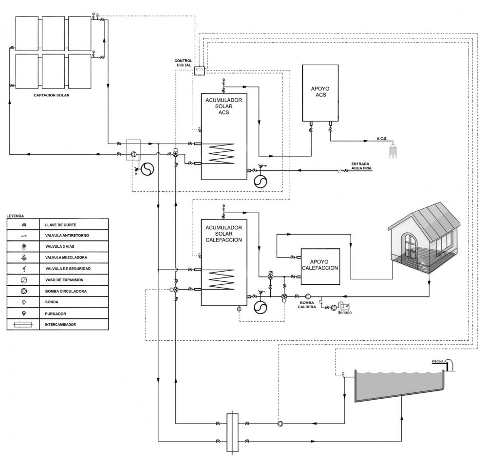

    No tal y como lo planteas estaría correcto, 2 acumuladores, 1 para acs y otro para climatización (calefacción en invierno, piscina en verano). Con unas válvulas de 3 vías, un intercambiador y pocos mas accesorios lo tienes montado. A la noche si me da tiempo te dejo un esquema general del tipo de instalación.
    Que tipo de apoyo dispones para eL acs y para el suelo radiante. Otra cosa muy importante si deseas climatizar la piscina es obligatorio ponerle la funda para que no se enfríe, si la piscina la vas a usar solí como disipador sin importar la temperatura que podamos conseguir en la misma, entonces no sería necesario.

    Buenas tardes Jofredf, sigo teniendo en el tintero el pasarte un esquema básico, no se me ha olvidado, pero por falta de tiempo no he podido todavía hacértelo.

    Aquí te dejo el esquema. Espero te sirva de referencia.
    Un Saludo.
