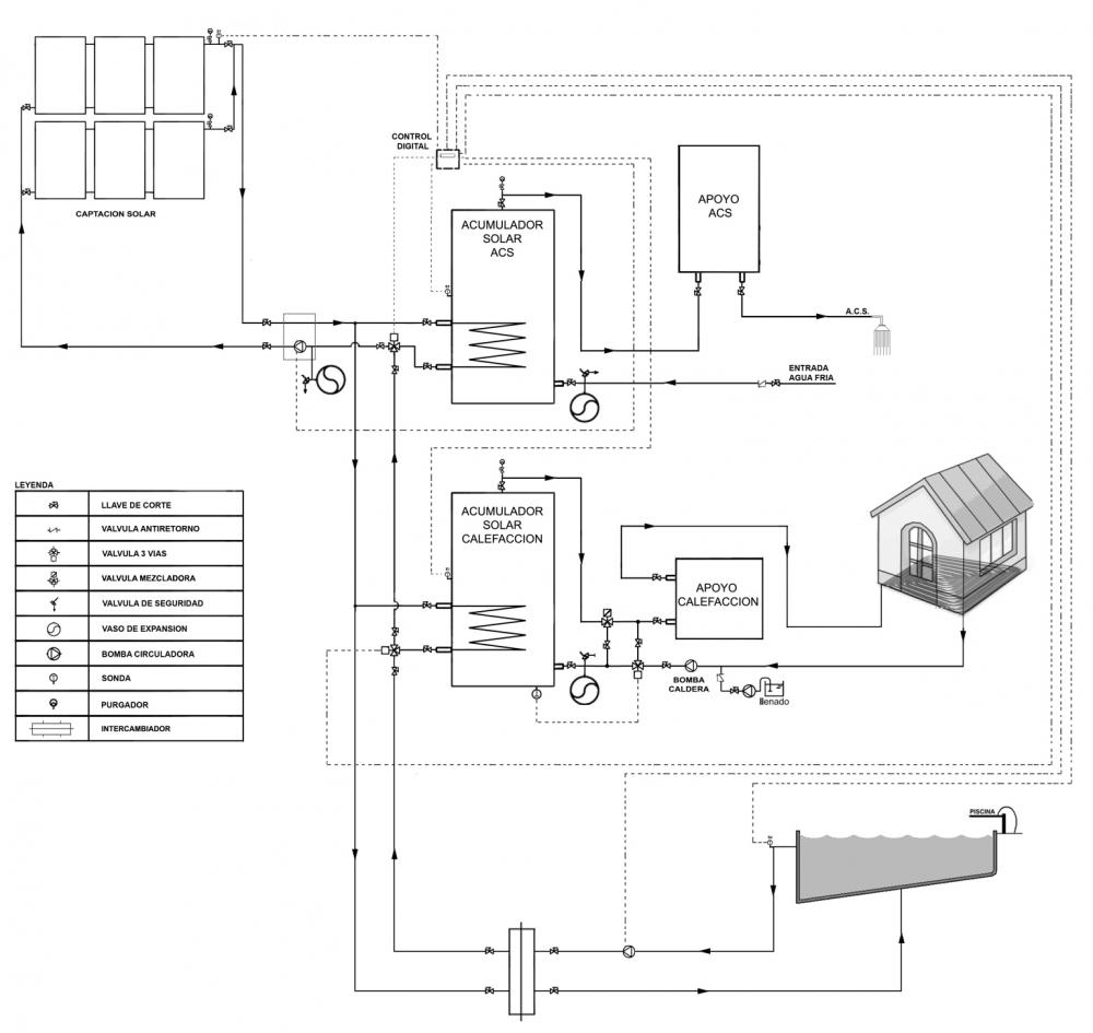

No tal y como lo planteas estaría correcto, 2 acumuladores, 1 para acs y otro para climatización (calefacción en invierno, piscina en verano). Con unas válvulas de 3 vías, un intercambiador y pocos mas accesorios lo tienes montado. A la noche si me da tiempo te dejo un esquema general del tipo de instalación.
Que tipo de apoyo dispones para eL acs y para el suelo radiante. Otra cosa muy importante si deseas climatizar la piscina es obligatorio ponerle la funda para que no se enfríe, si la piscina la vas a usar solí como disipador sin importar la temperatura que podamos conseguir en la misma, entonces no sería necesario.
Re: Acumuladores solares (ACS + Calefaccion + Piscina)
Ostras seria genial ver un esquema para aclararme mas. Actualmente el acs y el suelo radiante funcionan con una caldera de gas. Pero si hay un acumulador para suelo radiante y otro para acs independiente, durante el invierno, los captadores para acs podrian aportar energia para el acumulador dl suelo radiante? O eso con las valvulas de tres vias se soluciona? Muchisimas gracias y perdon por el toston, pero se agradece un monton! :)
Aquí te dejo el esquema. Espero te sirva de referencia.
Un Saludo.
Archivo adjunto 12043
