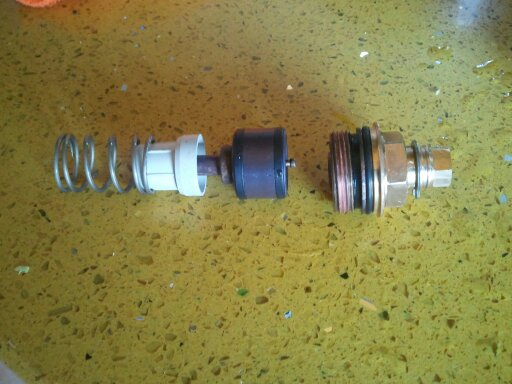

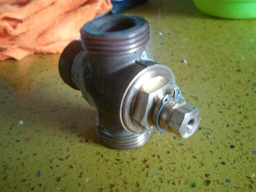

    Tu respuesta esta en la línea de lo yo sospechaba y ya he conseguido que el agua caliente llegue a los puntos de consumo, pero eso si no hay aportación de agua fría (mezcla) porque para conseguirlo he tenido que vaciar la V3V y dejarla a paso continuo de caliente, con la fría cortada.
    Ahora llega a los puntos de consumo a una temperatura que nunca antes había llegado, creo que es demasiado, espero que esto no perjudique otras partes de la instalación.
    Voy a ver si puedo subir unas fotos de la operacion para que podáis valorar el trabajo hecho
    Fallo de valvula termostatica mezcladora?-1421232127299.jpg Fallo de valvula termostatica mezcladora?-1421320503249.jpg

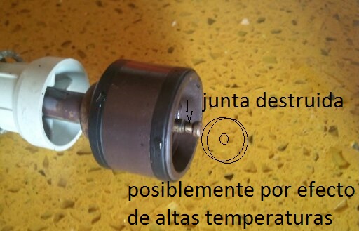

    La junta estaba hecha un chicle y no dejaba de aportar agua fría a la línea de consumo, asi que de momento, esta la valvula hueca, hasta que compre otra y la monte.
    Esta foto se había quedado escondida esto es lo que he quitado del interior de la valvula, el muelle,la pieza blanca y el piston

    Me podrias decir donde se puede pedir ese prwesupuesto que comentas, ya que el único problema que tien e es la junta, que estaba hecha un chicle y lógicamente no hacia su trabajo.
    He estado buscando dicha junta y nada de nada no he encontrado nada que se parezca en tiendas saneamientos valvuleria hidraulica etc. y además parece que no hay mucho interés en en estos repuestos, les debe interesar mas que compres la valvula entera, ya ves tu por una mierda de junta, la que te lian.
    También he pensado en hacerla yo con una goma que tengo que tiene el mismo grueso, lo que no se si tiene que ser material especial para soportar los grados que le van bañar, y tampoco se si el material que yo tengo es adecuado, tiene muy buena pinta, seria cuestión de hacer la prueba haber como reacciona.

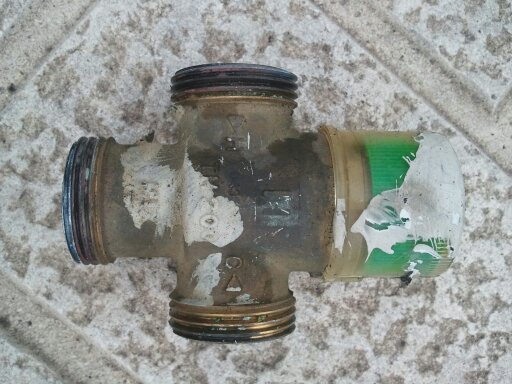

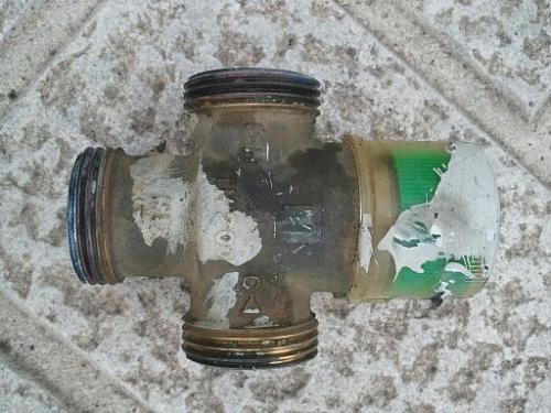

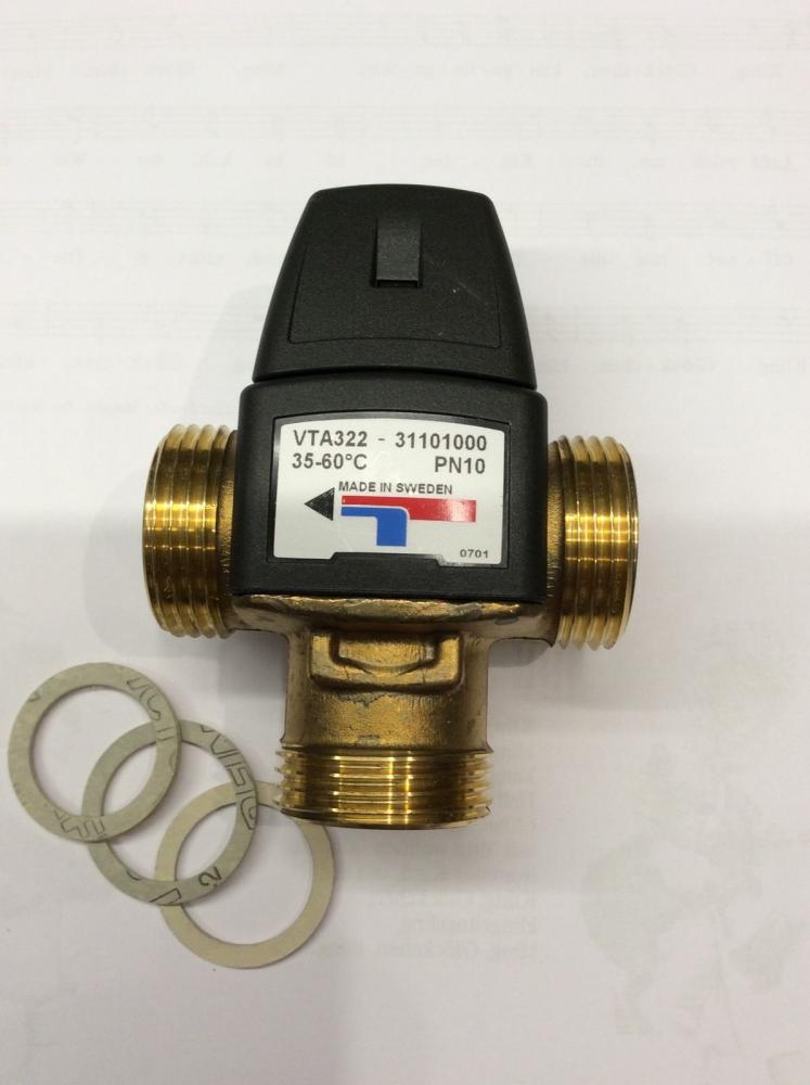

    Debe de haber diferentes tipos de válvulas, si puedes ampliar la foto que puse arriba veras que viene marcadas las tomas.
    H:caliente- C: Fria y M: Mixing o mezcla de salida.
    Por cierto si solo queda una, no puede ser, porque yo la necesito de 1" y la de la pagina es de 1" 1/4

    Según este enlace oficial de Esbe Válvulas mezcladoras termostáticas, VTA320 and VTA520 - ESBE
    La VTA 322 31101000 es de 1 pulgada. Lo de las tomas ya te lo comenté antes, por eso te comenté si te era posible adaptarte.
    Por si no encuentras la junta te paso otra opción:
    Página 8 de este enlace http://www.acerosolar.com/recursos/A...logoTarifa.pdf. La de una pulgada cuesta 35,7 sin iva, osea 43,2 € + gastos de envio. Son gente muy enrrollada. Ojo que no lleva antirretornos en las entradas, no sé si te hace falta o nó.

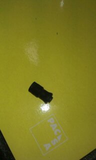

    por otro lado ya le estoy siguiendo la pista a una junta a través de un conocido, no se si será ese el fallo pero la que tenia estaba muy malita y la que me han enseñado tiene otro aspecto mucho mas saludable, haber si puedo subir una foto para que la veais

    Pues nada chicos, puse la junta, monte la valvula en su sitio y probe el sistema, el resultado no fue bueno, el caudal de agua se redujo casi a la mitad en los puntos de consumo, y la temperatura bajo una barbaridad, el agua no llega ni siquiera tibia a los grifos, con lo que descarto que el problema fuera solo de esta junta, debe de haber mas cosas.
    Por el momento y las temperaturas exteriores son bajas, vuelvo a montar la valvula hueca y seguire, probando soluciones
