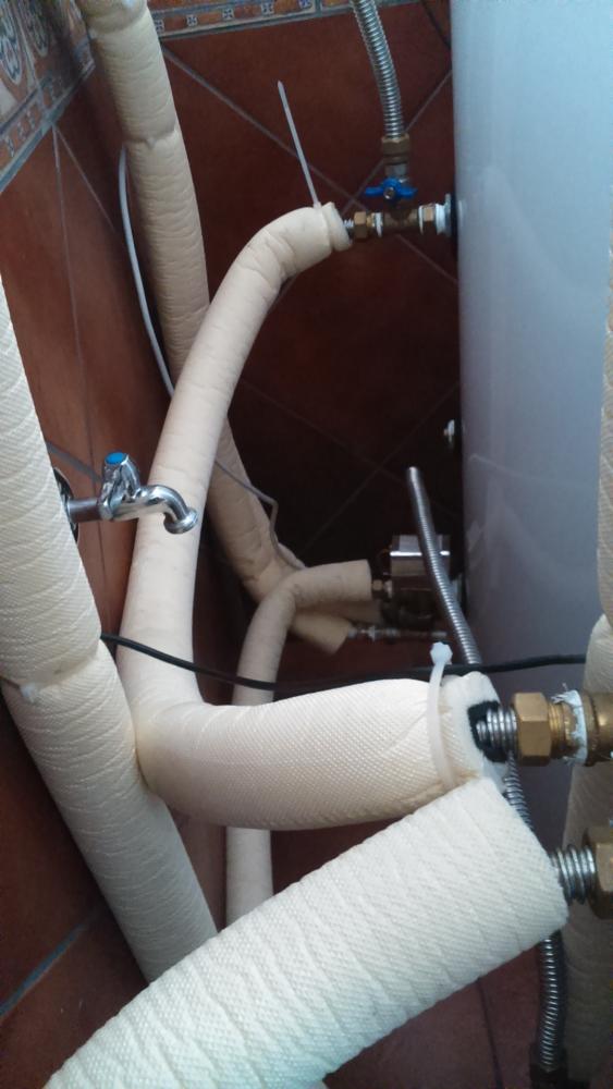

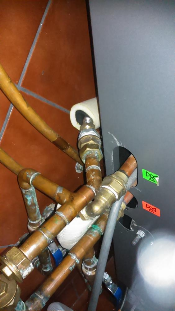

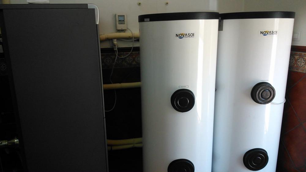

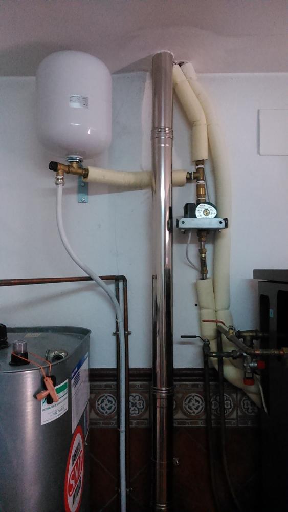

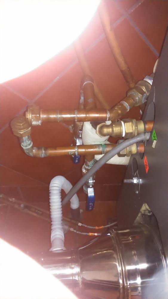

    gracias por contestar a ver si puedes ayudarme a arreglarlo. la instalacion, tengo tanto para ACS como para calefacción de suelo radiante. Uno de los acumuladores si tiene serpentin. Os adjunto imagenes del equipo.
    reinstalacion placas termicas-dsc_0134.jpgreinstalacion placas termicas-dsc_0135.jpgreinstalacion placas termicas-dsc_0136.jpgreinstalacion placas termicas-dsc_0138.jpgreinstalacion placas termicas-dsc_0139.jpgreinstalacion placas termicas-nueva-imagen.jpg

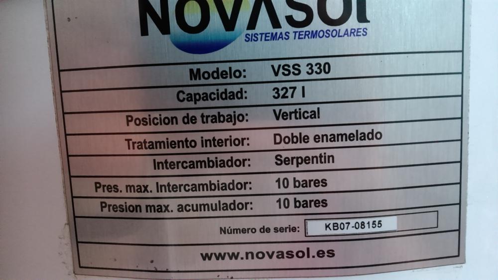

    No te han dejado alguna esquema?
    Intenta hacer fotos, como tienes hecha una, de las características técnicas de cada deposito. Y luego sigue por detrás, haciendo fotos, el trayecto del solar, son las tuberías que vienen del techo. Hay que ver de que deposito salen.
    fantastico está desconectado Forero
    ago 2014
    la carolina
    35
    Predeterminado Re: reinstalacion placas termicas
    no, no me han dejado ningun esquema, las caracteristicas de los acumuladores las tienes en la foto de la placa de bidon esta todo, pero de todas formas estas son las caracteristicas, modelo vss330, capacidad 327l, p trabajo vertical,trat interior doble enamelado,intercamb serpertin, pres.max 10 bares.
    y los dos acumuladores son iguales pero el que sirve el acs tiene una resistencia, de como esta hacha la instalacion no te puedo decir nada por que yo no entiendo y hay un follon de tuberias lo que si se es que de los bidones entra directa para acs y la de la calefaccion pasa por la caldera la cual pierde casi todo su caudal y creo que por eso no funciona la calefaccion y creo que el agua acs tambien tendria que pasar por el bidon que tiene la caldera que es de 100 l por medio de eso que decis vosotro un bypass o nose por eso megustari un esquema para hacer la reinstalacion ,me la hiciera un fontanero o haber a quien encuentro por hay pues lo tengo complicado.

    Lo que te comenta donc es que le hagas fotos secuenciales a cada tubo, de forma ordenada, para ver de donde vienen y a donde van. Cuando entre en el depósito, foto de la pegatina que debe tener con el nombre, para distinguir las tomas que son del serpentín de las del acumulador.

    No se porque dices que no queremos mandarte esquemas y no queremos ayudarte.
    Para ayudarte tienes que dar mas datos y colaborar con nosotros.
    Nosotros estamos delante de un ordenador y sin ver la instalacion es dificil dar una opinion,entonces pedimos mas datos a la gente que quiere ayuda.
    Que esquema podria enviarte si no se como esta hecha tu instalacion?
    Por eso te hemos pedido mas fotos para ver donde entra y donde va cada tuberia.
    Tampoco nos dices que no funciona en la instalacion, de que cosas no estas contento.
    Si quieres colaborar con nosotros te ayudamos en lo que podemos,si no,pues pide ayuda a alguien que pueda ver la instalacion.

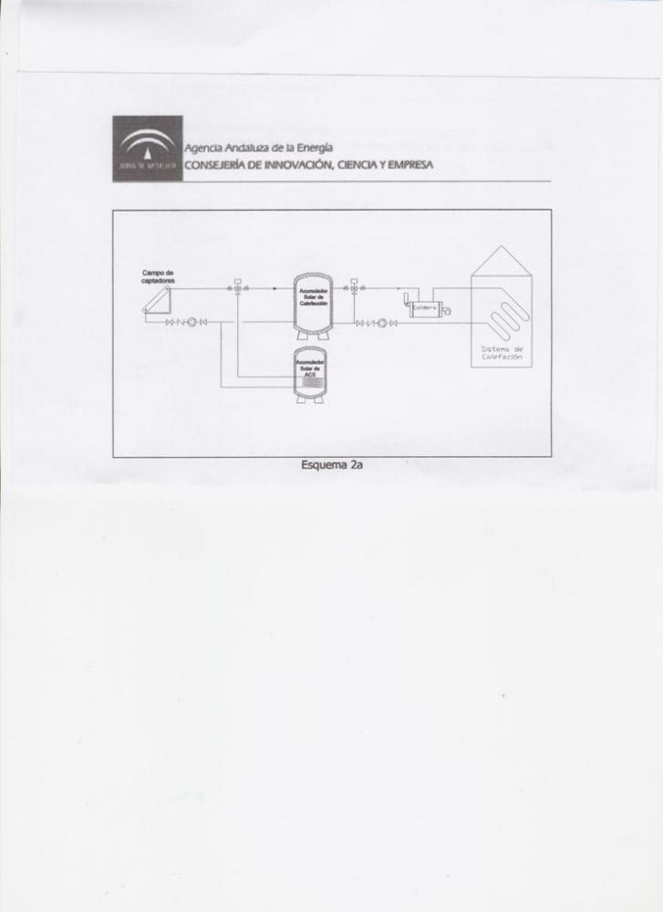

    reinstalacion placas termicas-imagen-001.jpgcrees que este esquema es adecuado para la reinstalacion

    - En el sistema de calefacción, según ese esquema, tendria que haber ya una bomba funcionando.
    - Dices que estas de temas judiciales, ¿has preguntado si puedes meterle mano al tema? Porque cosas mas raras se han visto, lo mismo luego salen con que lo has tocado y todavia te buscan las vueltas.
    no se ha terminado todo , no hay ninguna relacion con estos señores.
    pero megustaria que medijera alguien si el esquema es adecuado.para rehacer la instalacion pues nadie
    quiere hacer el trabajo cuando vienen miran y hasta luego nadie meda una contestacion de hacer el trabajo

    Tu quieres rehacer la instalación con los depósitos que tienes, o tienes pensado en comprarte otros?
    Te pregunto porque en esquema que pusiste aparece un deposito sin serpentín y tu dices que los dos que tienes son idénticos, cada uno tiene un serpentín.

    gracias de antemano por responder, si los dos depositos son iguales, pero uno de ellos lleva resistencia en las fotos que mande seve las caracteristicas de los dos depositos son lo mismo.
    yo lo que quiero que medigas es que tengo que hacer si ponerlos los dos para calefaccion o solo uno , y para
    el acs poner el bidon de la caldera con un bypass el bidon tiene 100 litros haber si asi se le puede sacar algomas
    de rentabilidad por que poner una placa mas.creo que seria excesivo para cuando llegue el verano no
    un saludo donc.

    Que inclinación tienen tus paneles?
    Para el suelo radiante tienes una bomba para el, o trabajas con la bomba de la caldera?

    los paneles solares creo que estan bien de inclinacion por que esta bastante inclinados,
    y lo que me preguntas de la bomba pues la calefaccion con la bomba de la caldera,la caldera tiene dos bombas una para el agua caliente y otra para la calefaccion. que puedo hacer.
    Yo no pondria mezclado el ACS con la calefacción, un bidón para cada cosa.
    Echale un vistazo a la página 21:
    http://www.salvadorescoda.com/tecnic...dor_Escoda.pdf

    los esquemas que hay estan un poquito liadosy son mas complicados creo que el que puse yo de la junta de andalucia es mas simple y menos liado, y si ya me an dicho que no se puede mecclar el agua de calefaccion co acs, un saludo
    El esquema que pusiste tu tiene un deposito sin serpentín, o tu tienes dos depósitos cada uno con su serpentín.
    En principio, el solar lo pasas por los dos depósitos, a través de una valvula de 3 vías motorizada.
    Desde uno de los depósitos, que lo vas ha usar solo para ACS, la salida del ACS lo pasas por la caldera. La caldera calentara si el agua que contiene esta por debajo de cierta temperatura.
    Del otro deposito enviaras agua hacia el suelo radiante.

    Si la bomba de la caldera no manda caudal puede que te han conexionado mal el deposito, caldera y el suelo radiante.Y, por las fotos creo que te falta y una centralita que pueda manejar mas cosas.
    Edito: Veo que tienes centralita, creo que es un Sorel pero no se que modelo.
    En el deposito con la resistencia, supongo que es el de ACS, en vez de pasarlo por la caldera, te han dejado la resistencia. No has dicho cuantas personas sois en casa, por que para un deposito de 300l mas el deposito de la caldera de 130l, debería dar servicio a 7 personas. Sois 7?

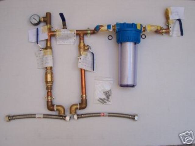

    me puedes explicar como se hace un bypass, por que le digo tambien lo del bypass y medice que con llaves de corte manuales cuando deve funcionar con la diferencia de temperatura y algun componente mas que seleponga para que el agua circule .
    seria mejor dejar los dos depositos para la calefaccion, si se hace esto ultimo no de puede hacer lo del bypass por que mezclariamos el acs con la de la calefaccion no, menudo lio tengo y esta gente no ayuda nada.
    un millon de gracias por querer ayudarme donc.
    un saludo
    dic 2010
    316
    Esto es un bypass.
    Tal y como está la imagen el agua pasa por el descalcificador, por arriba no puede porque hay una llave cerrada. Si quieres cambiar el elemento tienes dos llaves que están abiertas, las cierras y deja de pasar, abres la llave de arriba y el agua pasa directamente de un lado del circuito al otro.
    Se trata de jugar con las llaves para que el agua pase por un lado o por el otro, lo que te interese.
