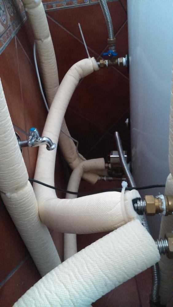

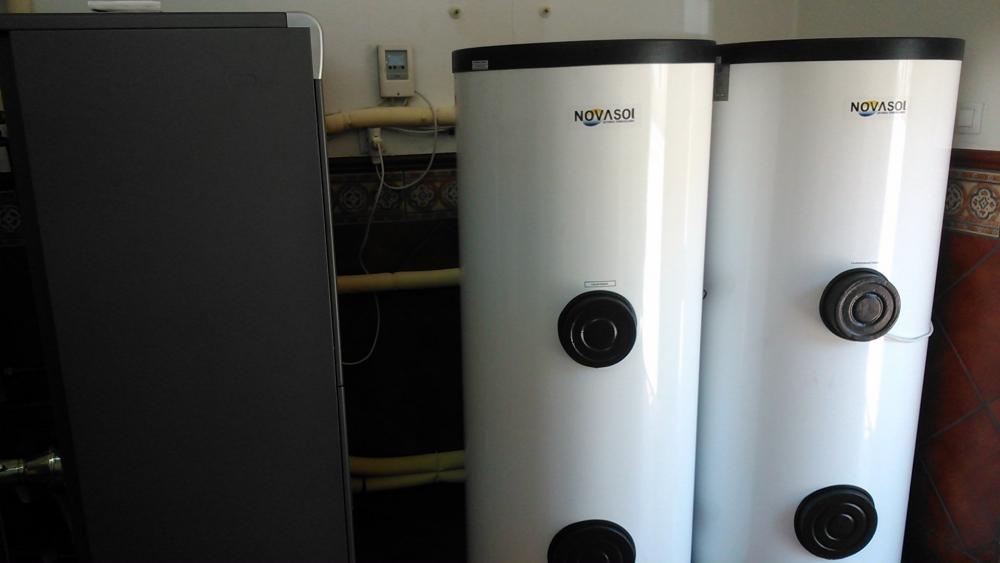

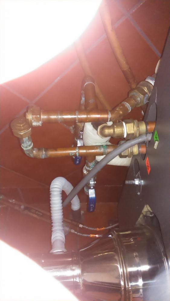

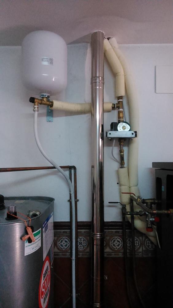

6 Archivos adjunto(s)
Re: reinstalacion placas termicas
gracias por contestar a ver si puedes ayudarme a arreglarlo. la instalacion, tengo tanto para ACS como para calefacción de suelo radiante. Uno de los acumuladores si tiene serpentin. Os adjunto imagenes del equipo.
Archivo adjunto 10925Archivo adjunto 10926Archivo adjunto 10927Archivo adjunto 10928Archivo adjunto 10929Archivo adjunto 10930
No te han dejado alguna esquema?
Intenta hacer fotos, como tienes hecha una, de las características técnicas de cada deposito. Y luego sigue por detrás, haciendo fotos, el trayecto del solar, son las tuberías que vienen del techo. Hay que ver de que deposito salen.

no, no me han dejado ningun esquema, las caracteristicas de los acumuladores las tienes en la foto de la placa de bidon esta todo, pero de todas formas estas son las caracteristicas, modelo vss330, capacidad 327l, p trabajo vertical,trat interior doble enamelado,intercamb serpertin, pres.max 10 bares.
y los dos acumuladores son iguales pero el que sirve el acs tiene una resistencia, de como esta hacha la instalacion no te puedo decir nada por que yo no entiendo y hay un follon de tuberias lo que si se es que de los bidones entra directa para acs y la de la calefaccion pasa por la caldera la cual pierde casi todo su caudal y creo que por eso no funciona la calefaccion y creo que el agua acs tambien tendria que pasar por el bidon que tiene la caldera que es de 100 l por medio de eso que decis vosotro un bypass o nose por eso megustari un esquema para hacer la reinstalacion ,me la hiciera un fontanero o haber a quien encuentro por hay pues lo tengo complicado.

Lo que te comenta donc es que le hagas fotos secuenciales a cada tubo, de forma ordenada, para ver de donde vienen y a donde van. Cuando entre en el depósito, foto de la pegatina que debe tener con el nombre, para distinguir las tomas que son del serpentín de las del acumulador.
