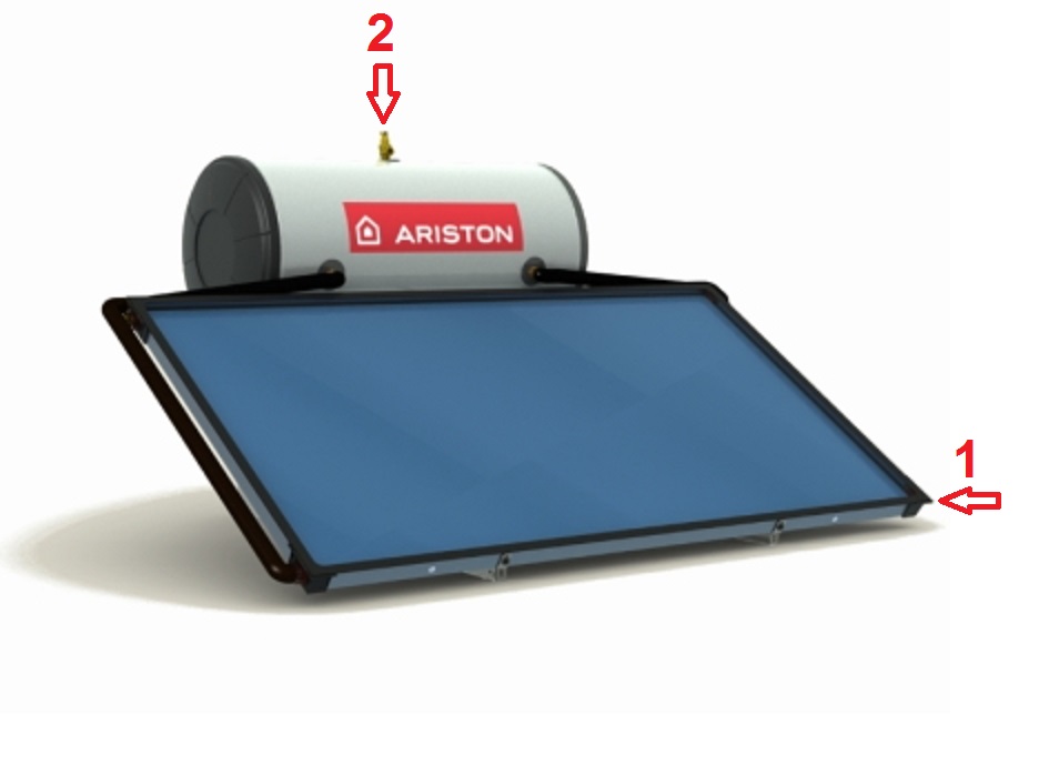

    La mejor forma para rellenar el primario sin que coja aire es por la parte inferior de la placa.
    Donde marco con un "1" en la siguiente foto.

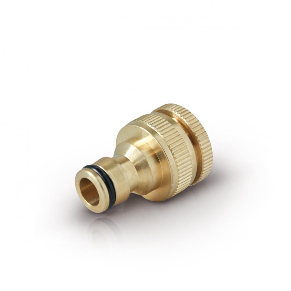

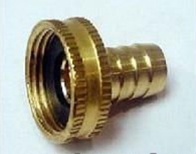

    Pero necesitas tener instalada una llave de corte en ese punto, con una terminación para conectar un trozo de manguera, bien a presión o mediante un adaptador rápido.
    Como una de estas
    Nombre:  conector_de_la_manguera_para_grifo.jpg
Visitas: 867
Tamaño: 26,8 KBayuda con ARISTON KAIROS THERMO HF-adapt_grifo_1-2_3-4.jpgNombre:  mRKgNvtQUyzGV-c1ItcYthg.jpg
Visitas: 859
Tamaño: 7,0 KB
    Conectas un trozo de manguera de unos 2 o 3 metros a la conexión inferior "1", y en el otro extremo de la manguera pones un embudo. Desmonta la válvula de presión que marco con un "2", o bien que alguien la mantenga abierta girando el mando de plastico superior. La idea es que salga el aire por la toma superior mientras se rellena por debajo.
    Situate con el embudo siempre un poco mas alto que la válvula de presión, y comienzas a rellenar con agua+anticongelante por el embudo lentamente, sólo serán 6 litros según pone este manual http://www.ariston.com/es/solar_term..._Thermo_HF.pdf.
    Cuando el fluido comience a salir por la válvula de presión el primario estará totalmente lleno y sin aire. Mientras alguien mantiene la manguera alta, otra persona cierra la llave de corte inferior de la placa. Coloca o cierra la válvula de presión "2" y listo.
    La otra opción es la que he indicado más arriba, en mi respuesta nº 2. Se desmonta la válvula de presión y con la ayuda de un embudo se vierte muy lentamente los 6 litros de fluido, dejando que el aire salga. Cuando rebose el fluido, el primario estará lleno. Para cercionarte que no tiene aire, mete un dedo por la toma de la válvula y agita un poco, a veces coge aire y parece lleno pero no lo está.
    Muy importante que la placa esté totalmente nivelada, o con una ligera pendiente hacia la vuelta solar, de forma que el punto por donde sube el fluido caliente al acumulador esté ligeramente mas alto que la toma por donde baja.
    En tu equipo, según la foto de arriba, la vuelta solar es el lado derecho, donde la conexión de la placa es mas corta. Si ese punto está ligeramente mas alto se facilita el movimiento del agua caliente hacia el acumulador.
