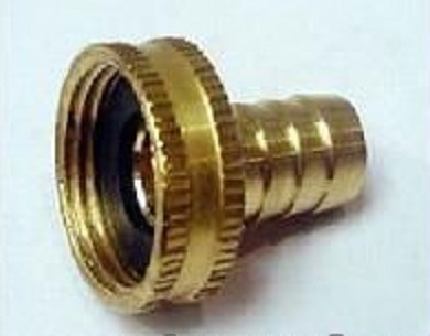

Pero necesitas tener instalada una llave de corte en ese punto, con una terminación para conectar un trozo de manguera, bien a presión o mediante un adaptador rápido.
Como una de estas
Archivo adjunto 12420Archivo adjunto 12421Archivo adjunto 12422
