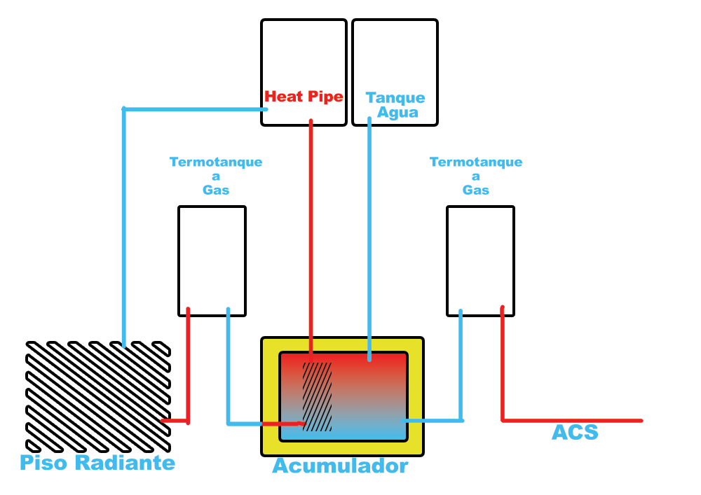

    Este es el esquema que tengo en mente, se podrá mejorar? Es fiable?

    SI, es muy similar el proyecto! Pero lo usa al revés, o sea, el heatpipe no está en circuito cerrado. Tengo que ver cual de las dos formas es mejor
    Yo también pienso usar dos bombas y como utilizo termotanques (a gas) voy a usar válvulas termostáticas de tres vias para regular la temperatura del piso radiante y del ACS.

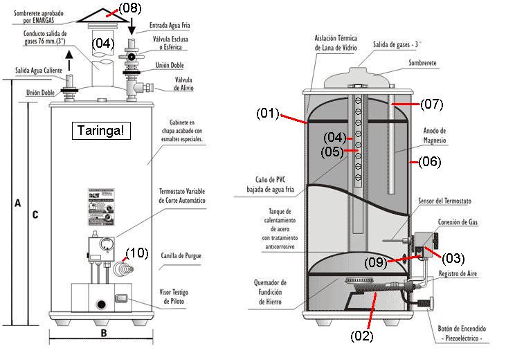

    No se si se llama igual que en argentina termotanque, pero es esto

    Aquí no se llevan mucho ese tipo de calderas.
    Haciendo el circuito abierto (drain back) te ahorras los problemas de sobre presiones y de heladas.

    A simple vista creo q es mejor como lo usan en ese blog! por que de esa manera puedo calentar el agua del tanque sin necesidad de que pase por el Piso Radiante!
    Cita Iniciado por Webofrito Ver mensaje
    Enviado desde mi GT-I9300 mediante Tapatalk
    Si, acabo de ver el video https://www.youtube.com/watch?v=VlAfTYTA0Z0 y definitivamente iré por un drainBack
