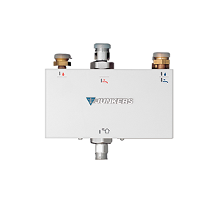

    Podría poner el Kit solar Junkers con cualquier calentador de gas aunque no sea de la misma marca o solo es compatible con Junkers?

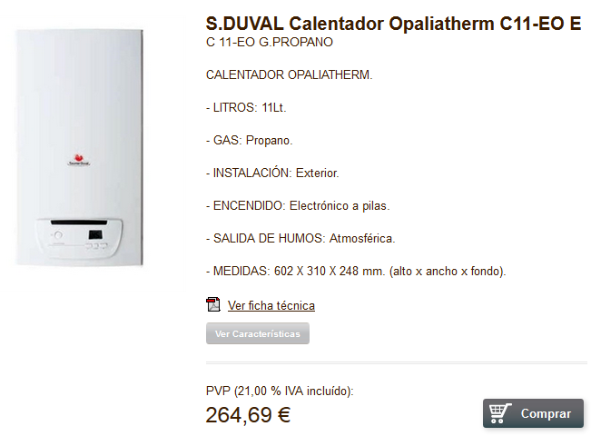

    puede ser este? SAUNIER DUVAL OPALIATHERM C-11 E BUTANO
    spiderboy está desconectado Forero
    feb 2014
    sevilla
    158
    Predeterminado Re: Instalación Kit solar Junkers
    Es el C11 EO

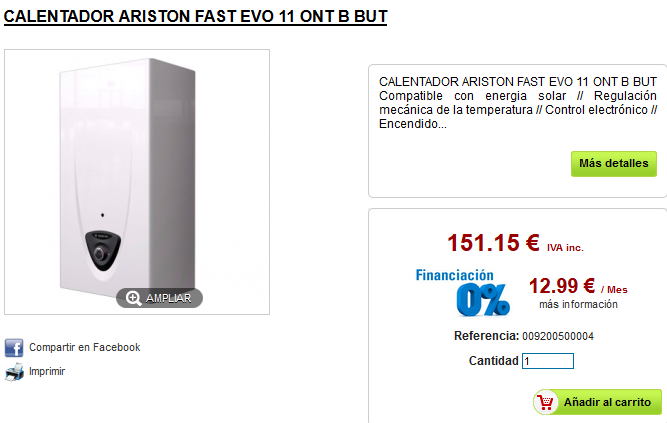

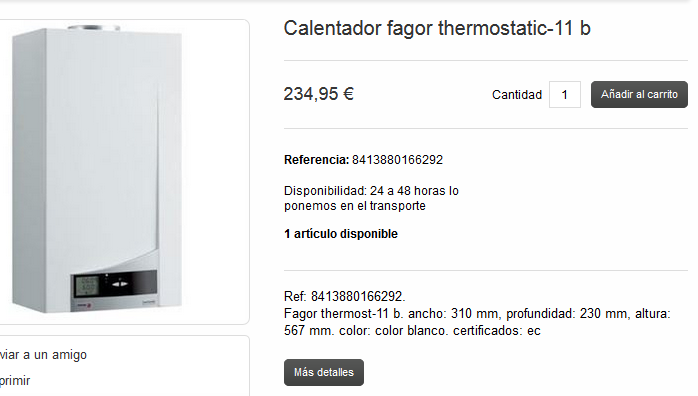

    estoy en la duda entre estos:
    Que pagina es?
    No tiene mal precio, tambien hay que contar que desmontaron el antiguo y me instalaron el nuevo

    No tiene que ser compatible,pero Orkli tiene uno,en Salvador Escoda tienen el de ESBE,Watts tambien tiene uno.
    Es un conjunto formado por una valvula desviadora y una termostatica.Cuando el agua del deposito viene a una temperatura menos a la que esta tarada la valvula desviadora,esta deja paso al agua hacia el calentador,cuando esta por encima la deja pasar hacia el consumo directamente.

    Ese cacharrejo de Junkers funciona realmente bien, yo incluso los he puesto con calentadores eléctricos (a modo de bypass) con termo encendido o apagado... es recomendable. Siempre puedes poner un calentador termostático, pero que pasa cuando el agua solar te llega a 80 ºC... que te sale por el grifo a 80 ºC. con ese dispositivo (incluye válvula termostática) te sale a temperatura preestablecida.

    ¿se puede regular la temperatura o viene prefijada?
    oct 2008
    El Muuuuundooooo
    948
    Viene prefijada a 45 ºC y dice claramente que no se "manipule", supongo que será para no desequilibrar su -buen- funcionamiento
    aunque poderse se puede, pero no lo veo necesario

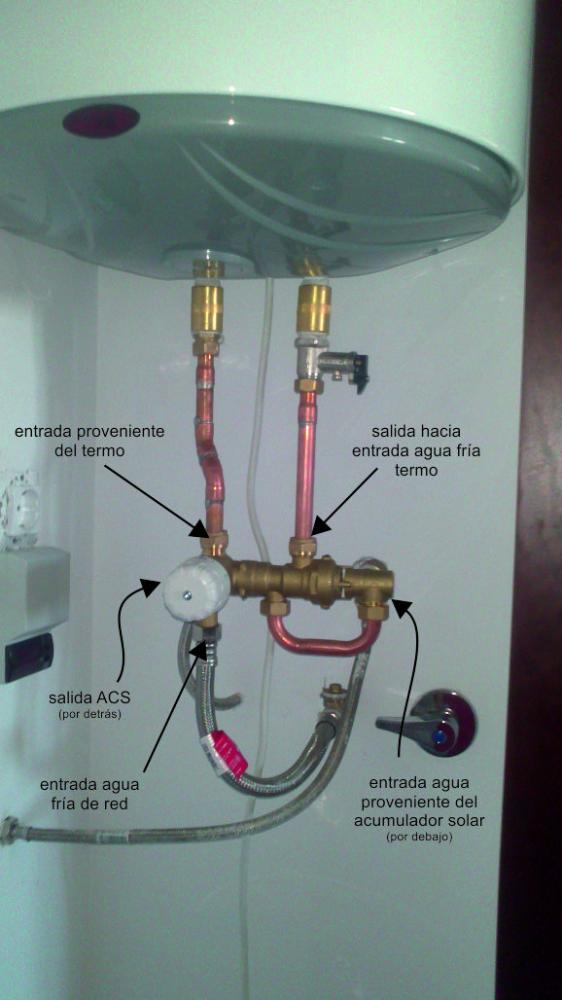

    El “Kit Sanitario Solar” es un conjunto de conexión a los
    equipos auxiliares de calentamiento de agua sanitaria
    que se instalan entre el acumulador sanitario solar y esta
    fuente de energía de apoyo: normalmente una caldera
    instantánea, un calentador o un termo eléctrico.
    Puesto que la acumulación sanitaria de solar no es estable
    en temperatura, la entrada a la fuente de apoyo debe ser
    regulada. De esta forma, el “Kit Sanitario Solar” se instala a la
    entrada de esta fuente y regula automáticamente un by-pass
    y la temperatura de salida del agua caliente sanitaria.
