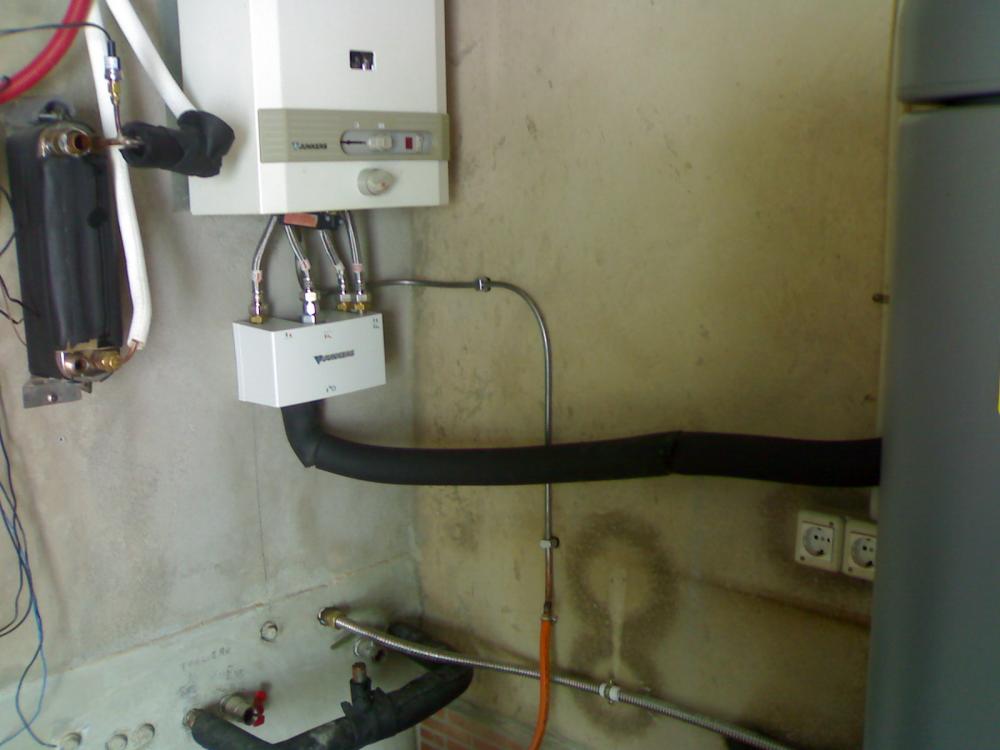

    Para añadir a la colección. Como queda el kit de Junkers conectado.
    Foto sacada de un hilo del foro.

    cuanto le ha costado la instalación?
    En su momento me pidieron cerca de 200 euros.
    yo creo que si un termo termostatico modulante de 11 litros de saunier vale 300 euros como me costó a mi no merece la pena.
