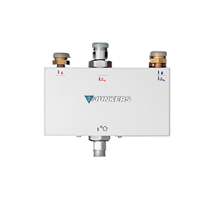

Podría poner el Kit solar Junkers con cualquier calentador de gas aunque no sea de la misma marca o solo es compatible con Junkers?

Que alguien me corrija pero esto no es mas que una valvula termostatica, si tu termo no es modulante tendras que regular la cantidad de calor a incluir con la potencia de la llama.

este kit es como una valvula desviadora y una mezcladora.

No tiene que ser compatible,pero Orkli tiene uno,en Salvador Escoda tienen el de ESBE,Watts tambien tiene uno.
Es un conjunto formado por una valvula desviadora y una termostatica.Cuando el agua del deposito viene a una temperatura menos a la que esta tarada la valvula desviadora,esta deja paso al agua hacia el calentador,cuando esta por encima la deja pasar hacia el consumo directamente.
Ese cacharrejo de Junkers funciona realmente bien, yo incluso los he puesto con calentadores eléctricos (a modo de bypass) con termo encendido o apagado... es recomendable. Siempre puedes poner un calentador termostático, pero que pasa cuando el agua solar te llega a 80 ºC... que te sale por el grifo a 80 ºC. con ese dispositivo (incluye válvula termostática) te sale a temperatura preestablecida.
Viene prefijada a 45 ºC y dice claramente que no se "manipule", supongo que será para no desequilibrar su -buen- funcionamiento
aunque poderse se puede, pero no lo veo necesario

Es para calentador de gas y solo entraría el agua cuando la temperatura fuese inferior a la prefijada, la duda que pregunté anteriormente es si la temperatura esta prefijada a 45º tanto para que entre como para que salga, en caso de necesitar agua más caliente en un momento dado, ¿tiene la opción de aumentar la temperatura? como sucede con todas las valvulas termostaticas mezcladora que llevan un rango de regulación.
El junkers parece que no es manipulable, pero el Orkli creo que sí. La desviadora viene ajustada a 48ºC, pero la mezcladora termostática si parece ajustable entre 30 y 60ºC. Y si no recuerdo mal, lo ví en una página web, costaba entre 70 y 80 €.

Hola foreros, una cosa es la válvula mezcladora que se pone a la salida del agua caliente de la placa solar y su función es graduar la temperatura de salida del agua al consumo en una horquilla de 60 grados hasta 35 grados. Esta válvula sirve para que tú gradúes la temperatura, por ejemplo a 50 grados y no te quemes al abrir el grifo. Imagínate en los meses de calor que el agua te baje a 65, 70, 80 grados...
Esta válvula la tiene que poner todo el mundo por seguridad, tenga termo de gas, eléctrico o no tenga ningún equipo auxiliar de apoyo.
Y otra cosa es el kit solar de apoyo, que se trata de una válvula mezcladora y desviadora a través de un bye pass, que se utiliza para optimizar el apoyo del calentador de gas. Si el agua me baja de la placa de 46 a 60 grados que es la temperatura máxima que me puede bajar de la placa, el kit solar hace que no pase por el calentador y vaya directa al consumo. Si bajara el agua de la placa a 45 grados o menos el kit solar hace que pase por el calentador, consumiría butano y la calentaría a la temperatura que tengas programada en el calentador(50 o 55 grados). Creo que el kit solar junkers vale para cualquier calentador (se trata de un juego de válvulas), que sea termostático, modulable y valga como apoyo a placas solares. Os dejo un enlace con la foto del Kit solar Junkers. Un saludo.
http://ts1.mm.bing.net/th?&id=HN.608...d=1.9&rs=0&p=0
Como bien comentan donc y Gran Drago, hace las dos funciones. Desviadora, cuando el agua no llega lo suficientemente caliente la pasa por el termo, y a la salida llevan la mezcladora termostática, que la ajusta a la temperatura de consumo, normalmente a 45ºC.
Aunque hay modelos en lo que esto modificable dependiendo de las circunstancias.

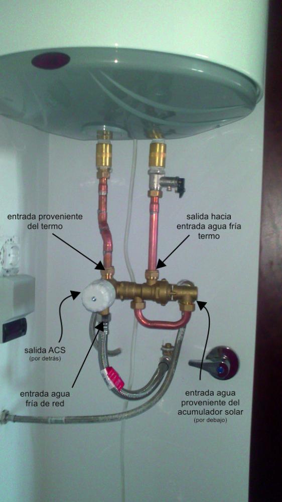

El “Kit Sanitario Solar” es un conjunto de conexión a los
equipos auxiliares de calentamiento de agua sanitaria
que se instalan entre el acumulador sanitario solar y esta
fuente de energía de apoyo: normalmente una caldera
instantánea, un calentador o un termo eléctrico.
Puesto que la acumulación sanitaria de solar no es estable
en temperatura, la entrada a la fuente de apoyo debe ser
regulada. De esta forma, el “Kit Sanitario Solar” se instala a la
entrada de esta fuente y regula automáticamente un by-pass
y la temperatura de salida del agua caliente sanitaria.
Archivo adjunto 10270
