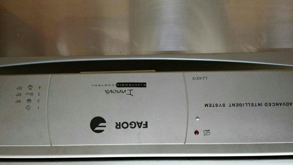

    Acabo de conectar el lavavajillas al sistema ACS y he realizado dos lavados.
    En ambos lavados ha dejado la pastilla de lavavajillas sin deshacer, se ha abierto la trampilla pero está casi intacta.
    No lo entiendo, la verdad.
    El lavavajillas tiene 7 años voy a buscar los manuales, pero si alguien ha tenido ese problema le agradecería su ayuda.
    Es un fagor lj-431x

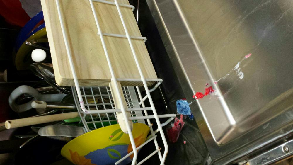

    Miniaturas adjuntadas Miniaturas adjuntadas Problema lavavajillas-uploadfromtaptalk1394868158583.jpg

    Voy a probar el tercer lavado con otra carga de platos diferentes no vaya a ser que este aprisionando la tapa que libera la pastilla, XD

    Era eso, funciona de lujo.

    Ten en cuenta también que el agua de lavado tenga acceso a la pastilla, si hay algo por medio que le impide que el agua le llegue donde está caída no se va a deshacer. También me pasò a mí.

    Fue eso, había un utensilio que impedía abrir la trampilla de la pastilla, me llevé un sustillo, XD
