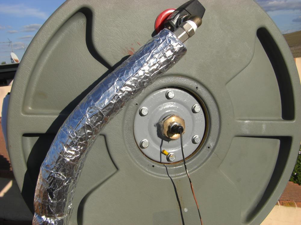

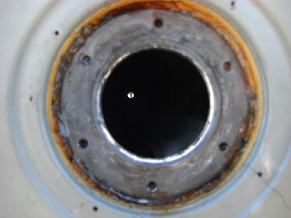

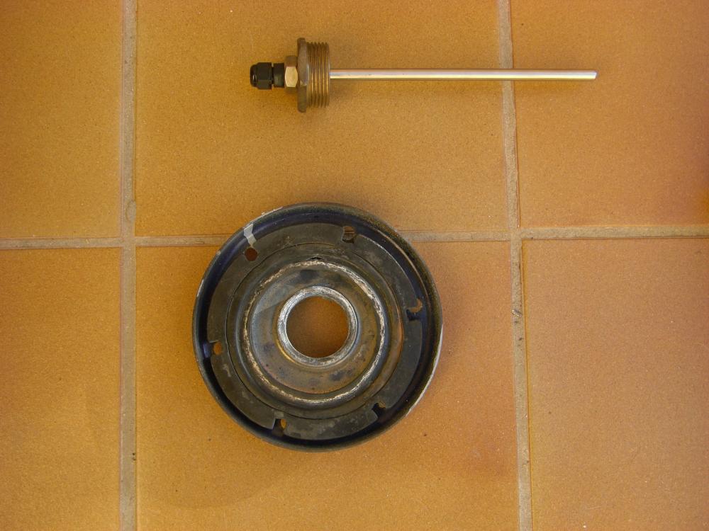

    Mi equipo tiene 2 años. Ya he perdido la garantía porque lo he manipulado bastante. Pero la empresa que me lo instaló, ni me ha llamado para hacerle un seguimiento ni mantenimiento mínimo. Y en el libro de instrucciones del equipo, en garantía, pone que el ánodo debe cambiarse a los 2 años obligatoriamente, con su libro de seguimiento, firmado por el instalador.
    Una foto de la brida de inspección de mi equipo, su tapa y su junta. Mi equipo que es turco, tiene 5 años de garantía en el depósito y 10 en captadores. Presión máxima de trabajo 6 bares en el secundario.

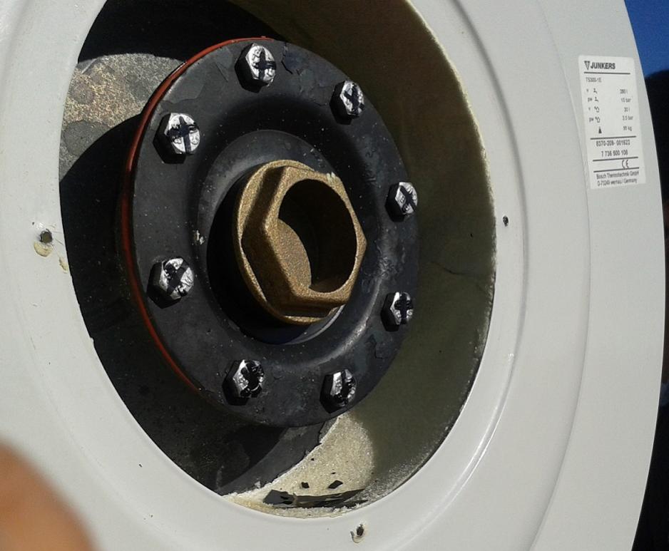

    Tapa de inspección del Junkers, presión máxima del secundario 10 bares.
    A simple vista, se aprecia que la calidad de los materiales, ejecución mecánica, tornilleria, es mucho mejor en Junkers que en el mio.
    Yo cambiaba sin dudarlo mi acumulador con 5 años de garantia, por el Junkers con 2 años de garantía.
    Y cuando pueda te pasaré las fotos de la boca de un Viessmann con 7 años. La dá un revolcón en calidad al mio, no hay color.
