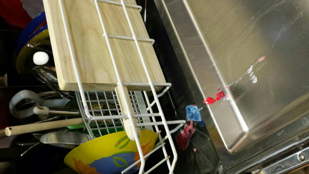

Voy a probar el tercer lavado con otra carga de platos diferentes no vaya a ser que este aprisionando la tapa que libera la pastilla, XD
Re: Problema lavavajillas
Era eso, funciona de lujo.
Menos mal
Ten en cuenta también que el agua de lavado tenga acceso a la pastilla, si hay algo por medio que le impide que el agua le llegue donde está caída no se va a deshacer. También me pasò a mí.
Fue eso, había un utensilio que impedía abrir la trampilla de la pastilla, me llevé un sustillo, XD
