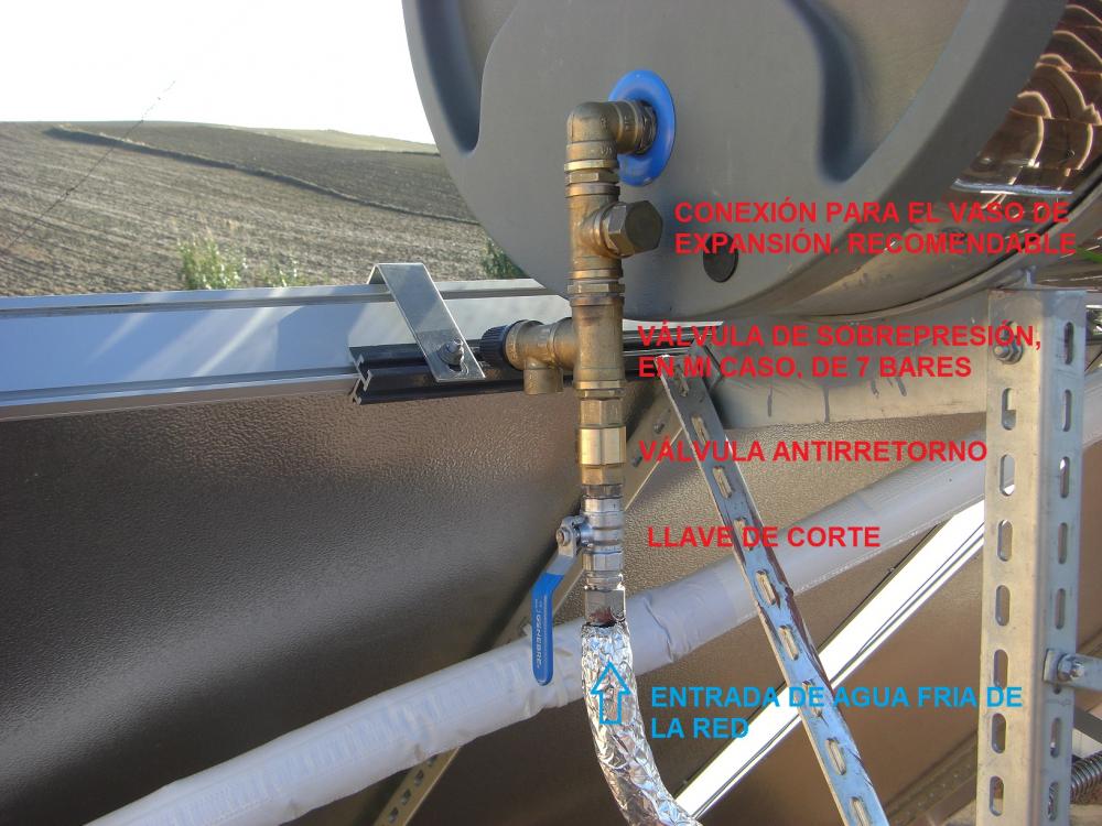

    PD. Según un vistazo rápido que le he pegado al manual, no incorpora en el kit el grupo de seguridad de la entrada de agua fría. Pero puedes comprar de forma independiente, la llave de corte, la válvula antirretorno y la de sobrepresión. Precio aproximado de este conjunto 20€.
    Te adjunto foto de mi grupo de seguridad.

    D2H, lo vas a montar tú, o te lo montan.
    Si lo montas tú mismo, no dudes en preguntar. Un equipo bien montado, con buenos materiales de conexión hidráulica y de aislamiento te dará muchas satisfaciones.
    Las carencias, abaratamiento o mala elección de materiales, darán la cara en poco tiempo.
    El manual, no explica bien las fases y orden de llenado del sistema. Para complementarlo, puedes usar los de la marca Termicol, en descargas técnicas, termosifones de perfil alto. Están muy bien redactados.http://www.termicol.es/images/storie..._v1.4_2012.pdf
