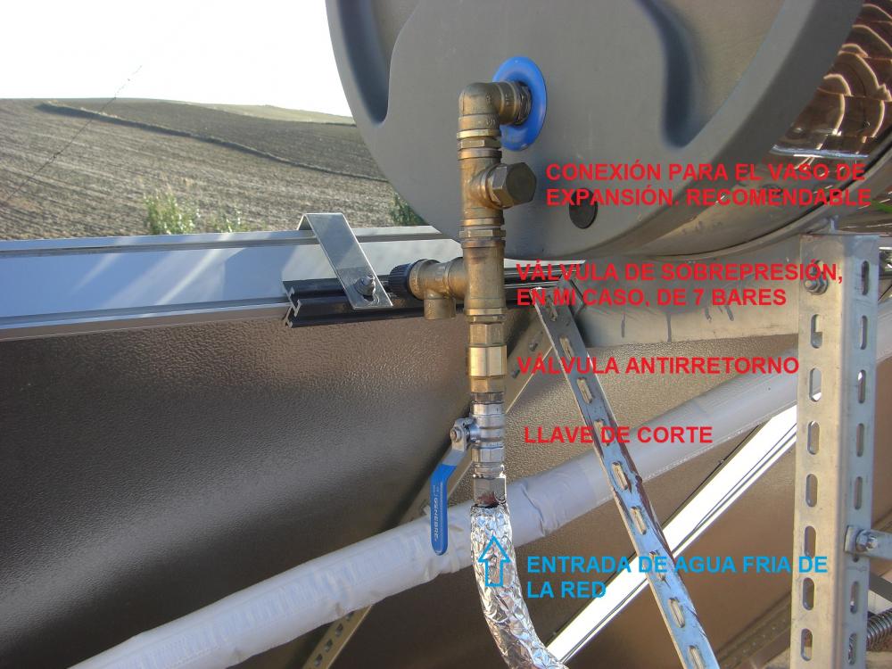

PD. Según un vistazo rápido que le he pegado al manual, no incorpora en el kit el grupo de seguridad de la entrada de agua fría. Pero puedes comprar de forma independiente, la llave de corte, la válvula antirretorno y la de sobrepresión. Precio aproximado de este conjunto 20€.
Te adjunto foto de mi grupo de seguridad.
