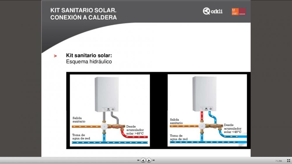

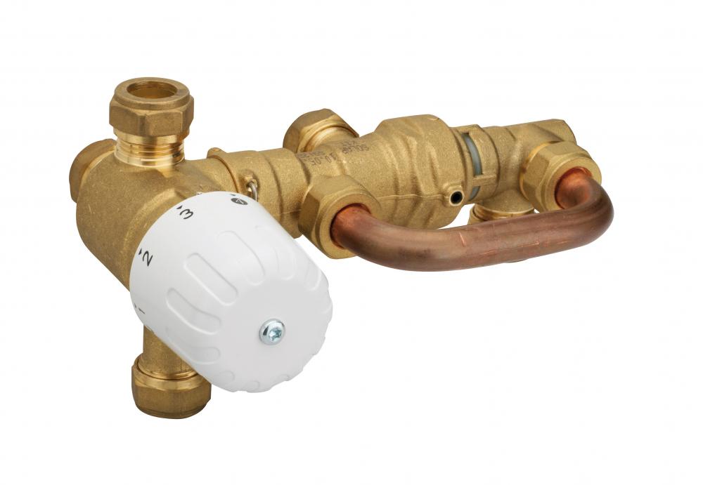

    Creo que gorrion04 se refiere a este kit mezclador universal, para adaptar termos de gas o eléctricos a sistemas solares.
    Lo he visto en una tienda solar, donde describen muy bien y de forma simple como funciona, con dibujos en color. Pero ahora no la localizo. El precio era muy interesante.
    Te adjunto el manual que es más completo.
    http://www.orkli.com/pdf/Manual%20Ki...io%20Solar.pdf
    PD. Encontré el esquema de funcionamiento, explicado de forma simple.
    Imagen extraida de aquí, http://www.slideshare.net/Orkli/orkli-ppt-2012solares, página 71. Para verlo bien poner a pantalla completa.
