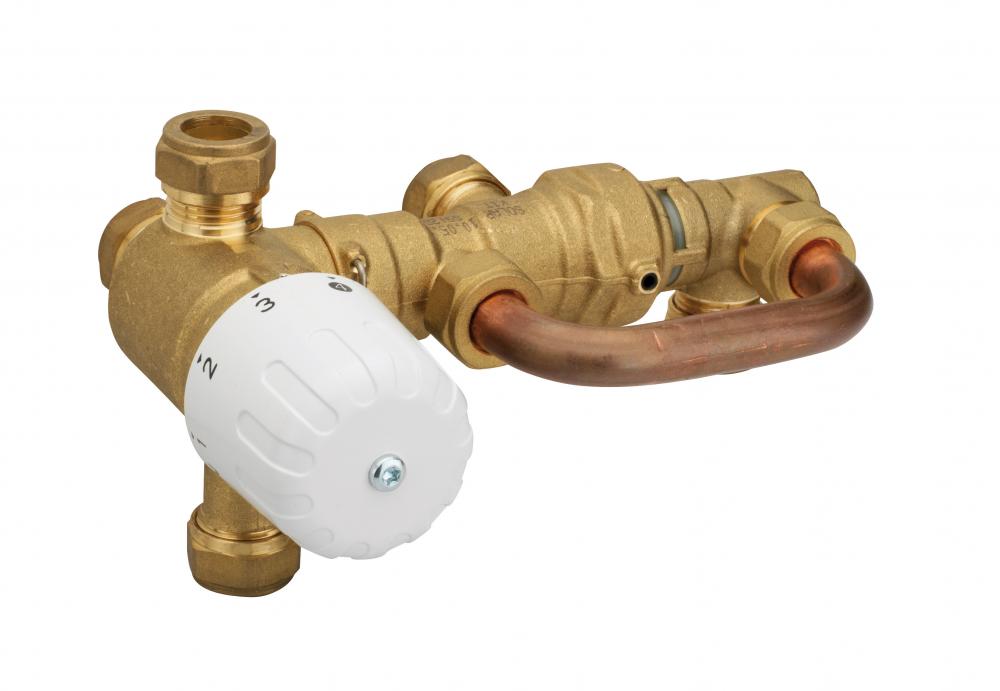

En un catálogo de productos de energía solar encontré una válvula muy interesante.
En una sola pieza hacía las veces de desviador y limitador.
Su funcionamiento es el siguiente: si el agua viene a poca temperatura, la hace dirigir al sistema auxiliar para que la caliente,si no pues usa la de las placas, y al mismo tiempo en la salida llevaba un limitador termostático para regular la temperatura de salida.
Si colocas uno de estos aparatos en cada termo de gas de cada vivienda y haces llegar a esos termos el agua caliente de las placas en circulación constante para no perder tramos de tubería sin calor... genial, todo arreglado.

Creo que gorrion04 se refiere a este kit mezclador universal, para adaptar termos de gas o eléctricos a sistemas solares.
Kit Sanitario Solar ORKLI. Archivo adjunto 8272
Lo he visto en una tienda solar, donde describen muy bien y de forma simple como funciona, con dibujos en color. Pero ahora no la localizo. El precio era muy interesante.
Te adjunto el manual que es más completo.

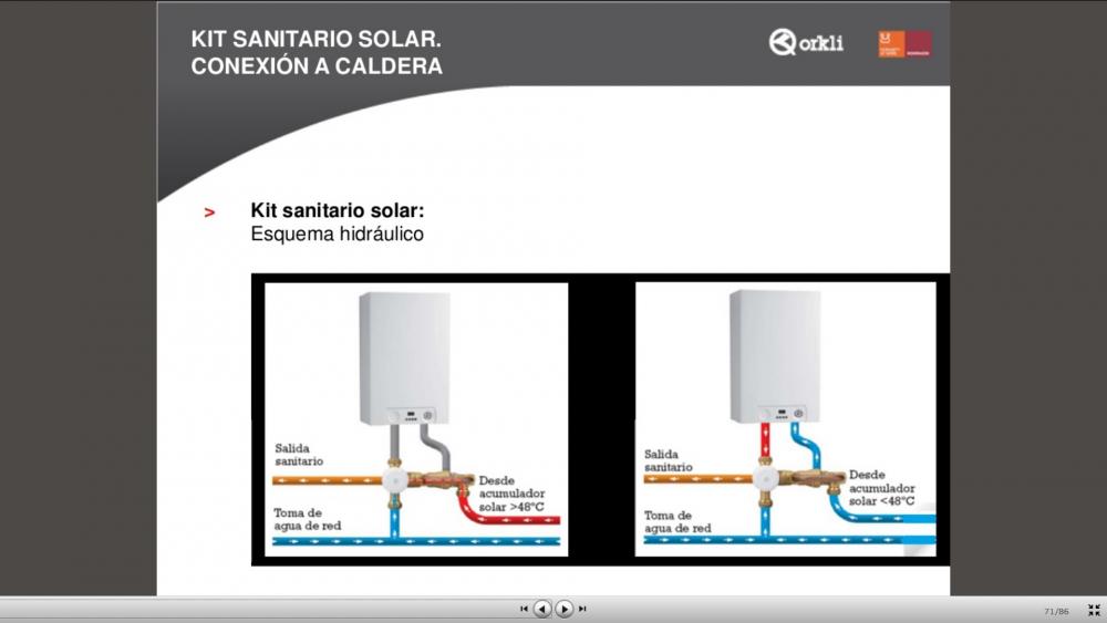

PD. Encontré el esquema de funcionamiento, explicado de forma simple.
Archivo adjunto 8273
Imagen extraida de aquí, http://www.slideshare.net/Orkli/orkli-ppt-2012solares, página 71. Para verlo bien poner a pantalla completa.
