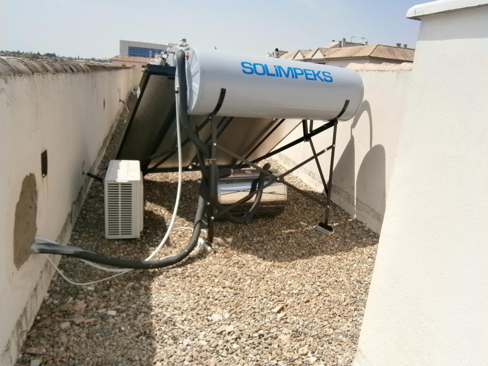

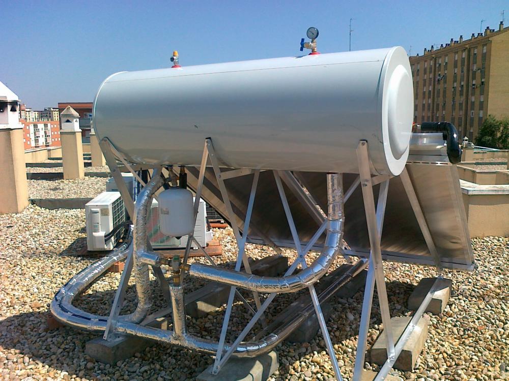

    Buenas a todos, pues nada hoy me han instalado el equipo SOLIMPEKS de 300L. La instalación ha ido bien y los instaladores muy profesionales. El agua caliente va estupendamente, pero vamos no es de extrañar, aquí en Sevilla llevamos unos días a más de 40º de temperatura. el caso es que el recorrido de la tubería no desde el primario hasta donde está la bañera llegará si acaso a 2 metros por lo cual es fantastico. aporto fotos de la instalación. Ya ire indicando más adelante mi experiencia con este equipo. EQUIPO COMPACTO TSM300 SOLIMPEKS-p8220265.jpgEQUIPO COMPACTO TSM300 SOLIMPEKS-p8220266.jpg
    mar 2013
    La Palma - Huelva
    1.326
    Predeterminado Re: EQUIPO COMPACTO TSM300 SOLIMPEKS
    crapul, siento discrepar con tu apreciación. Como dice mi hija pequeña, eso es un mamarracho.
    1º.- La ubicación. En invierno, con el equipo encajonado entre 2 muros, te vas ha gastar un pastón en electricidad. Una cosa es miminizar el impacto visual y otra lastrar la captación solar y reducirla a una hora máximo.
    2º.-Quillo, para 2 miserables metros te podrian haber puesto aislante del bueno, en 2 años carbonizado. Y encima el tubo de agua fria sin forrar, PEX-AL-PEX no le puede dar el sol. Raconeria plástica no le puede dar el sol. Se te puede congelar en invierno. Grosor de tuberia, creo que 16mm.
    3º:- Ni rastro de vaso de expansión. Si te han puesto anticongelante, que lo dudo por como está la instalación, en verano tendrás bastante pedidas de fluido solar.
    4º.- Ni rastro de válvula antirretorno, de seguridad y válvula de corte en la entrada de agua fria.
    5º.- Ni rastro de válvula termostática. Ni rastro de sonda para el termómetro.
    6º.- Termo eléctrico bajo el equipo, y encima suelto. En detalles de la instalación un cerito.
    Espero que encima no te de problemas la famosa válvula antirretorno y en invierno te pierda 20 o 30 grados en media hora.
    Veo que todos los consejos que te dí no han servido para nada. ¿Y encima te han cobrado 2.450 € por esta porqueria, a la que le faltan un montón de elementos? Creo que has tirado el dinero.

    Hola Rasoft he hablado con la empresa que ha instalado el sistema por otro lado no estoy muy de acuerdo en algunas apreciaciones que haces:
    1º La ubicación es la que hay no hay otra posible. Se trata de una azotea no visitable y en los laterales de los muros lo que hay es un tejado de unos 2 metros de caída a dos aguas. Además el sol en las horas centrales del día (sea invierno, verano, etc) siempre estará en lo más alto proyectando sobre las placas cosa que tampoco es imprescindible pare este tipo de equipo.
    2º El PEX-AL-PEX aunque me dicen que no es necesario forrarlo lo van a forrar. El instalador dice que si le puede dar el sol que son tubos preparados para el exterior. Yo voy a segur tu consejo y les he dicho que aunque no sea necesario que lo forren.
    3º Estos equipos me aseguran los técnicos que no necesitan vaso de expansión. Por otro lado yo vi como llenaban el deposito con anticongelante. Unos 50L
    4º Si lleva la válvula antirretorno aunque no se aprecie en la imagen. Por lo menos eso es lo que me han asegurado. De todas formas cuando vengan los técnicos les diré que tomen nuevas fotos sobre todo de los detalles para asegurarme al 100%.
    5º La válvula termostática la van a colocar en la entrada del lavavajillas. No me recomiendan montarla en el equipo ya que dicen que les han estado dando algún que otro problema al estar a la intemperie. De todas formas si me la colocan en el equipo, perdería bastante presión en el invierno ya que al regular la temperatura del agua tendría que mezclar la caliente con menos fría. Por la contra al salir a más temperatura tendría que mezclarla con más agua fría por lo cual la presión es mayor. El único inconveniente que le veo es la alta temperatura a la que sale el agua caliente ahora en verano, en invierno supongo que bajará. Habrá que tener cuidado y no abrazarse.
    6º Lo del termo eléctrico en el suelo suelto me comentan que este fabricante no fabrica estructuras para termo de apoyo. Por el precio que tiene si es verdad y te doy toda la razón en lo que dices. Lo que si van a ser es apoyar el termo sobre unas placas metálicas en el suelo para que no estén en contacto directo aunque también me dicen que al estar sobre un suelo de chinos labrados cuya función es drenar el agua de lluvia no correría ningún tipo peligro de corrosión. El que este suelto en suelo tampoco creo que sea algo de mayor importancia no creo que salga volando con el aire. Y por estética también me da igual ya que el equipo no se ve ni desde la calle. A mi lo que realmente me importa es el buen funcionamiento que creo que es lo realmente interesante, lo del termo del equipo este más bonito o menos a la vista no creo que influya en el buen funcionamiento del equipo.
    Una última cosa este equipo lleva una válvula arriba en el acumulador (ver foto) cuya función es liberar la presión por altas temperaturas ya que si no la tuviese hoy (39º) hubiese reventado el acumulador.
    Y aunque te agradezco tu sinceridad y tus concejos, creo que no he tirado el dinero, pienso que he comprado un gran equipo compacto de energía solar y de lo mejor que hay y que no requiere de mantenimiento alguno. También pienso que hay que escuchar a las empresas que te instalan sus productos. Ellos se basan en la experiencia con sus equipos y no creo que una empresa te vaya a instalar un producto defectuoso o mal instalado y darte 10 años de garantía total del equipo para que de vez en cuando tengan que estar viniendo a tu casa para repararte algo. Le estarían perdiendo el dinero. Otra cosa es que después no te respondan.
    De todas formas te vuelvo a decir que muchas gracias por tus apreciaciones. Espero que dentro de 3 o 4 meses cuando llegue el invierno, el equipo funcione de maravilla y pueda decir que ha sido una buena inversión.

    Buenas tardes crapul. Solo trato de ayudar y que no te engañen, que ahora en verano cualquier cosa puesta al sol calienta por muy mala que sea.
    1º.- La ubicación. Con unos apoyos de fábrica bien construidos en cada pata del equipo, que lo eleven entre 80 o 100 cm creo que sería suficiente. Ahora en verano el sol se eleva mucho y con 2 o 3 horas calienta muchísimo. Pero en invierno el sol se eleva muy poco y proyecta largas sombras. Si lees el manual de cualquier equipo de prestigio, te recomiendan que al menos durante las 4 o 5 horas centrales del día el captador esté libre de sombras y esté orientado al sur. Dudo mucho, que con los muros laterales el sol irradie sobre los colectores al 100% más de una hora en los meses de invierno.
    Observa el equipo que hay detrás del tuyo, el que está en la azote más elevada. Verás que el colector está libre de sombras, y el tuyo tiene un poco de sombra. Con que te lo eleven como el otro sería suficiente. Es cuestión de querer hacer bien las cosas bien.
    2º.- El tema del PEX-AL-PEX me tiene un poco aburrido. Solo te digo, mira la marca y tipo del que te han colocado y llama al fabricante, asi saldrás rápidamente de dudas. Pero tambien te digo, que aunque sea de cobre hay que aislar. Mínima histórica de Sevilla 6ºC bajo cero, se te pueden congelar la tubería. A mí me a ocurrido en 3 ocasiones, con el equipo instalado una semana antes. Vivo a 50 kilometros de Sevilla, en el Condado de Huelva, con las mismas mínimas históricas.
    3º.- El equipo no lleva vaso de expansión. Hace de vaso de expansión una cámara de aire si no llenas totalmente el equipo. Osea tienes que dejar unos 20 o 25 litros de cámara de aire para evitar que la válvula salte, con lo que estás perdiendo capacidad del acumulador. En la foto que te adjunté en mi respuesta 4 de este mismo hilo puedes ver tu equipo con un gran vaso de expansión. Lo monta una empresa local de fontanería, y todos, absolutamente todos los que he visto, llevan vaso de expansión. Es querer hacer las cosas bien o engañar al cliente, que normalemente no entiende nada sobre sistemas solares.
    4º.-En la foto no se ve bien porque lo tapa el tubo forrado de aislante. Pero en el pequeño espacio que no se ve no pueden caber los 3 elementos que te digo que faltan, válvula de corte, de seguridad y antirretorno.
    5º.- La válvula termostática es para el consumo total del ACS, no sólo para el lavavajillas. Es un elemento de seguridad para evitar quemaduras graves, por confort y por ahorro de energía. Si es verdad que limitan ligeramente el caudal y te podría afectar si a tu vivienda llega poca presión de la red.
    Yo tengo montadas 2 mezcladoras en serie. Una en el ACS general que limitada a 50ºC todo el agua caliente de mi vivienda, y otra en la ducha del baño, ajustable. Y la presión es prácticamente la misma en el agua caliente y en la fría.

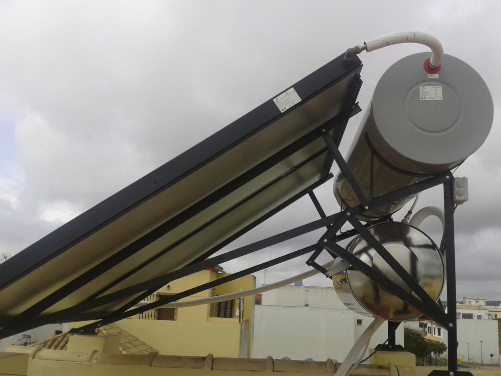

    6º.- La extructura de tu equipo si viene preparada para montar el termo sobre ella. Es de lo poco que le hicieron bien al amigo ivan80. Observa la foto. Es querer hacer las cosas bien o ir a lo mas cómodo, rápido, barato y chapucero.
    Y observa el aislamiento, que está pintado. Ya empieza a tener signos de deterio. El mío tambien está pintado, y lo mantengo con una o dos manos cada 6 meses. Y aún así, se está cuarteando. Tiene ahora un año y medio. Imagina como se pondrá el tuyo, que ni siquiera está pintado.
    7º.- Esa válvula es el único elemento de seguridad que te han colocado. Si te han llenado el depósito totalmente, el solito, cuando se sobrecaliente, te escupirá los 20 o 25 litros que necesita como vaso de expansión. Nuevamente ir a los más comodo, barato y chapucero. A costa del cliente, que no entiende. Estás perdiendo casi el 10% de acumulador de inercia, no tienes 300 litros, tienes entre 275 y 280 litros, sin descontar lo que ocupa el serpentín interior.
    8º.-Te han colocado el termo eléctrico fuera, sin posibilidad de hacer un bay-pass al mismo cuando no lo necesites. Y tampoco tienes termómetro, con lo que no tienes control sobre el rendimiento del equipo.
    Y encima que se han ahorrado muchisimos elementos, que la instalación está bastante chapucera te han cobrado muy caro. Lo siento, yo lo veo así. Dentro de un par de meses me comentaras que tal te va.

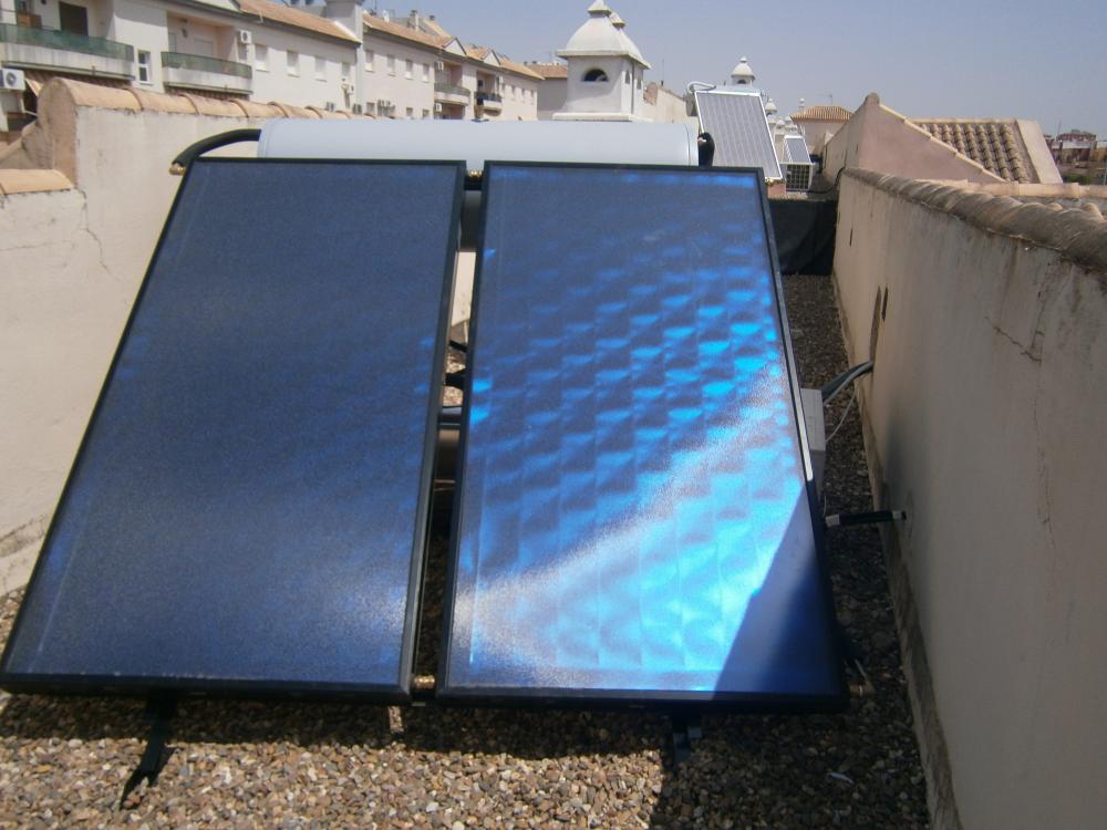

    Te adjunto una foto de un equipo, que ya muchos foreros conoceran de un conocido mio. La instalación tiene un mes y le han cobrado exactamente igual que a ti. Si observas con detalle cada elemento, veras que no hay color con tu instalación. Además tiene muchos mas metros de tuberias que el tuyo, de cobre, todas forradas con aislante del mejor. Y tiene montados todos los elementos que a ti te faltan. Y en ejecución de la obra, impecable.

    Muy buenas, pues después de ver las fotos no te falta razón en cuanto a lo chapusero, de hecho esta mañana hablé con el técnico y me aseguró que este fabricante no hacia estructuras para apoyar el termo eléctrico cosa que me extraño mucho por su precio tal como le dije. No obstante me estoy intentando poner en contacto con la comercial (creo que está de vacaciones) para ver todos estos puntos. Les adjuntaré vuestras fotos para que me salte con el típico argumento comercial y haber que me dice.
    En cuanto al bypass si te puedo decir que me han colocado en el baño una rejilla la cual al despaparla tengo la opción de anular el equipo solar con unas llaves de paso que me han instalado, al igual tengo un cable electrico que viene del termo de apoyo el cual también tengo opción de desenchfarlo. El termo de butano todavía no lo he anulado y tengo opción de cortar el Solimpeks y tirar del termo de butano (Bypass).
    el tema del contro de temperatura me dieron la opción de ponerlo mediante una centralita, pero no lo quize por estetica de cableado en el baño. Creo que tampoco me hace falta. Estos equipos calientan el agua te duchas y punto no veia necesario controlar la temperatura y para eso en el caso de venir dias nublados ya tiraré del termo de apoyo y a ver que tal.

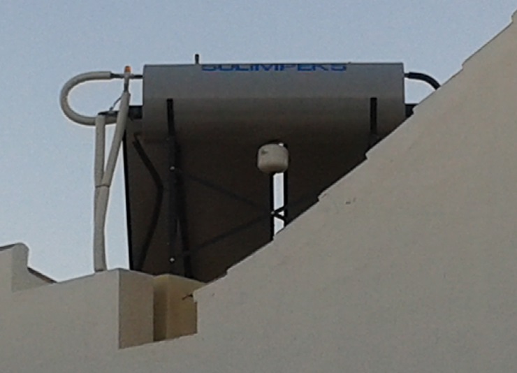

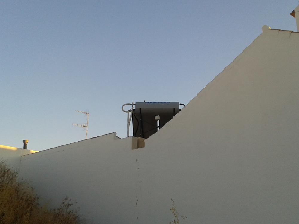

    Hoy he localizado otro Solimpeks TSM 300 en mi localidad. Y salvo que el vaso de expansión lo veo muy pequeño, por lo demás está muy correcto.
    Aislamiento en ambas tuberias grueso y forrado plástico. Mezclador termóstático a la salida de ACS, y grupo de seguridad a la entrada de agua fría.
    La foto no se ve bien, está hecha con el móvil, pero aporta información adicional para los que no tienen la instalación correcta.
    EQUIPO COMPACTO TSM300 SOLIMPEKS-20130902_202211.jpgEQUIPO COMPACTO TSM300 SOLIMPEKS-nuevo1.jpg
    Nota: no se ve termo eléctrico. O lo tiene aguas abajo o lleva resistencia interna.
Nombre: P8220266.jpg
Visitas: 931
Tamaño: 85,1 KB
Nombre: 2013-03-26 11.14.27.jpg
Visitas: 1545
Tamaño: 66,5 KB
Nombre: 27062013976.jpg
Visitas: 1879
Tamaño: 141,1 KB

    A que equipo te refieres, al Solimpeks o al Junkers con aislamiento forrado de aluminio?
    angomfra está desconectado Forero Junior
    dic 2013
    sevillla
    4
    el archivo adjunto es junker?EQUIPO COMPACTO TSM300 SOLIMPEKS-27062013976.jpg
