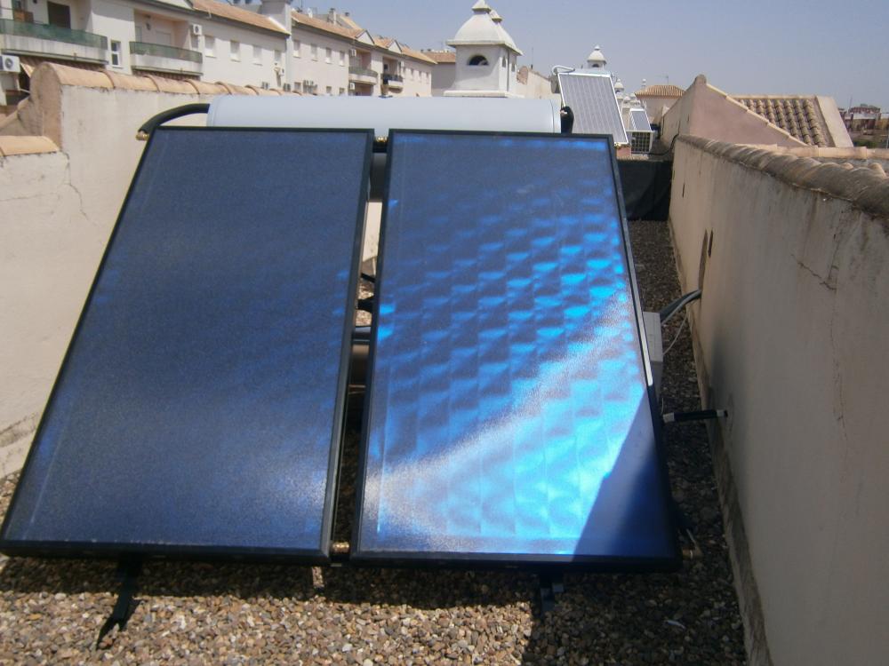

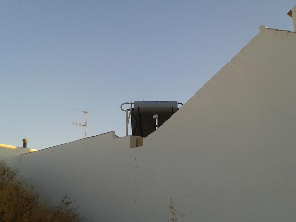

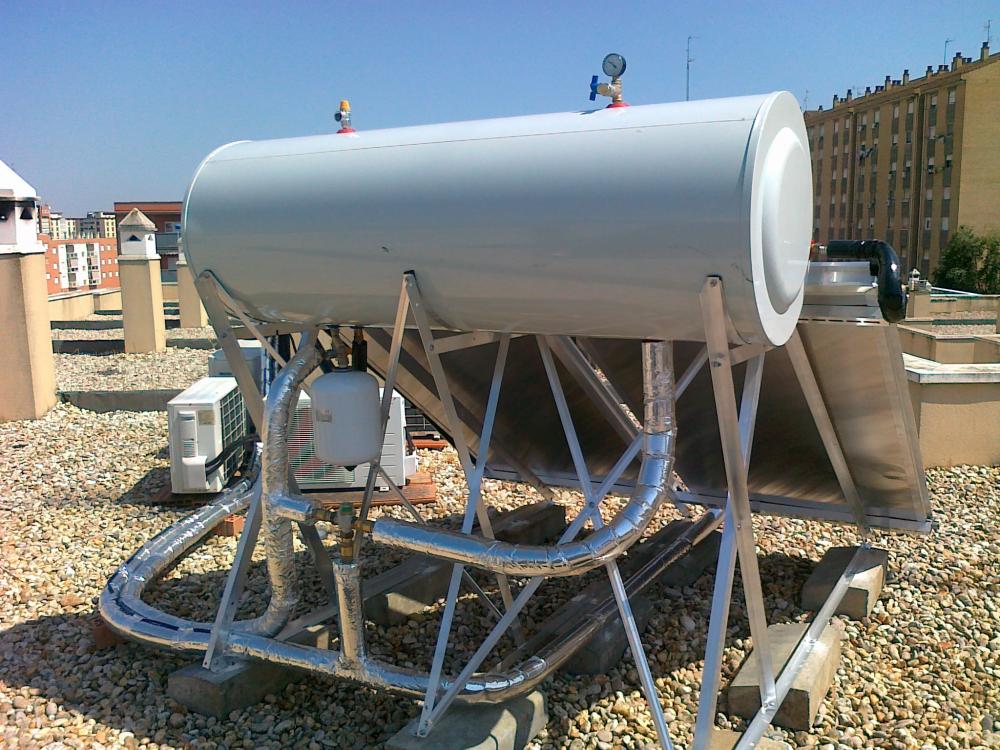

Buenas tardes crapul. Solo trato de ayudar y que no te engañen, que ahora en verano cualquier cosa puesta al sol calienta por muy mala que sea.

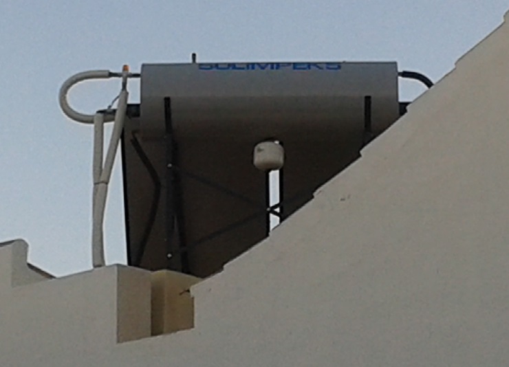

1º.- La ubicación. Con unos apoyos de fábrica bien construidos en cada pata del equipo, que lo eleven entre 80 o 100 cm creo que sería suficiente. Ahora en verano el sol se eleva mucho y con 2 o 3 horas calienta muchísimo. Pero en invierno el sol se eleva muy poco y proyecta largas sombras. Si lees el manual de cualquier equipo de prestigio, te recomiendan que al menos durante las 4 o 5 horas centrales del día el captador esté libre de sombras y esté orientado al sur. Dudo mucho, que con los muros laterales el sol irradie sobre los colectores al 100% más de una hora en los meses de invierno.
Observa el equipo que hay detrás del tuyo, el que está en la azote más elevada. Verás que el colector está libre de sombras, y el tuyo tiene un poco de sombra. Con que te lo eleven como el otro sería suficiente. Es cuestión de querer hacer bien las cosas bien.

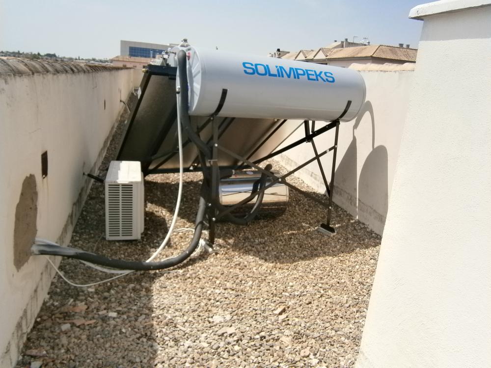

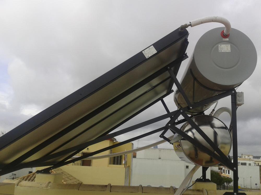

3º.- El equipo no lleva vaso de expansión. Hace de vaso de expansión una cámara de aire si no llenas totalmente el equipo. Osea tienes que dejar unos 20 o 25 litros de cámara de aire para evitar que la válvula salte, con lo que estás perdiendo capacidad del acumulador. En la foto que te adjunté en mi respuesta 4 de este mismo hilo puedes ver tu equipo con un gran vaso de expansión. Lo monta una empresa local de fontanería, y todos, absolutamente todos los que he visto, llevan vaso de expansión. Es querer hacer las cosas bien o engañar al cliente, que normalemente no entiende nada sobre sistemas solares.
4º.-En la foto no se ve bien porque lo tapa el tubo forrado de aislante. Pero en el pequeño espacio que no se ve no pueden caber los 3 elementos que te digo que faltan, válvula de corte, de seguridad y antirretorno.

6º.- La extructura de tu equipo si viene preparada para montar el termo sobre ella. Es de lo poco que le hicieron bien al amigo ivan80. Observa la foto. Es querer hacer las cosas bien o ir a lo mas cómodo, rápido, barato y chapucero.

7º.- Esa válvula es el único elemento de seguridad que te han colocado. Si te han llenado el depósito totalmente, el solito, cuando se sobrecaliente, te escupirá los 20 o 25 litros que necesita como vaso de expansión. Nuevamente ir a los más comodo, barato y chapucero. A costa del cliente, que no entiende. Estás perdiendo casi el 10% de acumulador de inercia, no tienes 300 litros, tienes entre 275 y 280 litros, sin descontar lo que ocupa el serpentín interior.

Te adjunto una foto de un equipo, que ya muchos foreros conoceran de un conocido mio. La instalación tiene un mes y le han cobrado exactamente igual que a ti. Si observas con detalle cada elemento, veras que no hay color con tu instalación. Además tiene muchos mas metros de tuberias que el tuyo, de cobre, todas forradas con aislante del mejor. Y tiene montados todos los elementos que a ti te faltan. Y en ejecución de la obra, impecable.
Archivo adjunto 7936
