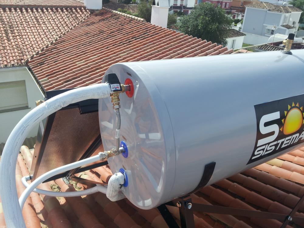

El instalador me propone la siguiente instalación. Os mando fotos. Echo en falta vaso de expansión pero estoy seguro que tú me sabrás decir mejor. El comercial me dice que no necesita vaso de expansión. Archivo adjunto 9734Archivo adjunto 9734Archivo adjunto 9734Archivo adjunto 9734
Los aislantes tampoco los veo muy allá, pero ya me dices, gracias.

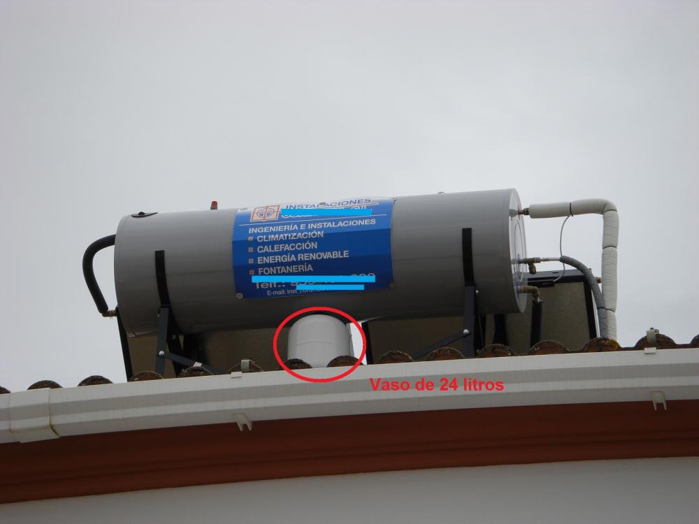

El vaso no es obligatorio, pero si recomendable. Te permite llenar el primario al máximo, con lo cual tienes más acumulación de inercia. Y cuando el agua se dilata al calentarse no te tirará nada por la válvula de presión, salvo que llegue a hervir y te libere algo de vapor.
La empresa de fontaneria de mi pueblo, siempre que monta un Solimpeks, lo monta con vaso de 24 litros. Y la empresa Trisolar, que tambien monta Solimpeks bajo esa marca, igual.
Te adjunto una foto de la empresa de fontaneria local.

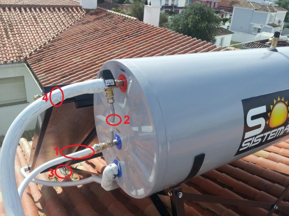

Ahora vamos a analizar la foto que me envias. He marcado circulos numerados que te paso a comentar.
Archivo adjunto 9738
Punto 1.- Las tuberias de PEX son de uso interior. NO LES PUEDE DAR EL SOL. Encima la de foto no tiene serigrafiado el fabricante y sus caracteristicas, lo que me huele a producto barato. Si se usan en el exterior deben ir forradas o aisladas según las temperaturas mínimas. Mira la primera foto y veras que ambas tuberias están forradas. Lee este enlace Problemas en la tubería pex | eHow en Español
No tiene ningún elemento de protección ni llave de corte. Debe llevar, y por el orden que indico, tuberia de agua fría-llave de corte-antirretorno-válvula de presión y entrada al acumulador.
Punto 2.- Para alimentar con agua fría el mezclador termostático tiene colocado un latiguillo. Este material tambien es de uso interior. Con sol y tiempo se pasará, provocando una fuga de agua. Espero que te pille en casa.
Punto 3.- El termosifón está simplemente apoyado directamente a las tejas. Hay peligro de sobrecarga, ya que el peso no está distribuido sobre un perfil metálico o una obra de fábrica. Además como no está fijado, tambien hay peligro de que un día de viento te salga volando. Mira el final de este hilo donde adjunto fotos de 3 equipos que han salido volando hace menos de un mes, porque simplemente estaban apoyados. Y cada uno pesaba lleno 500 Kg o más. http://www.solarweb.net/forosolar/so...tml#post260863.
Punto 4.- Aislamiento simplemente pintado, y muy mal por cierto. Esto en un año está cuarteado, aunque lo mantengas con pintura de caucho. Te lo digo porque a mi me ha pasado y el mio estaba mucho mejor pintado que el de la foto. Exige aislamiento forrado con aluminio o plastico anti UV, auque cueste un poco más, te ahorraras mantenimiento y dinero.
No se si lleva termómetro digital.
Pero este equipo por 2.300 € es carísimo y encima tiene muchas deficiencias.

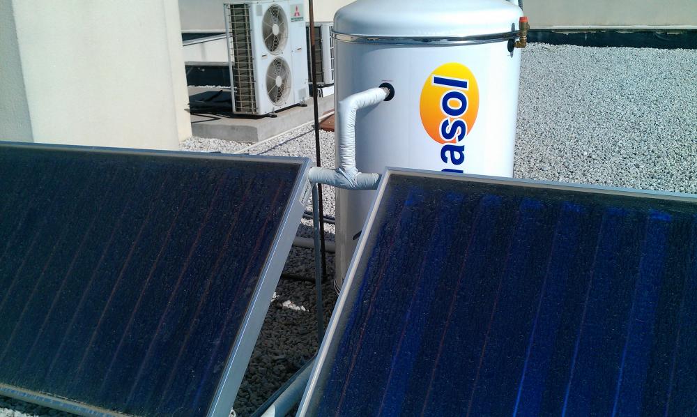

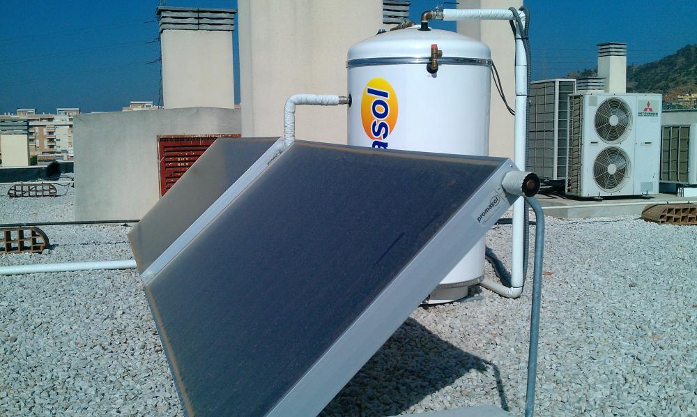

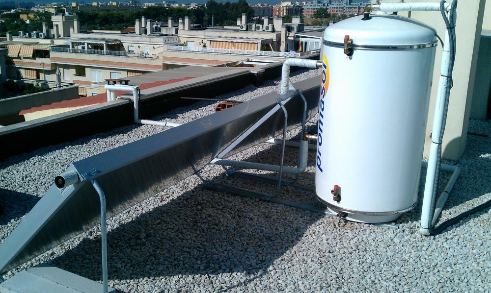

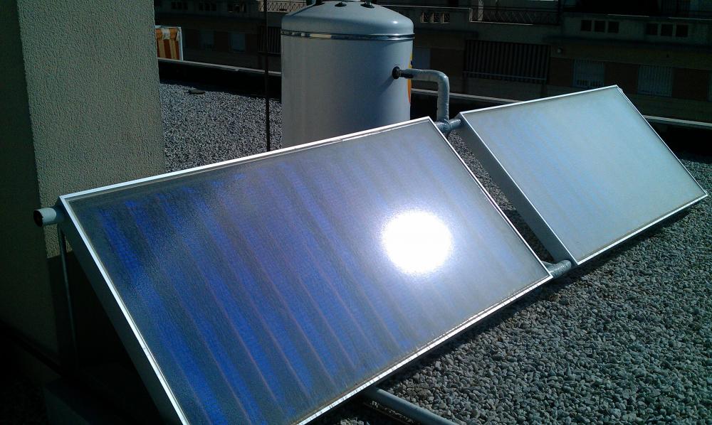

Rapsof,
Después de haber visto tus notas y la contestación del comercial del sistema de ACS al paso (solimpeks) he pedido consejo de otro instalador y el nuevo, que además es fabricante aquí en Málaga (Promasol) me aconseja un termosifón.
Creo que por tus comentarios tú estás más de acuerdo con este tipo de instalación, así que voy a atreverme a pedirte consejo con esta nueva opción. Te voy a mandar las fotos y las características, así como el precio y te agradecería mucho que me dijeras. El precio es muy parecido en los tres casos que he pedido (y a los amigos que he preguntado), así que me temo que en Málaga este es el precio de mercado:
Archivo adjunto 9819Archivo adjunto 9821Archivo adjunto 9822Archivo adjunto 9820

En principio veo muy intereante el sistema para colocarlo como se ve en la foto, en cubierta plana.
Un depósito vertical siempre extractifica mucho mejor que uno horizontal. Y la disposición de los paneles, en horizontal, facilita modificar la inclinación, aunque estos creo que vienen a 45º sin posibilidad de modificarlos.
Pero he estado mirando las caracteristicas del depósito en la web de Promasol, y hay cosas que no me cuadran. Estos son los datos del fabricante http://www.promasol.com/web/img/pdf/Ficha_CA-TA-CT.pdf.
Según los datos del enlace, parece que el depósito no tiene intercambiador, ni de doble envolvente ni de serpentín. Por lo que el sistema en ese caso sería directo, el agua que calienta los colectores es la misma que la de consumo. Este sistema tiene mayor rendimiento, pero tiene el inconveniente de que no se le puede añadir anticongelante y además, como el agua de la red sea dura, la cal se acumula en los tubos de cobre de los paneles haciendo que pierdan rendimiento con el tiempo. Además creo que los sistemas directos por normativa no estan permitidos en España.
Pero mirando las tomas de la foto y las del enlace, no tienen la misma disposición. Por lo que creo que el acumulador es de doble envolvente. Además en la parte superior se ven la entrada de agua fria y caliente de ACS, una tuerca que puede ser el ánodo, y el depósito tiene 2 válvulas de seguridad, que deberian ser una para el primario y la otra para el secundario. Deberias aclarar esto antes que nada.
Tratamiento interno con revestimiento epoxídico en vez de vitrificado. No sé cual de los dos es mejor en cuanto a durabilidad, pero lo que si le afecta es a la temperatura máxima. El primero, según el enlace, admite una temperatura máxima de 80ºC, mientras que el vitrificado admite una temperatura máxima de 90ºC, según indica el mismo fabricante en los depósitos horizontales vitrificados http://www.promasol.com/web/img/pdf/...E_para_CHI.pdf. Esto habrá que tenerlo en cuenta en verano, para no sobrepasar la temperatura máxima permitida.
Veo tuberias de cobre en vez de PEX (a las que no les puede dar el sol). Bien en este punto
Tuberia de agua fría sin aislar. Si en tu zona no hay heladas está correcto, pero si hay riesgos de heladas, te recomiendo que te la aislen tambien.
Aislamiento de 19mm forrado con plástico anti UV. Según normativa, el aislamiento debe tener 25 mm en el exterior. Está casi bien, pero le falta de un poco de grosor.
Este equipo es de perfil bajo, tambien lo es el solimpeks. Veo en las fotos que lleva válvula antitermosifón en la ida a los captadores. Si algún dia notaras que pierdes temperatura rápidamente por las noches, hay que limpiar o cambiar dicha válvula.
En líneas generales, este equipo está mucho mejor montado que el Solimpeks. El sistema del Promasol a mi personalmente me gusta más, sólo debes aclarar lo que te he mencionado sobre el acumulador. Y otra cosa, pregunta si el acumulador tiene brida de registro para facilitar la inspección y limpieza, aunque creo que nó.
