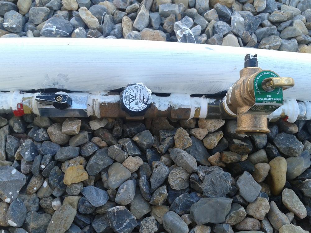

    Hola, es la primera vez que escribo en este foro, me presento soy de Almería y he instalado una placa solar Solahart 300J en casa, lleva 1 semana aproximadamente y de momento funciona de maravilla, el agua sale que hierve. Pero antesdeayer subi para comprobar que todo estaba bien instalado y vi que una valvula goteba, es poco pero constante... llamé al instalador y me dijo que era una válvula de seguridad pq hay mucha presión de agua, que debia instalar una en la entrada de agua de la casa para bajar la presion, asi lo hice y la he bajado a 2,5kg, vamos que me ducho practicamente con un hilo de agua... al dia siguiente de instalar dicha valvula subi y en efecto ya no goteba, todo perfecto. Pero hoy he vuelto a subir y sigue goteando... me dice el instalador que baje la presión a 2kg, pero vamos si la bajo más ya es que no puedo ducharme, es esto normal???? tengo que bajarla tanto???? Adjunto remito foto del lugar exacto por donde gotea.
    Y otra pregunta, es un buen equipo??? según el instalador es de lo mejor, me ha costado 2280€ ya instalado. Cómo lo véis??? Vivo en la playa y dice que para esta zona es lo mejor.

    A que presión está tarada la válvula de seguridad?

    Normalmente va serigrafiado/pintado sobre la propia valvula, mira con cuidado.
    PD: Apunta el modelo o los datos que ponga, san google dice mucho.

    Hola, esta valvula de seguridad donde esta instalada, en la entrada de agua o en la salida, es decir en agua fria o caliente. Para que este bien instalada debe estar en la entrada del circuito primario, es decir, la entrada que lleva agua fria al acomulador. Necesito saber a que presion esta tarada esta valvula.

    Hola, esta instalada en la entrada de agua fria al acumulador, lo de la presion a la que esta tarada aun no lo he podido mirar, por la mañana mismo lo miro y os digo. Suponiendo que este a 2kg, no se le puede instalar una valvula reguladora de presion solo a la placa??? Y regular la presion de la casa independientemente de la placa porque me parece insuficiente para la ducha.

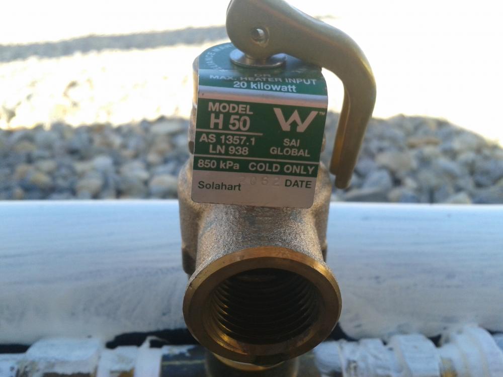

    Pone: maximum heater input 20kwatt. La presion de la casa hay q medirla con un grifo saliendo agua? Pq si es asi esta a menos de 2kg y sino, esta a 2,20. Que puedo hacer? Yo no puedo bajarla mas, me ducho con muy poca agua.y es un fastidio.

    Hola, estado consultando la ficha tecnica de tu equipo y efectivamente la valvula de presion que lleva tu equipo viene tarada a 200Kpa es decir a 2 kg. todo lo que suba de ahi hara que pierda agua por exceso de presion. si no me equivoco en la foto se va a que a la izquierda tienes instalada lo que parece ser una valvula reguladora de presion, con ella puedes disminuir la presion hasta que no tire agua. si lo que se ve no es una valvula reguladora claro que puedes poner una y asi no tienes que renunciar a la tan ansiada presion del agua a la hora de ducharte. te dejo el enlace te la ficha de tu equipo para que compruebes lo que te dijo: http://www.saclima.com/ftp/15092008132512.pdf
    Mira donde pone valvula del circuito primario
    una recomendacion, he visto que la instalacion la tienes echa en multicapa, almenos la de llegada de agua fria, si tambien esta en multicapa el retorno (agua caliente) vas a tener problemas ya que en verano el termosifon puede llegar a temperaturas muy altas nada beneficiosas para el multicapa. por norma general este tipo de instalaciones se hacen en cobre para evitar problemas.

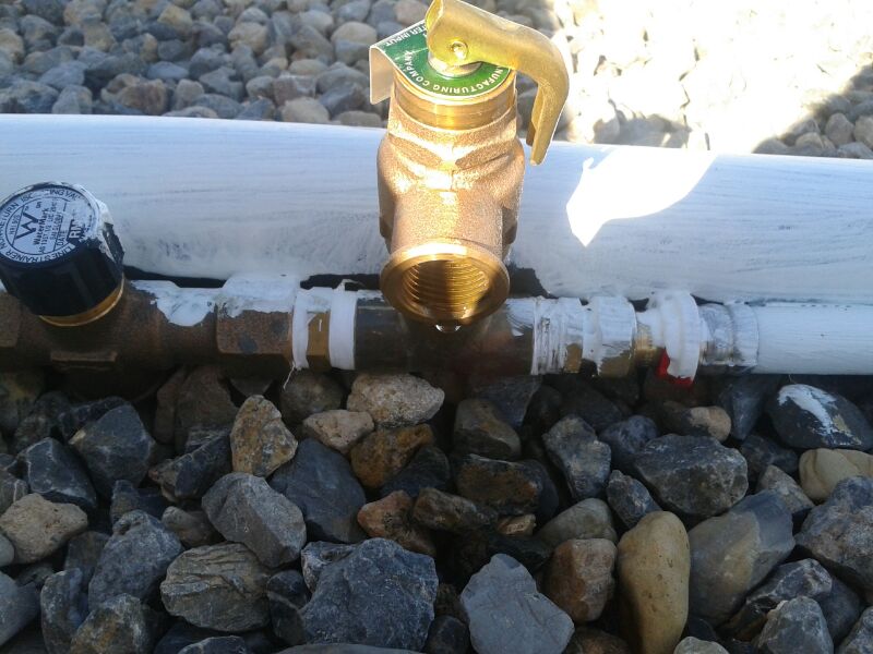

    Adjunto te remito esta foto pq yo no entiendo de esto y estoy ya bastante moscatel, como ves no para de gotear,la valvula esta puesta en los tubos por donde entra el agua fria y pone 850kpa, que significa eso??? y como ves, encima pone 20kwatt.
    Tambien te envio esta otra a ver si me puedes decir si lo que hay antes de la valvula de seguridad es para regular la presion de entrada de agua.
    Lo de monocapa no se lo que es, como puedes ver, el tubo del agua caliente esta recubierto como de una gomaespuma muy densa, supongo que para mantener la temperatura del agua, que no se sobrecaliente en verano y que no se enfrie en invierno, vamos digo yo, que no entiendo de esto pero no se, todas las placas que hay instaladas de los vecinos tienen los mismos materiales para estos conductos... Los tubos parecen de plastico pero son muy muy duros, no se si por dentro iran recubiertos de cobre o algo, no lo se.
    Otra cosa que me tiene mosca es que por la máñana el agua sale fria, hasta las 12 o asi no sale medianamente aceptable para poder ducharse, se enfria mucho por la noche, y ya al mediodia sale ardiendo, no se supone que aguanta hasta 5 dias nublado??? como va a ser esto si no aguanta ni toda la noche??? algunos vecinos incluso las estan enchufando porque ha habido un par de dias nublados y el agua les salia tibia tirando a fria, con lo que deduzco que esto no es cosa de mi placa, es cosa de la moto que nos han vendido.

    Bueno viendo que es un termosifón, supongo que la válvula te gotea cuando el deposito esta caliente...sube a ver x la mañana cuando el deposito este frio a ver si te gotea. Si te sigue goteando, prueba a abrir la válvula y a volverla a cerrar por si es solo que se ha quedado mal cerrada, y si sigue, dile que te la cambien y si puede ser por una de mayor tarado... siempre mirando la presión máxima que aguanta el deposito, ya que si es de doble camisa puede que no aguante mucha presión y por eso solo te tienen 2Bar.
    Normalmente los termosifones suelen gotear en verano cuando sus depósitos están calientes y el vaso de expansión ( si tienen,que puede que no) no da mas de si. Es una medida de seguridad.
    Como ya te digo la solución es comprobar la presión máxima que puede tener el deposito y si puedes cambiar la por una un poco mayor...2,5/3Bar...

    plorenzo,segun dijo y se ve en la foto la valvula que le gotea es la de el primario de entrada de agua fria, nada tiene que ver la temperatura, lo que tu planteas imagino que sera en la salida de agua caliente que si es cierto que ne verano cuando le pega el sol suele purgarse ella sola por exceso de temperatura.
    por el tema del multicapa he estado mirando la ficha tecnica de este equipo y no parece que traiga termostatica y no se si el instalador habra tenido la precaucion de ponerla, si no es asi el multicapa le dara problemas seguro
